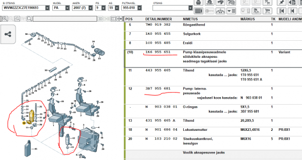

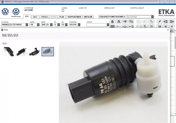

Nagu ma enne mainisin, siis esi- ja tagaklaas on siiski ühe pumba peal, st üks pump peab olema kahe väljundiga, teine ühe väljundiga on tulede pesu jaoks.
