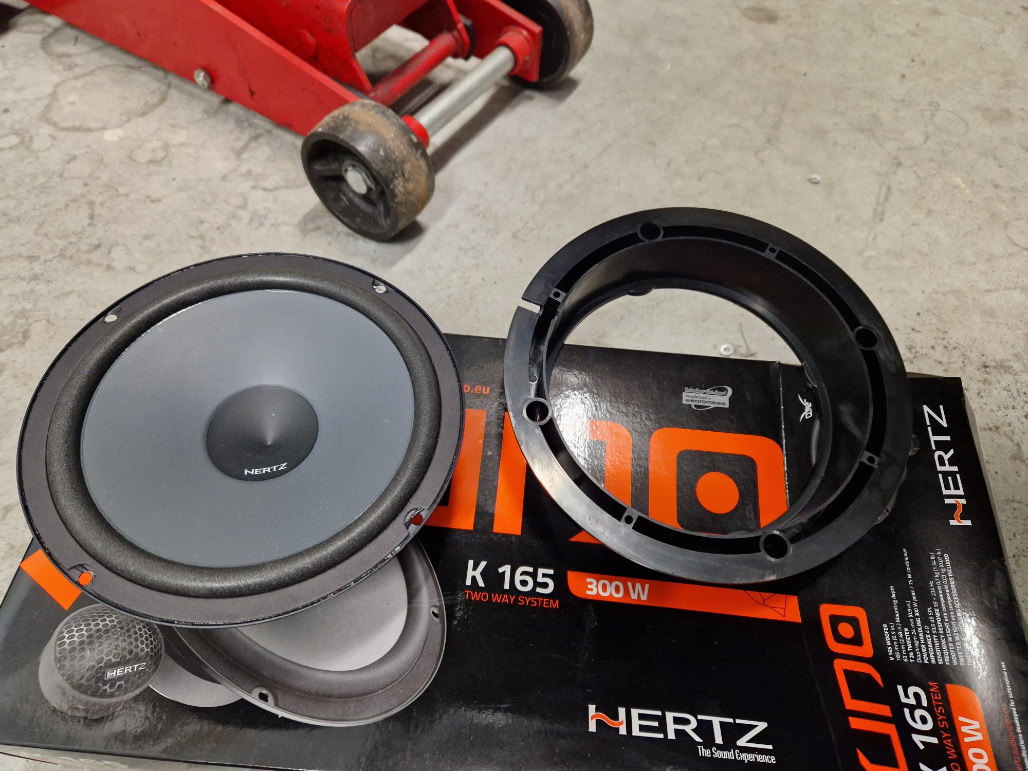

Saadan tõenäoliselt lihtsa küsimuse Foorumlastele.
B6 ragiseva eskõlari asenduseks soetsin Herz Uno K165 komplekti. Noore Tehniku poisid müüsid mulle kaasa ka VW mõeldud paigaldusrõnga RAS3204.
https://noortehnik.ee/caliber-ras3204-raam/
See komplekt pidid 1:1 sobima B6 esiukse sisse- vana Blaupunkti kõlar välja koos raamiga, uus paigaladusrõngas sisse ja ülemine osa mis ukse paneelis lahti jääb- sinna pigimatt peale.

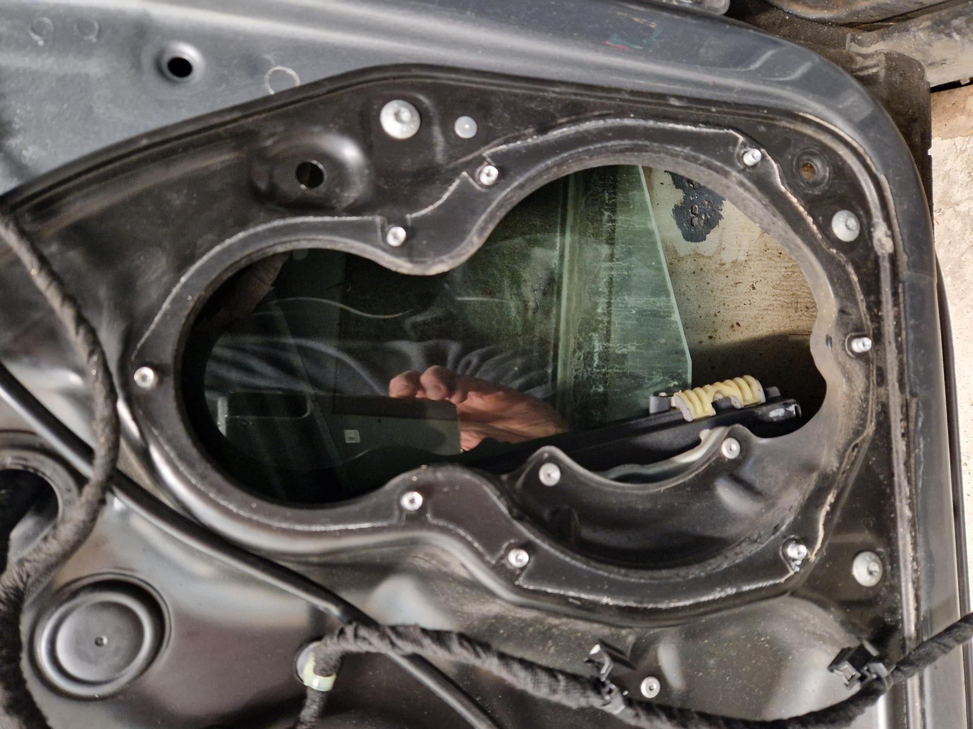

Võtsin täna ukse lahti ja hakkasin uut kõlarit paigaldama kuid jäin mõtetega üksi-- passat b6-l ei ole piisavalt ukseplekki , et see RAS3204 ülemineku rõngas otse kinnitada või sain ma ise valesti aru?
Või paigaldusel ikkagi kasutatakse vana Blaupunkti kõlari raami, millesse istutatakse see RAS3204 rõngas sisse(puuri ja viili,liimi) ja siis pannakse Hertz element sinna sisse ja needid komplekti tagasi ukse külge?

Allpool ka pildid toimuvast
AliExpressis on ka täesti spets adapterid müügiks:
https://www.aliexpress.com/item/3285014 ... xMpDOiYhwP
Hea nõu teretunlnud.
Terv,
Olzz

Pildi järgi ei saa aru õieti aga vbolla on see üle minek valet pidi? Tundub nagu ülemineku laiem äär on mõeldud vastu plekki minema ning siis teise otsa läheb kõlar. Ning siis allesjäänud avale miski kate peale. Vana korpusega koos peaks kõlar liiga välja jääma. Pole ise sellist polstrit lammutanud ega tea täpselt.

Noored Tehnikud müüsid sulle tagaustele sobiva rõnga, vähemalt sinna ta B8 ja Arteoni puhul sobiks (mõnele ilmselt ka esiuksele). Sisuliselt on sul kaks võimalust - tellid korrektsed adapterid või lõikad vanad elemendid korpusest välja ning üritad uued sinna asemele aretada. Ise läheks ilmselt adapterite teed.

Väike update kõigile, kes sel teemal abiks olid:
1. Noored Tehnikud kinnitasid oma möödalaskmist. Kiiresti vahetati välja tooted, näppu anti raamid mis olid palju suurema kraega. Toote number 4CarMEdia RAM-20.505/K
2. Panin siis raami paika, needi augud olid vaja uutesse kohtadesse puurida. Raami ääri oli vaja modida, et uksepolster ja tüüblid ilusasti
peale läheks. Raami taha läks neopreenteip.
3. Ukse osa ülemise osa katsin pigimatiga.
4. Kõlarile juhtmed külge ja 5 neediga komplekt tagasi.
5. Tweeterid ei näppinud, kuna need OEM tweeterid olid seal nii kõvasti kinni - ei hakanud näppima.
6. Vanast Blaupunki raamist lõikasin välja selle kõlarite pistiku, kos kondekaga. S.t et ukse juhtmeköidist ma ei lõiganud üldse-- ehitasin kõlari ja kondekga sinna Blaupunkti pistiku külge.
