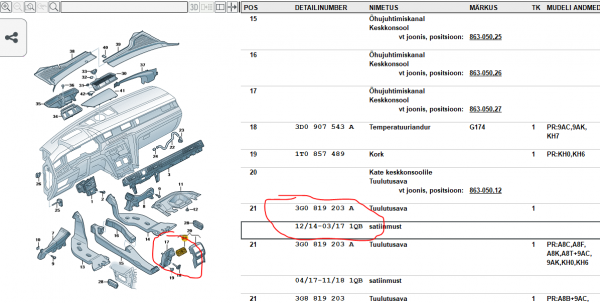

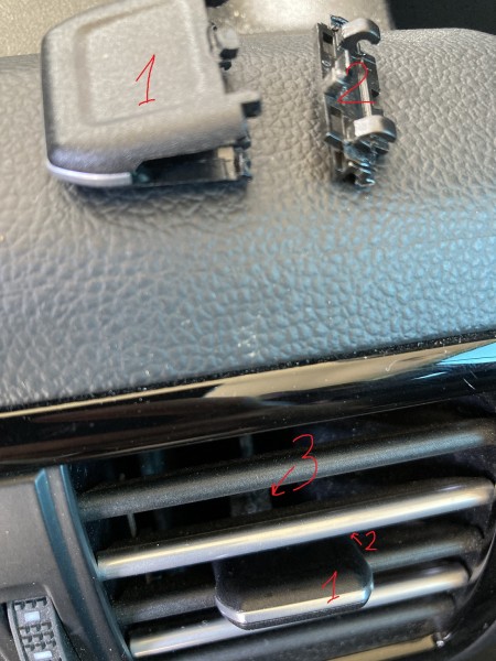

Passat B8 2017, tagaistme ventilatsiooni vasakpoolne õhusuuna regulaatorist üks osa puudu.
Parempoolsega on kõik hästi ja toimib, vasakul pool märkasin, et lihtsalt ripub selle horisontaalse riba küljes gravitatsiooni mõjul, mitte ei ole kinni. Lähemalt uurides leidsin alt kinni jäänud osa nr 2. Samas osa nr 3 tundub olevat kukkunud õhukanalisse, seega kätte seda ei saa (no võib olla saab, aga siis peab keskkonsooli lahti võtma täielikult selleni jõudmiseks). Kas keegi teab, kust sellele nr 3 osale või kogu komplektile asendust leiaks või kuidas saaks korda?
See nr 3 osa on siis vertikaalse riba küljes kinni ning koos tunduvadki moodustavat komplekti, mis on kõik koos kinni ja asi töötab siis.

Miks ainus?
Kogu korpus terves tükis:
https://fznparts.nl/wp-content/uploads/ ... 5091-2.jpg
Hind meeldiv 180 eurot.

Miks elu keeruliseks ajada, uus jupp esinuses letihinnaga 78,75€

muideks, ega kellelgi ei ole seda jubinat käepärast, et saaks mõõte võtta? mul tuli meelde, et mul ju ka 3d printer olemas. muidu nagu see leedu variant tundub täitsa okei kui leida sobiv osa
