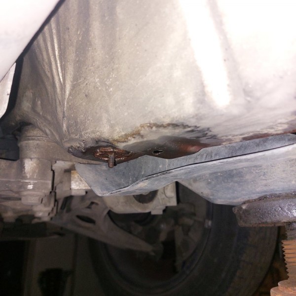

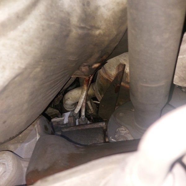

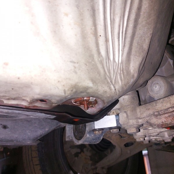

Mis on tõenäoline lekke põhjus, kui tosooli lekib põhja all kattepleki peale? Need kaks toru esimesel pildil ei ole vist voolikud vaid käigukangi trossid, eks? Need on ka märjad. Ehk, et näib siis vist, et leke on neist üleval pool, kust tilgub neile peale?
Mõtlen, et kas on ehk mingi tüüpiline asi? Kust otsast oleks mõttekam laiali kiskuma hakata?

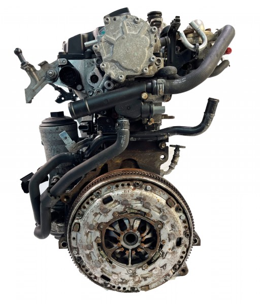

Teadmata mis mootoriga tegu siis tüüpviga on plastist jahutusvedeliku flantsid plokikaane küljes - ülevalt kapoti alt peaks paistma kui mootorikatted maha võtad.

Vabandust, 1,9TDI 77kW
Ülevalt ei paista eriti midagi. Temp anduri tihendi just vahetasin ja see on kuiv. Vaheseinast lähevad kaks toru läbi. Kas seal ka mingid tihendid vmt?

Sel peaks selline mootor olema. Seesama plastist korpus mis kaane küljes istub ja kus temp. andur sees kontrolli üle. Muidugi võib ka mujalt lekkida.

Kui sillatalast niipalju kaugemal on tosooli tilgad,siis katsu,kas salongi põrand on kuiv. Seega salongi radiaator lekib .Nii pilti vaadates arvan.

Põrand on vist kuiv. Pisut niiske on, aga mul matis auk. See leke on olnud juba u aasta, seega peaks vist olema ikka täitsa märg.
Anduri juures plokis see plastkarp ka kuiv, aga pidasin silmas neid torusid siin pildil. Pildilt ei ole hästi näha, aga need käigukangi trossid on pealt märjad ja punased küll. Paistavad seal allpool. Ja alumise toru klamber oleks nagu kergelt tumedam ka. Justkui nagu oleks niiske. Sama selle seinapleki kohta. See oli hommikul nagu niiskem. Samas märjad need ei ole. Aga ega vist mujalt sinna trosside peale vist ka tilkuda ei saa?
Võib vist ka olla nii, et lekib külmalt ja soojaga paisub tihend tihedamaks?

Olgu kus on. Tosool jätab enda lekkest värvi maha. Selleks ongi jahutusvedelik värvitud.

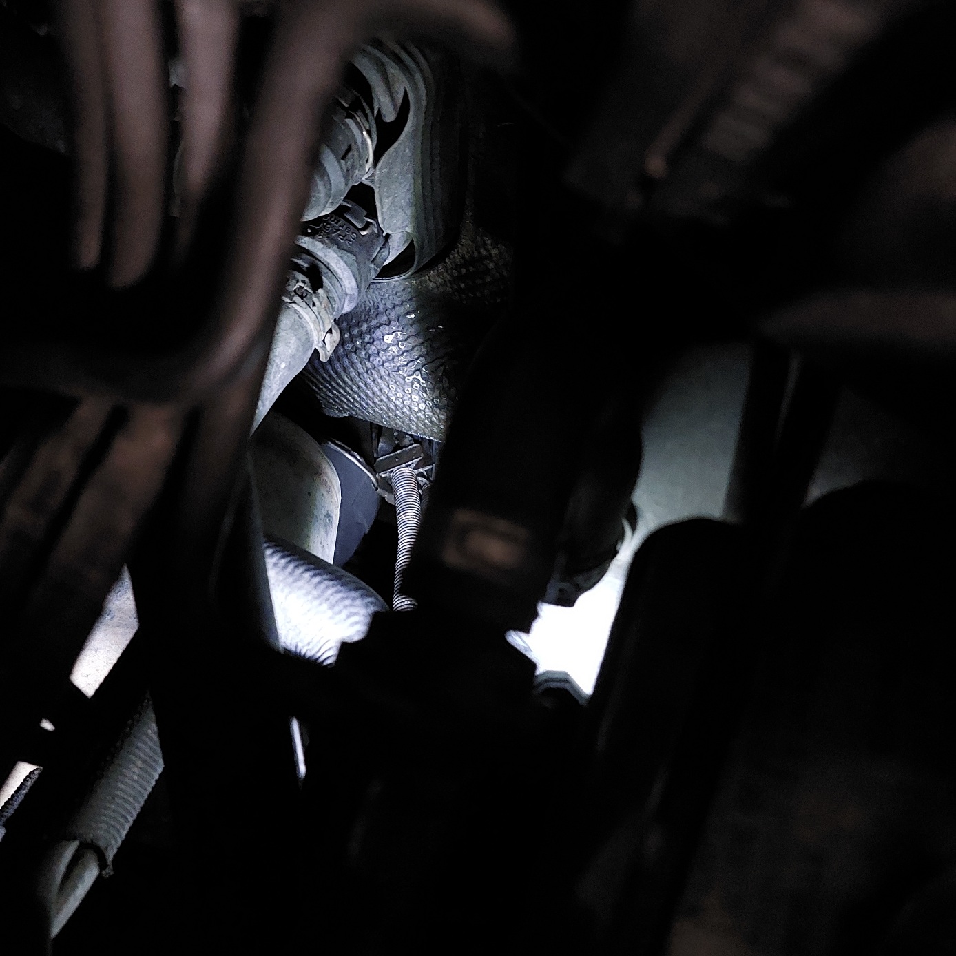

Võta see põhjakate maha ja saad võibolla alt paremini uurida.
Peegel abiks, kui mingi kitsas koht. Kui enam-vähem juba tead kohta, siis pole ju eriti keeruline ülesse otsida.
Siin nende paari pildipealt ei saa niikuinii midagi kindlat väga öelda midagi

Vähemalt kliimaga masitatel peaks ikka olama äravool. Iseasi jah, et kas jahutusvedelik saab tilkuda sealt, eks see sõltub radikate asukohast soojenduskastist jne..
Vaja tulemüürini üle kontrollida ja kui leket pole, siis on see salongi poole peal.

Olidki need flantsid või üks neist. Ja näis jah, et lekkis pigem vist seistes ja külmalt. Kui mootor soojaks läks, siis kuivas ära jälle.
