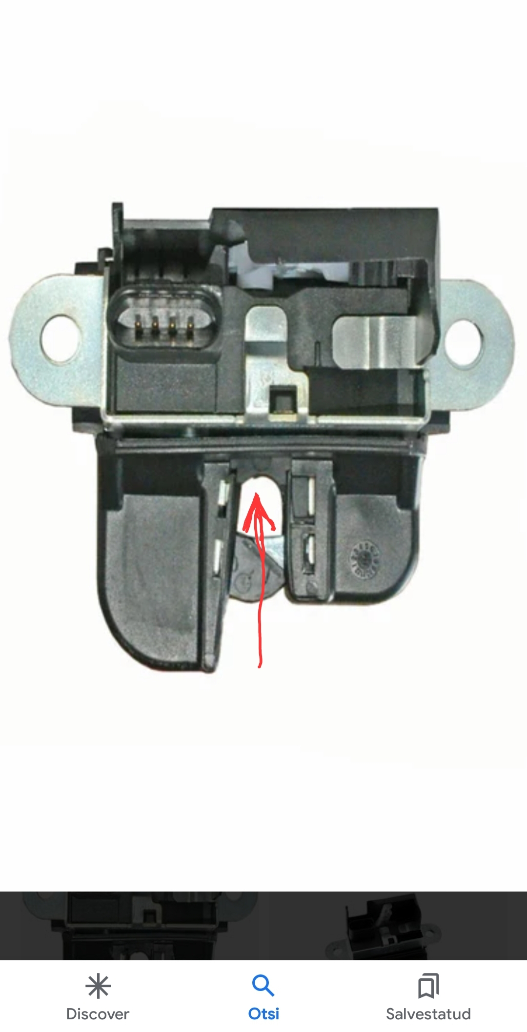

Passat B6 universaal tagaluuk ei lukustu sulgemisel korralikult
Viiliga käi üle pildil näidatud koht ja hakkab toimima
jussike. Kui vahetati tagaluugi lukustust ,siis ju loomulikult on vaja reguleerimist mm.täpsusega lukk vastusega.(juss palun,ära mõnita,vaata eelnevat sinu mõtte välgatust ).
Kus see mõnitus oli? Kui algul käis kõik ilusti ja hakkas mingi aja pärast jamama. Millest läheb reguleering ise paigast? Lukku ennast pole võimalik reguleerida, kui siis pool mm siia-sinna.
Pealegi pole luku (kvaliteetse) vahetuse korral ka luku vastust vaja näppida. Põhjust tuleb siin otsida siiski luku kvaliteedist. Pulku viidatud löögi puhvri viilimine võib isegi töötada. Kuna see on nö kumjasplastik, siis on võimalik, et kui lukku vahetades sinna ka suts õli lasti ja odava luku materjal pundus lihtsalt suuremaks.
Ilmselt see onkel kui odavama otsa lukk valida. Minul oli viilist abi
