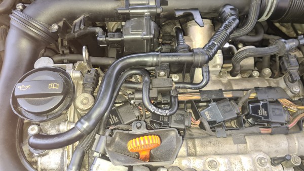

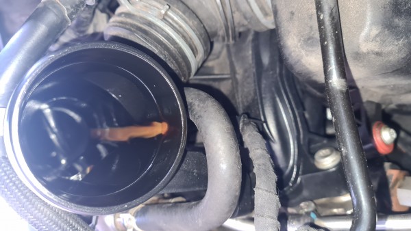

Mure selline,et kuskilt pressib õli õhutorusse sisse.
Eemaldades õhufiltri poolse toru avanes selline pilt nagu pildil.Pilt tehtud siis suunaga pöördklappi suunas.
Kas keegi oskab nõu anda mida vaadata vahetada.
Ise kahtlustan karteituulutust (pilt 2).
Kuna ise kõige suurem remondimees ei ole siis küsiks nõu,et kuhu sellise probleemiga võiks Pärnus pöörduda.Autoks 2013 passat 1.4tsi 118 kw bens.
Tänud asjalike vastuste eest.

Pilte pole aga puusalt pakuks nagu ikka selliste vigade puhul - kas turbo lekib või kartertuulutus umbes. Kas see on see kombomootor - turbo+meh.ülelaadur?

Valge ollus viitaks nagu tuulutusele. Kogus aga selline marginaalne e. klassikaline lühikesed külmad otsad -sündroom. Ei pruugigi midagi viga olla. Tee üks pikem maanteeots ja saad lõõrid jälle lahti. Õli ikka on karteris puhas?

argoo. Kui on õlirõngad kulunud,siis kontrolli tihemini õli taset mootoris. Kui juba õli on mootori ülemises otsas,kus ta ei pea olema,on ka surve rõngad ,,õhtal,, Bensukal surve rõngaste ülemäära kulumine ei näita endast märku ,käivituse kohapealt. Aga põlemis kambrist tulev põlemis gaasi tahm tuleb karterisse läbi kulunud rõngaste. Karterist tulebki see läbi ventilatsiooni sinna torudesse. Mootori karter ju hingab.Seega. Niisama õli tuulutus torus ei ole. Valge ,,ollus,, on jah kondents külm soe.

pekkis rõngastega peaks taga mingi räme toss ehk siis kiirelt kaduv õli olema, aga vaja ilmselt asi puhtaks rookida ja tuulutus korda teha kui midagi viga sellel

Väikene õli sisselasketorustikus ei tee midagi see on paratamatus ja ei tähenda mingit probleemi.
Kui natuke süübida TSI mootorite töösse siis saaks ka aimdust mis seal toimub.
