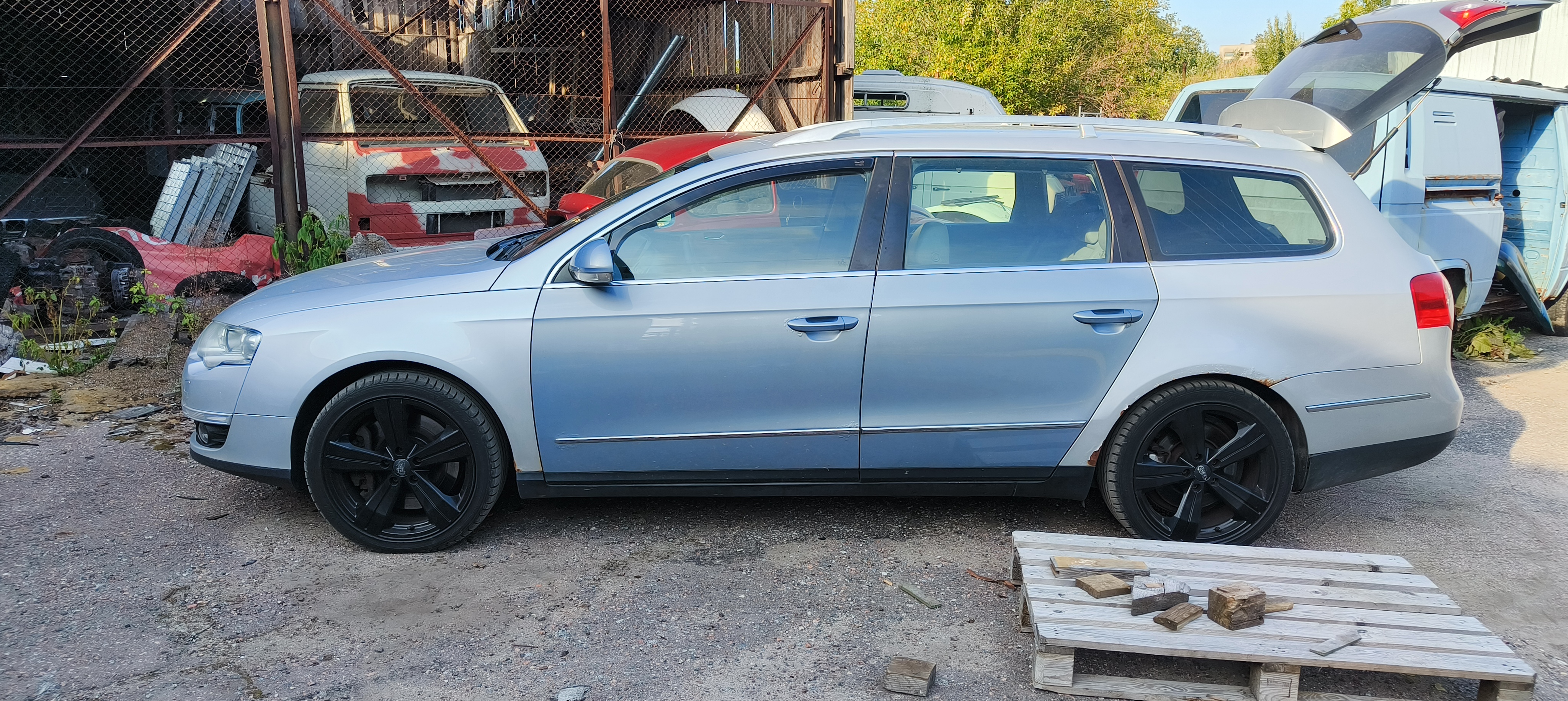

Minu Passati kohta arvati küll esimesel ülevaatusel autot nähes, et see peaks küll mitmevärvilisena kirjas olema (katus ja osaliselt kapott teist värvi), mida ka õnneks oli. Peale seda 5-6a pole keegi seda kommenteerinud ülevaatusel.
