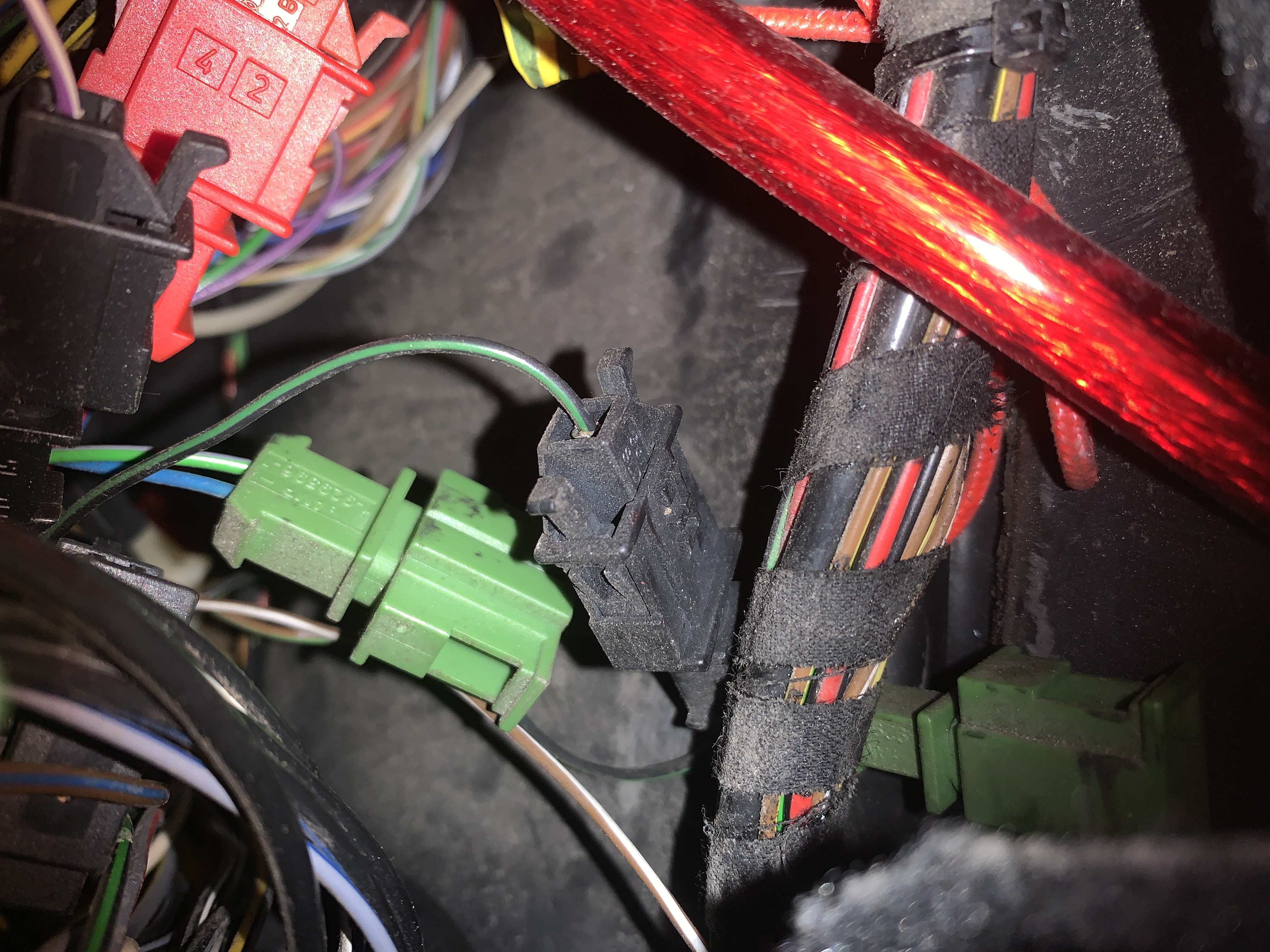

Sai, välja- ja sisselaske kollektorid maha võetud, ja lambda tuli ka trelliga välja. Avastasin, juhijalge juures on üks rohelime pistik lahti, kas keegi oskab öelda mille oma too on? Panen pildi siia:
[/img]
- Postitusi: 5666
- Tänanud: 56 korda
- Tänatud: 580 korda
Vw Golf Mk3 1.8 66KW lambda
MK3 oli üks viimaseid masinaid, kus tehase poolt selliseid igaksjuhuks juhtmeid/pistikuid võis leida. St kasutuati standard juhtmestikku, mis sobisid enamus lisadega masinatele, tänapäeva masinate jutmestikud on individuaalsed ja üleliigseid pistikuid ei ole.
Eks ta miski lisa varustuse pistik ole, mida sinu masinal pole.
