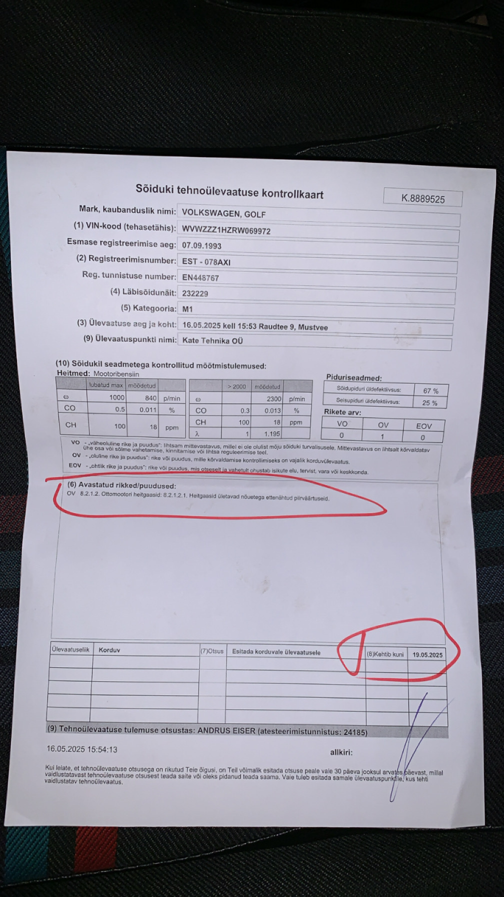

Sai ülevaatusel käidud, CO oli paigas, aga lambda näit ikka kõrge, tühikäigul on korras ja nii kui gaasi andma hakkad läheb lambda näit üle ja ei saa kuidagi moodi normi kätte. Lambdale vool peale tuleb, sai mõõdetud, aga ju siis auto ei võta omaks lambdat.

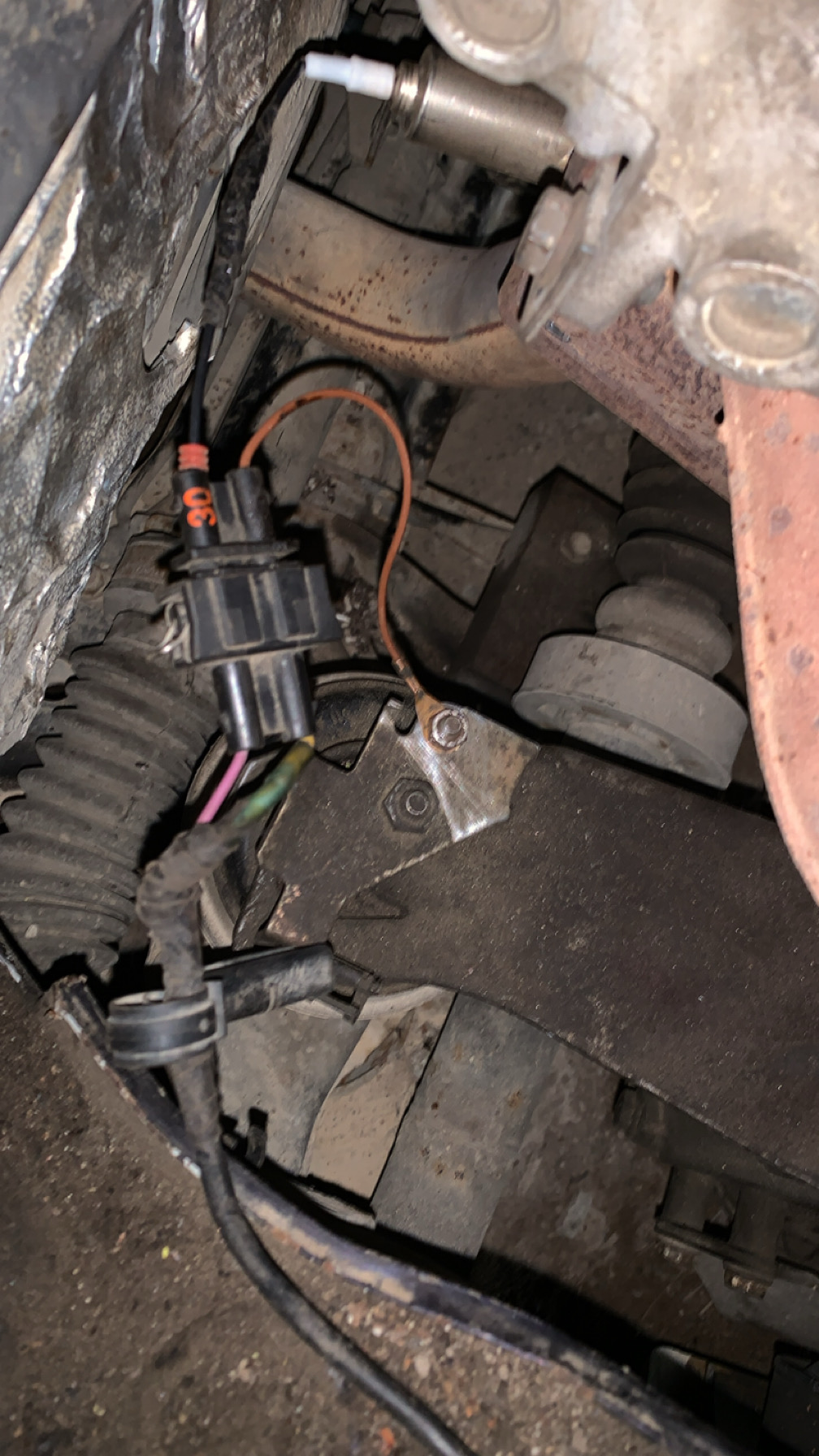

Kolle külge, 1 juhtmega lambda ja sai pandud Bosch 0258986501

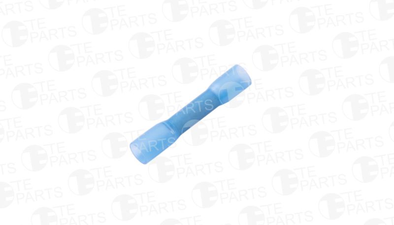

Lambda peab andma signaali töösooja mootoriga, tühikäigul vaheldub see jämedalt 0,2V...0,8V vahel, seda saab mõõta edukalt näit. analoogmultimeetriga (või diag.seadmega). Kuidas lambda ühenduse tegid - kas temaga oli kaasas pigistatav hülssliide termokahanevaga:
midagi sellist?
Lambda juhtmed pole kodutingimustes tinutatavad (madala sulamistemp.-ga tavajoodis ei märga juhtme kiudusid), seepärast on sellel teistsugused ühendused. Natuke kahtlen et uus lambda tööle ei hakka. Ma oleks NTK / NGK anduri ostnud - nendega pole kunagi probleeme olnud (kannatab ka summutit keevitada).

Panen siia pildi lambda ühendusest ja TÜV paberist

Segu on liiga lahja, ilmselt summuti laseb kuskilt läbi.

Nii, sai siis täna ülevaatusel käidud uue sumpaga ja asi lahenes lambda korras, Co ka korras. Ehk siis heitgaasi põhjuseks oli kokkuvõttes vana kat ja summuti lekked. Aitäh kõigile kaasa mõtlemast ja aitamast!
