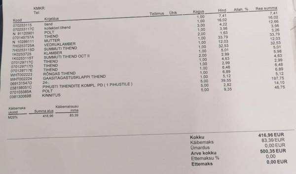

See sis turbo ja pihustitihendite vahetamiseks vajaminevate tihendite arve.
