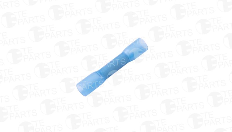

Lambda peab andma signaali töösooja mootoriga, tühikäigul vaheldub see jämedalt 0,2V...0,8V vahel, seda saab mõõta edukalt näit. analoogmultimeetriga (või diag.seadmega). Kuidas lambda ühenduse tegid - kas temaga oli kaasas pigistatav hülssliide termokahanevaga:
midagi sellist?
Lambda juhtmed pole kodutingimustes tinutatavad (madala sulamistemp.-ga tavajoodis ei märga juhtme kiudusid), seepärast on sellel teistsugused ühendused. Natuke kahtlen et uus lambda tööle ei hakka. Ma oleks NTK / NGK anduri ostnud - nendega pole kunagi probleeme olnud (kannatab ka summutit keevitada).
Kuskohast lambdat mõõtsid - kas sellest jätkuliitest või kaugemalt juhtmestikust? Kui ajuni jõuab vahelduv lambdasignaal, siis andur töötab ja põhjus on kuskil mujal.

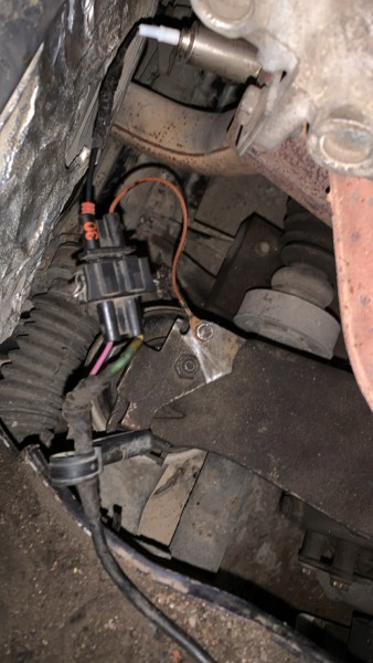

StenYT
Postitusi: 65
Liitunud: 29 Aug 2024, 01:04
Tänanud: 9 korda
Vw Golf Mk3 1.8 66KW lambda
Panen siia pildi lambda ühendusest ja TÜV paberist
Postitusi: 8056
Segu on liiga lahja, ilmselt summuti laseb kuskilt läbi.
