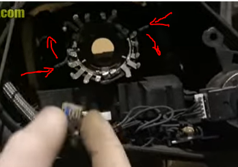

Tõmban teemale joone alla.
Pirni kätte saamiseks on vaja keerata plastik kõrvasid mis vabastavad pirni.Pirni ennast kindlasti mitte keerata. Seejärel saab pirni välja tõmmata.
Üheski etapis ei olnud jõudu vaja kasutada. Pistikute kätte saamine oli veidi tüütu

Mina ei usu, et sa googeldasid hästi. Ja mitte keegi siin ei öelnud õigesti:)
Viimati muutis SanderSPS, 30 Mär 2023, 08:53, muudetud 1 kord kokku.
Postitusi: 5834
Tänatud: 613 korda
Passat b7 Xenon pirni vahetus.
Hehe see video ka ju vale.
Pirni kinnihoidvat plast klambrit/rõngast ei vabastatud, ega pandud pärast ka kinni.
Järelikult oli pirn juba enne lahti ja läks sama targalt sinna tagasi ka ja siis imestatakse, miks tuled sitasti näitavad.

SanderSPS kirjutas: ↑30 Mär 2023, 08:51 Mina ei usu, et sa googeldasid hästi. Ja mitte keegi siin ei öelnud õigesti:)
Googeldasin ja nägin seda videot ja selle video pärast oleksin oma tule pekki keeranud, seal jäi tähtis samm mainimata, see lukustusrõnga keeramine jäi näitamata. Seal on nii, et kate maha ja tõmba pirn välja. Aga see on ju vale. Ma googeldasin ja mitte vähe kuid enamus tulemusi viisid Xenoni ärikateni, sisukaid tulemusi andis leida. Üks Austraalia foorumi postitus aitas välja.
SanderSPS kirjutas: ↑30 Mär 2023, 08:51 Ja mitte keegi siin ei öelnud õigesti:)
Mina ju kirjutasin õigesti, täpselt nii kuidas asi käib. Tegin eile läbi selle. See video, mille postitasite, ei ole õige.

Noh. eks mul on ka B7 olnud ja Xenoneid vahetasin ka iga aasta. Keeramine on tõesti selle osa. Ma ei pretendeerinud keeramise korrektsusele, aga fakt on see, et see infot on.
aaaah ja muidu ma seda 30 kraadi keeramise postitust ei lugenud. Minu vabandused. Jah jah jah. Näed õige jutt kirjas:D
