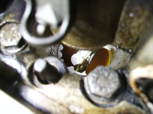

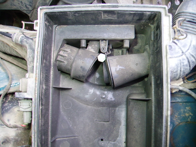

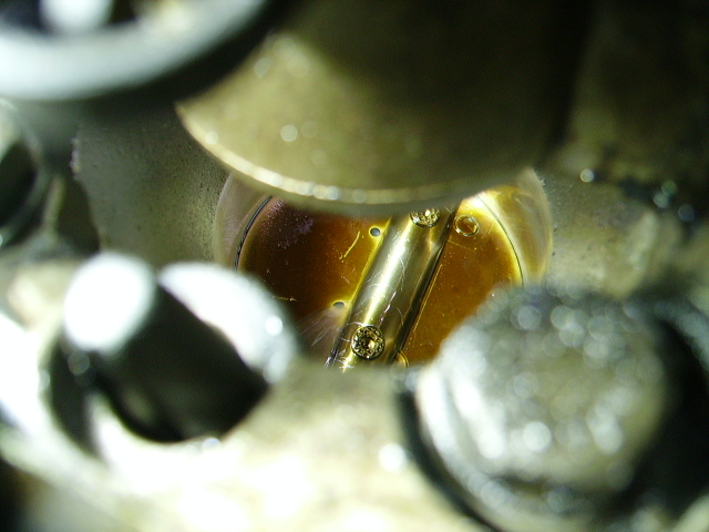

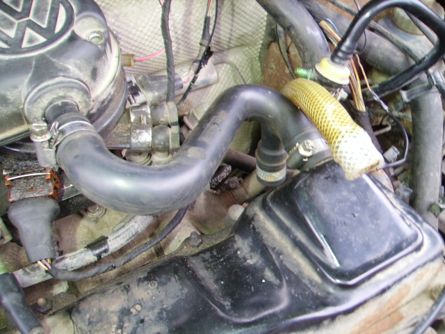

Peale plokikaane vahetust ei taha enam 1,8 66kw mootor normaalselt käia. käivitub ilusti hetkega, aga segu on ulme rikas. Nagu nii rikas, et auto ei ole sõidetav. Tühikäigul kas käib 400rpm või sureb kohe välja, veerandgaasiga ainult pudistab... Täiesti suva kas mootor on külm või soe, lambda [VW Bot: "Keel korda!"] välistatud.
*Pritse ja sisselaske kollektori vaheline flants vahetatud
*Sisse- ja väljalaskekollektorite thendid vahetatud
*Vaakum OK
Kuna tegu on igapäevaliikuriga, siis asjaga üpris kiire ka...
