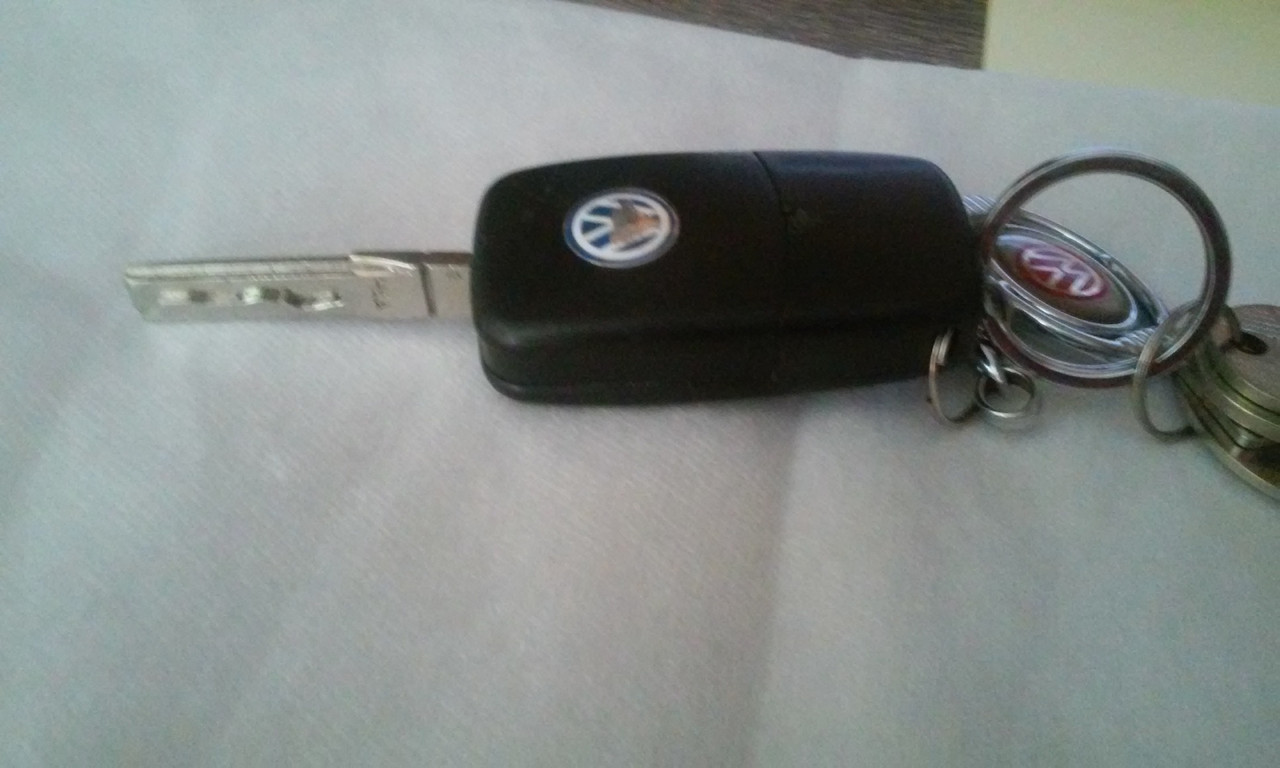

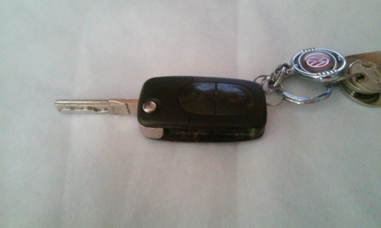

Mureks on kesklukk. Vahetasin puldil patarei ära kuid kahjuks enam pult ei toimi. Imelik on ka see, et seest uksi lukku pannes tulevad need kohe automaatselt lahti tagasi, mida ka ennem puldi patarei vahetust ei olnud. Ilmselt tuleb pult uuesti ära siduda kuid kahjuks oma ingliskeele oskuse juures ei saa ma täpselt aru kuidas seda tegema peaks. Sammas kui palju maksab täiesti uus selline võti? Ja kes aitaks sidumisel, Asukoht Pärnu.
Autol on üks puldiga võti. Teine võti on väike plastmass jullakas.
Ahjaa. Autoks endaks on Golf 4 V5, 110 kW 1999a.
Tänud juba ette :)

Tere! Kas lugedin õieti et ainult ühel võtmel on kesklukku avamine puldis?

Jah, kesklukku on võimalik avada ainult ühe võtmega.
Re: Võtme sidumine/õpetamine
tavalise võtmega keerad süüte sisse ja puldiga võtmega keerad ukselukust kinni ja vajutad nuppe või oli see lahti ja vajutad nuppe või tuli mitu korda järjest keerata lahti ja siis nuppe vajutada/hoida. Eks natuke võid proovida, kui asja ei saa, siis vaja kaabel sappa panna ja sellega õpetada. Kõigil ei pruugi see alati õnnestuda, või ei keera lukk jne. Tallinnas saan aidata kaabliga õpetamisega.
