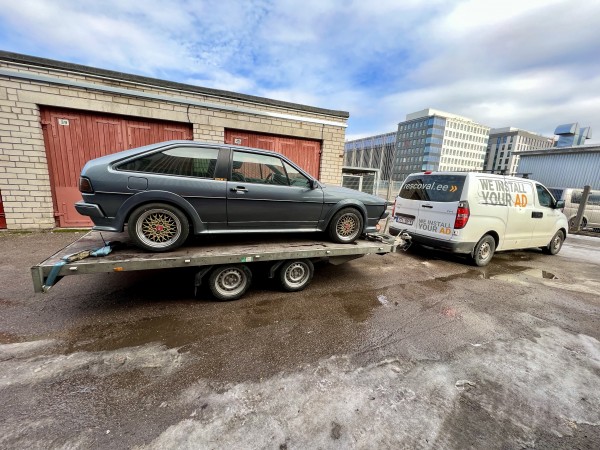

Kunagi ammu ammu, kui sain juhiload uhkelt kätte siis esimeks autoks oli 82a Scirocco. Vist jäi pisik külge.
Olnud vaikselt ikka hoidnud kuulutustel silma peal siis see aasta see päev saabus, kui lõpuks sai üks rocco taas koju veetud. Peamine eeldus oli, et kere oleks võimalikult korras, nendele ei ole enam just väga kere juppe leida.

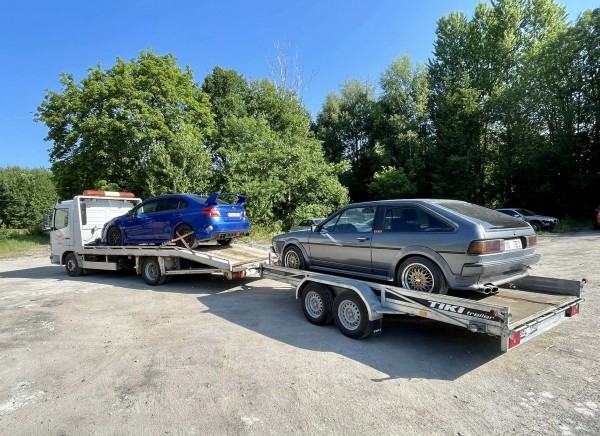

Igatahes koju sõitis ta omal jõul.

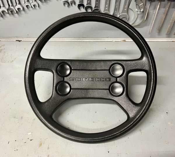

Ebayst sai tellitud uus käigukanginupp :roll:

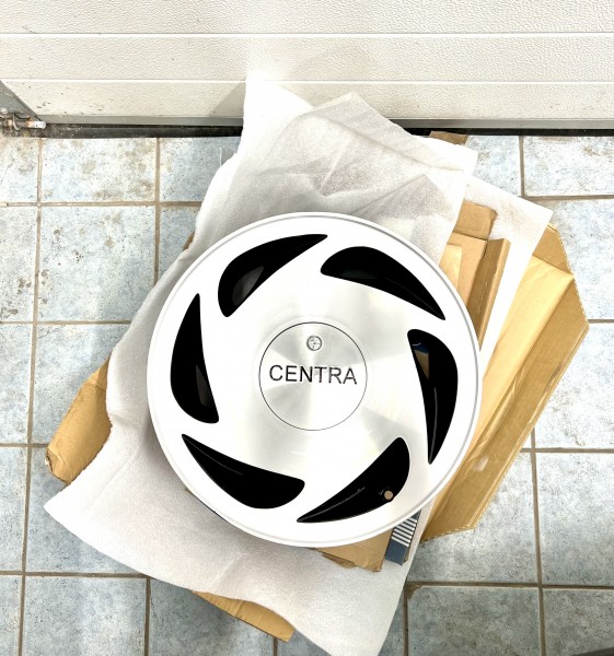

Veljed näisid korras kuniks puhtaks nühkisin. Ühel oli päris kole mõra. Sai need Silver Penu kätte viidud vuntsimisele, saab korda ja ilusaks. Rehvid olid ka "super" olukorras, esiteks vanemad kui 10a jaa riideni kulunud sisekülgedest. Uued rehvid ootavad juba värskendatud velgi.

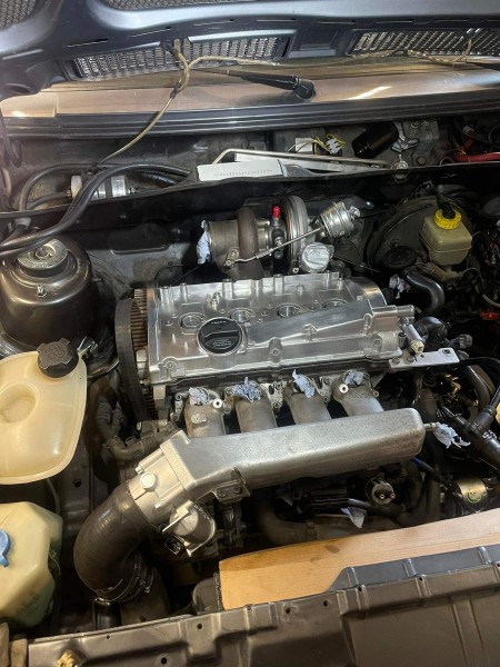

Mootoriplaaniks tuli 1.8t golf 4 pealt. Plaan oli vahva aga leida seda oli paras seiklus. Uk-st sain ühe kätte.
Nii aluse peal ta saabus, koos juhtmete, aju jms pappkastis.
Igavusest sai kaas maha võetud ja nats puhastatud.
Seest lõpptulemus.
Pealt sai ka nats hõõrutud karukeelega.

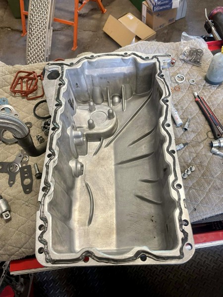

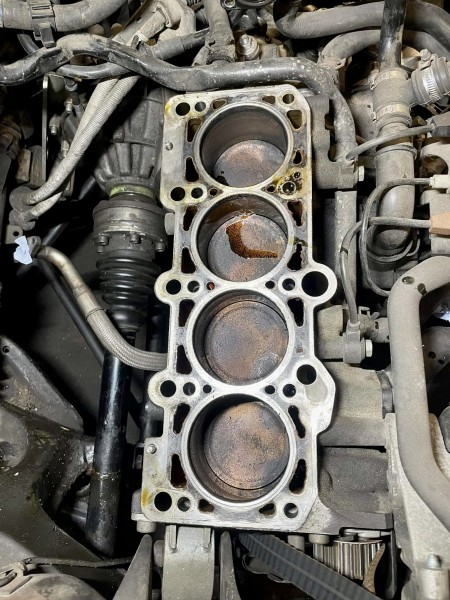

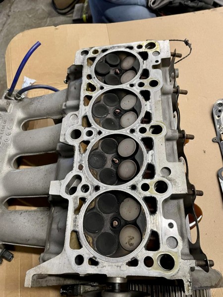

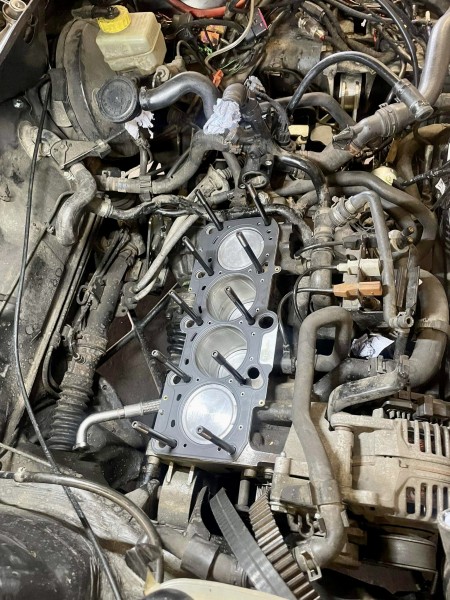

Edasi läks mootor mehaaniku kätte lammutamisele ja värskendamisele. Pöidlad pihku, et head uudised aint tuleks :D

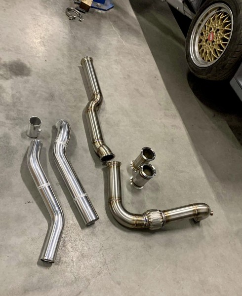

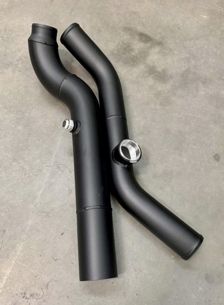

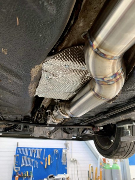

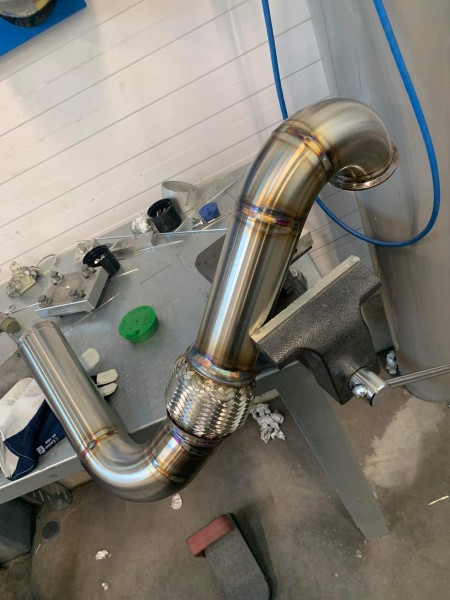

Uus mootor tahab ka uut väljalaset. Uk foorumirahvas aitas leida best bang for buck lahendused, koos custom downpipe'ga.
Jetexi 2.5" Qpengi downpipe.

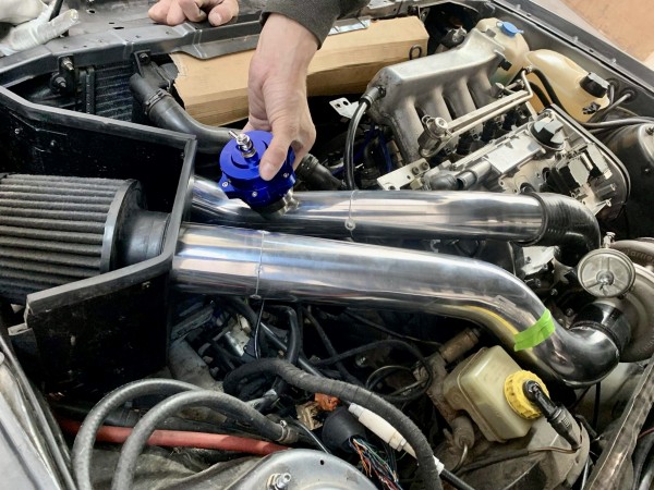

Mis turbokas see on, kui ei vilista :D Saabus ka Forge'i diverter valve.
Edasi ootan mootori ülevaadet mehaanikult. Siis vaja jooksvalt lahendada jahutuse teema ja torudemajandus. Elektriga peaks olema suht ok, leidsin päris korralike juhendeid ja valmis abimehi.
