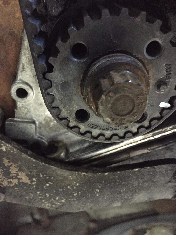

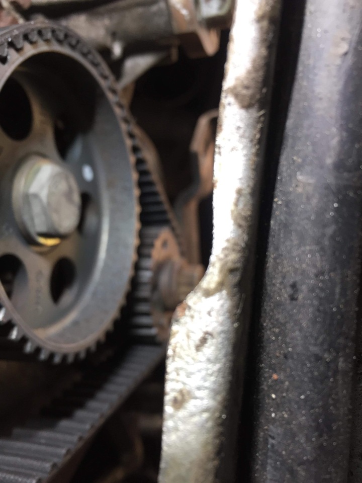

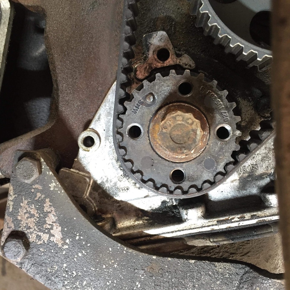

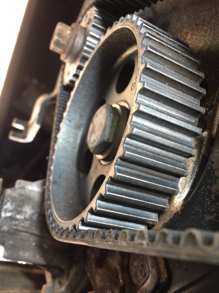

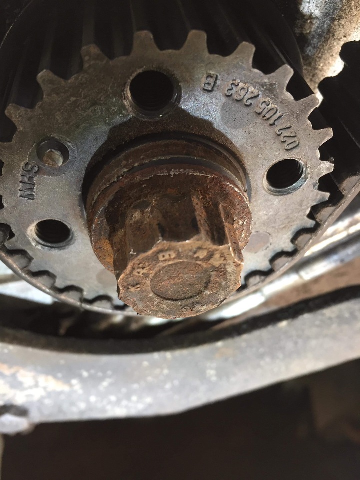

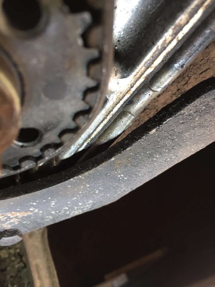

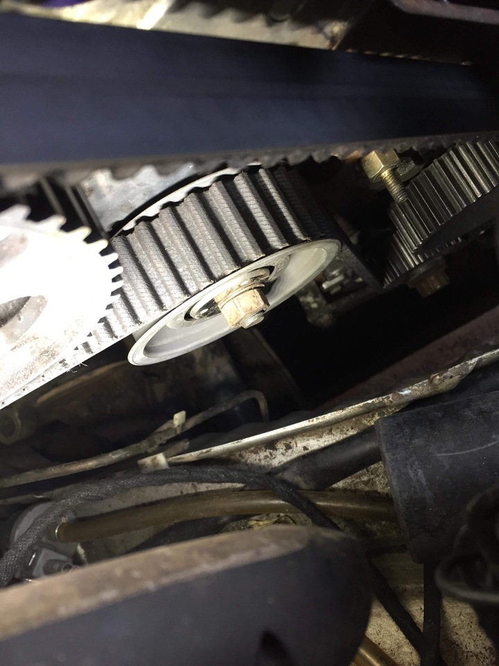

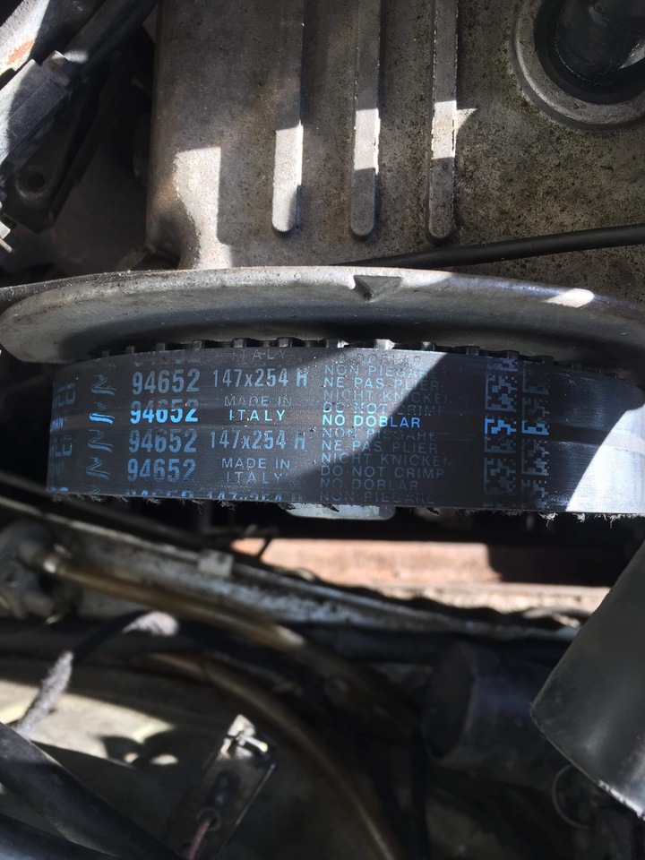

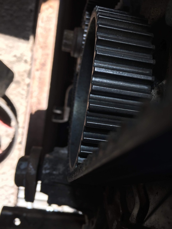

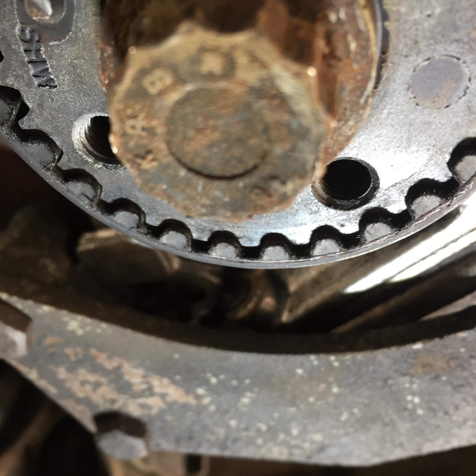

Sai doonori pealt võetud antud mootor ja enne peale tõstmist vahetatud hammasrihm koos pinguti ja tikkpoldiga. Mure selles, et nüüd nagu hammasrihm ei istu päris nii nagu peaks. Tahab nagu “maha joosta” aga pingutusrulliku ääred ei lase. Tulemuseks siis ühest äärest kulunud/narmendav rihm. Autoga ei ole veel sõidetudki eriti, loetud korrad ainult garaažis töödanud soojaks. Mis arvate, milles asi võiks olla??

Latt peale visata hammakatele nukale ja vändale algul korraga, ja vaadata, kuhu mis hammakas "vaatab" .
Siis õlipumba ratast vaadata, algul koos vändaga , siis koos kukaga ( samuti latt peale )

Rihm liiga trimmis pole ? Mingi reanult 2,0 mootoriga selline asi oli korra . Lasin tsipa lõdvemaks ja asi korras .

Mingi liigne seib pingutusrulliku all ei saa olla? Kas vända otsa kinnituv lamerihma seib (4 poldiga) ei hoia rihma seespool?

Käbil peab geneka rihmaratas ka peal olema. Too aitab ka fikseerida. Ja rihm võib ka liiga pingul olla tõesti.

Ülepingutamise tagajärjel viltu vajunud pinguti tikkpolt. Pole esimene ega ka tõenäoliselt viimane kord kui sellist asja kohtan.
