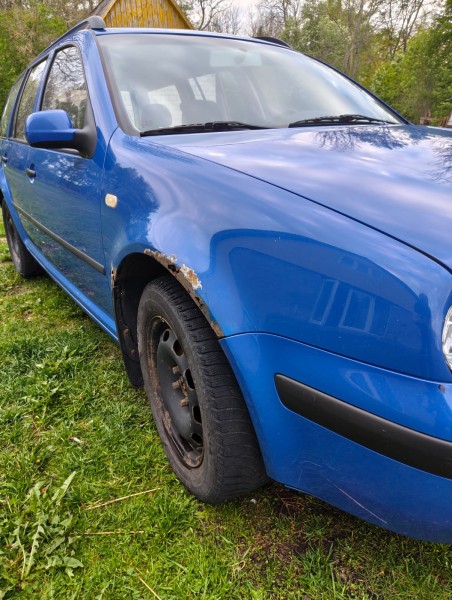

Tere! Harige palun vanainimest: vaja Golfile uued esitiivad tellida ja leidsin ka mingid poed interneti seest, mis vastavaid detaile müüvad... aga hinnad kõiguvad eri portaalides 30-st kuni pea saja euroni? Ilmselgelt ju tootel ja tootel on vahe aga kui nüüd arvestada, et tegemist pole muuseumi eksemplariga siis millist eelistada ja millist vältida?
Järgmiseks küsiks kohe ära, et kui see tiiva toorik nüüd postiljoniga kohale tuleb siis mis edasi? Viin ikka maalri onu juurde või on tänapäeval ikkagi leiutatud ka süsteeme, mis kodukasutuse puhul kestaks nii aasta või paar? Värv on tal ka mingi totaks sinine, millel kerge pärla sees....
Kui mõni ärksam pea suudab äkki mulle kohe õiged asjad soovitada siis tegemist on 2000.a. Golf Variandiga.

Too välja tootjad mis hindadega mida pakutakse - jämedalt Klokkerholm on B-kat osadest suht kindla peale minek ja ok. Eks saad seda mida maksad, ei tasu odavama otsa asju võtta. Lisaks kahtlasele alusplekile ei pruugi nood ka hästi ette istuda.
Kodukasutusest ei saanud aru - kas soovid kodustes tingimustes (garaazis, õue peal, magamistoas) hakata tiibu värvima? Loomulikult saab aga ilmselt pead leppima et tulemus ei pruugi olla - noh, naabrist parem... :). Samas on tiib piisavalt lihtne keredetail et seda suudavad ka vähem profid maalrid värvida - peaasi et tingimused oleksid ok (värvikamber jne.)

Tänud vastamast! Klokkeri OK kvaliteet on mul Balti Laagri aegadest teada aga nüüd on mingid muud brändid nagu Van Wezek ja Blic... nendest ei tea ma midagi. Kui omale plekke tellite siis millist portaali kasutate?
Jah, kodukasutuse all mõtlesin garaažis värvida. Ok, tegelikult ma saaks ka värvikambrit kasutada aga ajad on muutunud ja ma loodan, et ka tehnoloogia areneb.
Igatahes ma tõesti väga tänan kaasa mõtlemast!!!
PS. Kas see värvitoon võib olla Jazz Blue Pearl Clearcoat LW5Z ???

Indrek66 kirjutas: 22 Mai 2025, 15:51 PS. Kas see värvitoon võib olla Jazz Blue Pearl Clearcoat LW5Z ???
Värvikood on pakiruumi mati all tunnuskleepsul kirjas. Samas vanema auto puhul oleks mõistlik mingi kerejupp (tavaliselt bens. luuk) kaasa võtta et tooni võrrelda ja vajadusel korrigeerida. Kas spreivennad ka suudavad toonierinevuse purki panna ei oska kahjuks kommenteerida.
