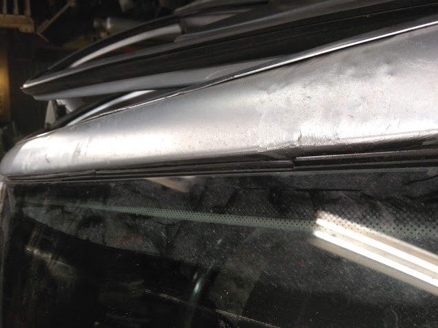

Pärast juhtumit põdraga läks vahetusse esitiib, aknapost, esiklaas. Nüüd salongi matt ligumärg. Hommik algab klaaside kuivatamisega ja varsti tulevad ka miinuskraadid. See selleks. Mati all olevad juhtmed, ajud ka seal ligunevad ja nüüd hakkasid armatuuri tuled märku andma, et tuleb asjaga tegeleda. Kiskusin matid välja ja põhi nagu põhi ikka. Polnud ka löök selline, mis sinna ulatuks. Oodatult loksus seal lisana vesi.
Kahtlustan esiklaasi, kuid ei oska ja ei tea, mis seal võik valesti olla. Panin ka pildi, vbl parem, kui pikk jutt. On muid ideid, kogemusi?
P.S Vahetasin eelmine aasta samas kohas Polo 2002 esiklaasi, sellel ka põrand märg. Vbl juhus, vbl mitte.

Kust teised peavad teadma kuidas klaas liimitud on ja keevitustöö tehtud? Viimasele ei oska isegi hinnet anda, keevitaks vist kinnisilmi ka paremini, mis siis, et pole varsti pea 10a keevitanud.

See on mingi vana klaas ? Klaasil on ju liistud puruks , kas see ei ole mitte pakettklaas kus liistud on uue klaasiga koos ?
Kust reeglina vesi sisse tuleb on uksepolstrite vahelt , nimelt on seal all oleva pleki tihendid läbi ja vesi voolab üle uksepaku .

Mis asi seal keevitatud on ? Ma ei näe ühtegi kohta .
Pigem on haamriga keegi klohminud seda plekki :lol:
Aet seest on lahti lõigatud ja siis kokku tagasi keevitatud , see ei tohiks asjasse puutuda .
Ja see on tavaline asi kui rehv läks ja siis hakkas samal ajal karbuss jamama :mrgreen:
Passat B5.5 vesi salongis, kas esiklaasi vahetusest?
Mingi okse on sinna kokku keevitatud ja siis aerosooliga üle piserdatud. Keevitusel arvatavasti poorid sees ja sealt lekibki.

Aknapostil pealmine plekk vahetatud. Raam ise oli sirge, või nii vähemalt tundus. Muidugi olid liistud ka puruks ja need jäid, klaas uus.
Vbl kellegil kunagi kasuks. Airbagi tuli lööb esimesena särama, kui kuskil massi probleem. Seda saab ainult arvutiga kustutada. Pärast põrandal olevate ajude, juhtmete kuivamist kustusid SRS ja küünalde tuluke. Ei sure ka enam välja pidurit vajutades. Tee peale jättis, ingel [VW Bot: "Keel korda!"].
Nüüd siis otsingi, kust vesi tuleb.
Jussike, lõpeta see keevituse kallal urisemine. Pole seal mingeid poore ja aerosoolvärv ei mõjuta kuidagi asja. Panen teise kihi veel aerosoolvärvi!

Ei mäleta enam täpselt selle kere ehitust, aga kas klaasi liistu kinnitusliist ei peaks olema vastu piilarit ja kinnituma nagadega läbi pleki. Praegu sul see eemal ja augud arvatavasti lahti.

See selleks ,Lauri. Mõtelge. Kuidas tuleb vesi salongi esi klaasi kohalt. Liimitud klaas?` Lekib. kuid siiski vesi jookseb väljapoole. Teades auto kere ehitust on ju loogika vastuolu.

Tegelikult on pärit katuseääre iluliistu küljest. Tehases liist liimitakse kere külge+tõmbneedid ja katteliist peale.
Hetkel iluliist oli praavi kruviga ja sealt veel vaba tulemine salongi. Saa klaasijat ka süüdistada, sest kaup oli, et ise lõpetan. Liistu pidi ta lahti võtma posti vahetuseks. Oleks võinud ju öelda, aga see selleks.
Suruõhuga käisin klaasivahe üle. Sealt tuli ka läbi ühest kohast. Tilkadest koosneb meri :)
Vaevalt kogu loost kellelgi kasu, sest tihti neid liiste ikka maha võetakse.
