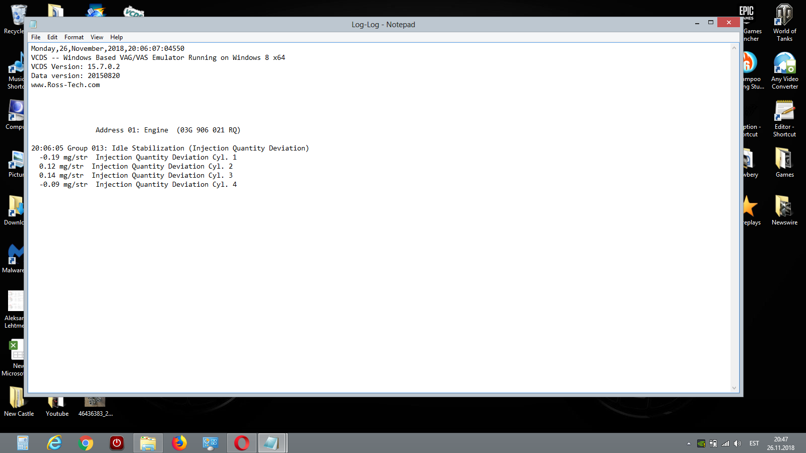

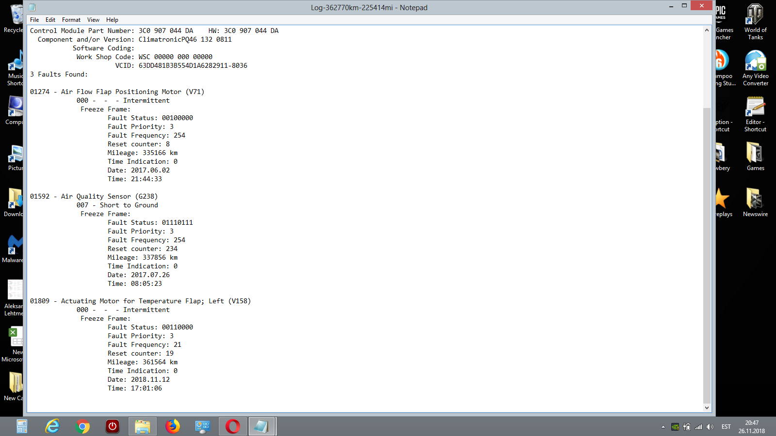

Tänan kasutajat Miilits kes organiseeris mulle kaabli.
Sai uuritud ja puuritud ning tulemus selline:
Screenshot (4).png (149.75 KiB) Vaadatud 9360 korda
Nüüd sain teada miks selline vilgas elu armatuuri all käib. Mingi õhu suunaja mootor vist läbi jne.
Aga pihustinäitude kohapealt kellegil mõtteid?

Postitusi: 3717
Tänanud: 826 korda
2008 aasta Passat võbiseb
Pihusti näidud veel päris head.
+- 2.5 või midagi olid lubatud kõrvale kalded.
Mul on üle 2.5 olnud ühel silindril. See oli siis kui tundus et üks silinder ei taha tööd enam teha. :D
Mäletamist mööda kuni 0.5 ideaalsed. Kuni 1.0 enam vähem, Üle 1.5 vajaks vahetust. Pekkis pihusti jookseb ilusti 2.99ni ära.
rSto kirjutas: 26 Nov 2018, 20:41 Tänan kasutajat Miilits kes organiseeris mulle kaabli.
Lausa 2 tükki, alles nädalavahetusel vahetasin ühel b6-l täpselt samad klapid.
