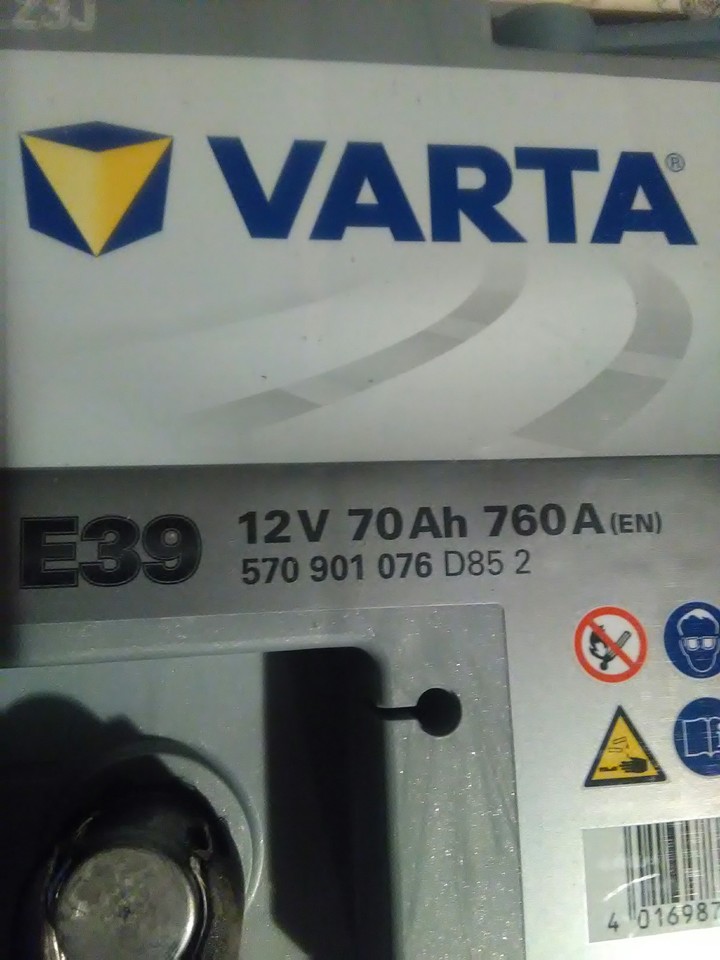

Siis tegemist on 2012 Tiguaniga mis täna hommikul JÄLLE raskelt käivitus. Sai käidud akut testimas ja selgus, et amprid on otsa saamas :( Uus aku poest kaasa kuid kuidas see uue aku autole tutvustamine käib. Seda enam, et uus on grammikene ka võimsam.
Vana AGM siis:
Uus AGM selline:
Kes räägiks täpsemalt kuidas see tutvustamine käib :?:

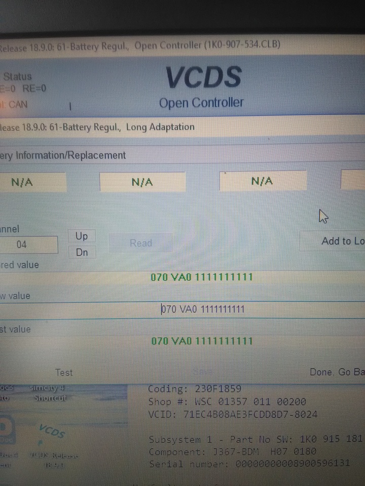

PQ35/46 akuhaldusel on juba tehasest BEM seerianumber määratud ühtede jada. See oli ka nii tuliuutel autodel. Adaptsioon kanalist määrad ära ka aku Ah ja ongi hea.
See järelturu aku sul ilmselt seal niikuinii seda aega, mis OE aku on, ära ei kesta. Elektrisüsteem vananeb koos autoga.

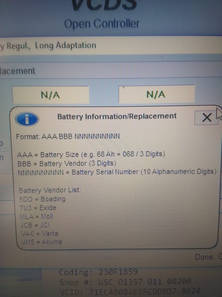

Nii siis ... Uus aku küljes ja räägiks siis mida ma korda saatsin.
Kapotiall on asi lihtne klemmid lahti ja klemmid kinni, kuid siis arvutis oli tiba pusimist, eriti minul kes ei ole neid uusi ja moodsaid autosi väga torkinud.
Enne oli kodeering: 068 JCB 1111111111 ja peale aku vahetust siis:
Ei tea ja ei oska kaasa rääkida selle BEM koodi kohta, mina seda ei vana ega ka uue aku pealt ei tuvastanud ja tegin siis vastavalt netist välja uuritule ja kasutasin abistajana seda:
Nüüd peaks kirjade järgi 8+ aastat hooleta olema ning mis kõige olulisem on see, et naise auto läheb ilusti käima ja ma ei saa seda punase sõimuga kõnet :D

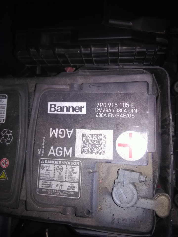

Miks Banner oli kodeeritud JCB? Juba vahetatud mingi x aeg ja lohakalt kodeeritud(?) Või suvalt vahetatud? Kas tehasest oli AGM? Kui oli happekas siis on kõik tänaseni valesti!
Banner on "BA2" ja seal pildil vag orikal BEM sisestuse jaoks kõik QR etiketil. Need andmed pidid kodeeringus ees olema.
ViljarKaurla kirjutas: 01 Dets 2018, 14:43 Enne oli kodeering: 068 JCB 1111111111 ja peale aku vahetust siis: IMG_20181201_124807.jpg
