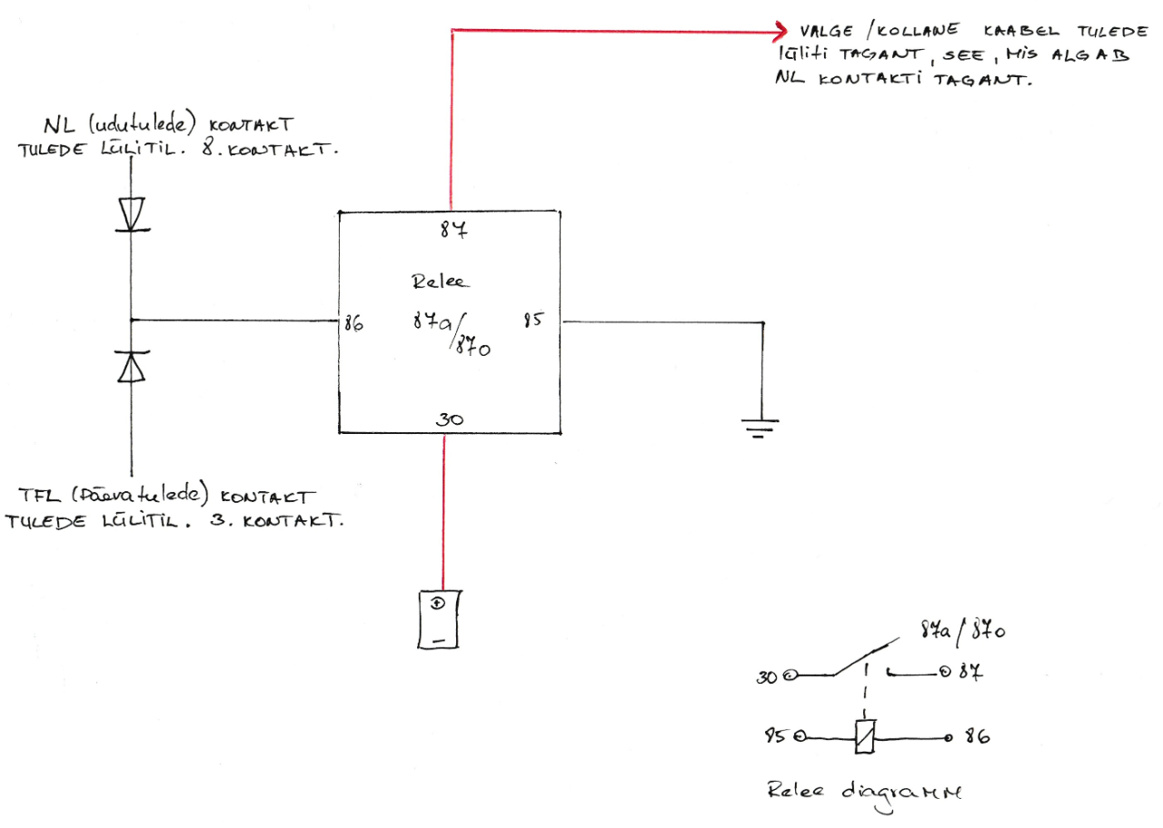

Elektriskeem Passat B5.5 / B5 tuledelüliti ja juhtmestiku näitel:
Selgitus antud joonisele:
  • Relee ühendus 30: sellele ühendada udutuledele uus toitevool. Lihtsaim koht ühenduseks on armatuuri all olevate releede/kaitsmete all olev liist kui selline. Viimase toide sõltub tõmbereleest ehk käivitamise ajal tõmmatakse sealt toide tagant ära. Punased juhtmed jooksevad sinna kokku. Vali endale sobiv pesa.
  • Relee ühendus 87: selle ühendada olemasoleva udutulede juhtmestiku taha. Mugavaim on valge / kollane kaabel, mis tuledelüliti pistiku 8. pesast (lüliti taga NL tähistusega) tuleb, läbi lõigata ja selle taha ühendada.
  • Relee ühendus 85: ühendada kere külge nn kere massi / negatiivse terminali külge. Ühenduspunkt A-piilari all. 10 padruniga mutter eest ära (pruunid juhtmed jooksevad kokku).
  • Relee ühendus 86: Selle alla ühendada kokku nii TFL / 3 kontakti kui NL / 8 kontakti signaalid (valge-kollane juhtmejupp peaks pistiku poolt nüüd juba vaba olema, kust signaal võtta). Väga oluline on kasutada dioode (nb! jälgi dioodi suunda), et vool teistpidi tulede lülitisse tagasi ei lähe. Sedasi on oht lüliti maha põletada (olen selle juba läbi teinud). Peale dioode saab juba ühe kaabli peale kokku tuua ja releeni signaali viia.
  • Relee ühendus 87a/870: kui on viie kontaktiga relee, siis selle ühendus jääb tühjaks.
  • Eraldi panin ka relee lülitusjoonise juurde. 4pin ja 5 pin erinevus see, et signaalita annab 5-pin relee 87a klemmile signaali peale. Muus osas sama - 85 & 86 kontaktid ühest otsast lülitamise signaal, teistpidi kere massi. Kui signaal peale tuleb, ühendab relee 30 klemmi ja 87 klemmi ahelaks (ehk annab seadmele voolu peale).
