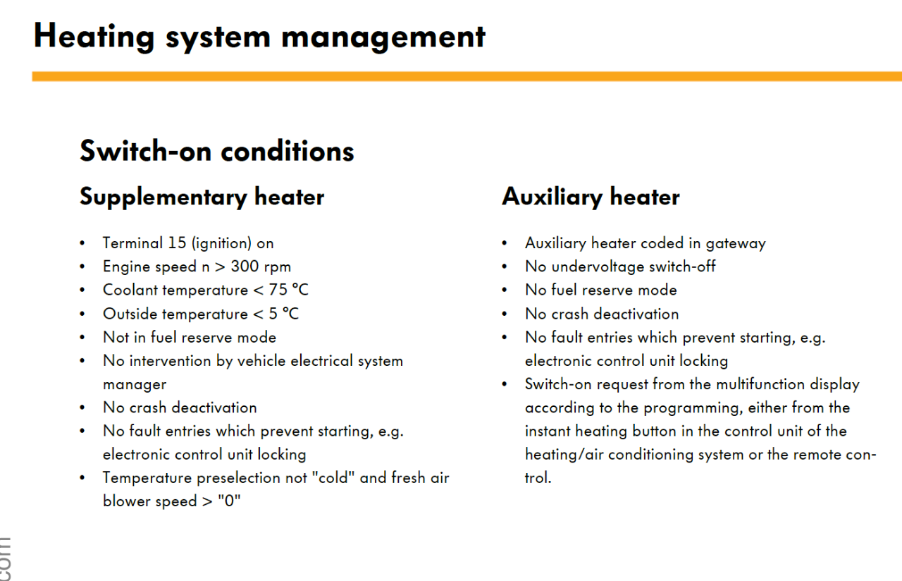

Siis on ju mõistlik seisu soojenduseks asi ümber teha. Nii kaua kui lasteaias käid, siis lased ahjul edasi kütta...
Sharan 2012 (7N) sõidusoojendi upgrade
jussike kirjutas: 09 Dets 2020, 14:35 Siis on ju mõistlik seisu soojenduseks asi ümber teha. Nii kaua kui lasteaias käid, siis lased ahjul edasi kütta...
Kuidas see välja näeks? Enne kui mootori seisma paned siis lülitad kliimapaneelist webasto sisse?
Kasvõi nii, aga võid ka hommikul esimese asjana sisse lülitada ja viimases sihtkohas välja lülitada.
Külma ilmaga läheb ahi ju nikuinii automaatselt tööle kui mootori käivitad, las ta siis jääb selleks lühikeseks ajaks käima, nii kaua kui autost ära käid, lihtsalt töötamine ju akut ka eriti ei kurna, ahju startimine võtab pallju voolu. Ma kasutan ahju talviti tihti nii, nt poes käikude ajal.

Selles suhtes ongi tobe, et ahi on ju olemas aga no ei tööta nii nagu tahaks. Kahjuks ei ole hetkel võimalik sõidusoojendile käivitamist (sh taimeriga, puldiga) lisada, vaid on vaja kogu kupatus (sh ahi, kliima paneel, spidokas jne) välja vahetada.

Sõiduajal töötab ta sul niikuinii koguaeg, vahet pole kas lülitad ise või mitte, kui välistemp madal. Kui mootor juba soe siis jääb nö tühikäigul tuksuma, aga kui mootori temp mingil põhjusel langema hakkab lisab kohe vunki juurde.

Lutz kirjutas: 09 Dets 2020, 16:30 Selles suhtes ongi tobe, et ahi on ju olemas aga no ei tööta nii nagu tahaks. Kahjuks ei ole hetkel võimalik sõidusoojendile käivitamist (sh taimeriga, puldiga) lisada, vaid on vaja kogu kupatus (sh ahi, kliima paneel, spidokas jne) välja vahetada.
No kui plaanis juba neid asju vahetada, siis vaheta juba ahi ja kliima paneel selliseks, kus seisusoojenduse funktsioon olemas.

See rakendub automaatselt ju alla 5 kraadi. Kuidas ta suvel sul juurde kütta sai?
