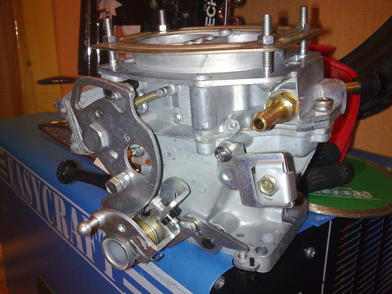

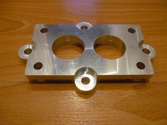

Mõistliku karpa paigaldamiseks on igaljuhul vaja vahetükk valmistada, ise vuran juba aastaid ringi golfiga ,millel 2 lõõriline solex peal ja väga hästi sõidab. Küljes on vaid 1 juhe ja 1 vaakumvoolik, mõlemad lõõrid on 26mm ja avanevad mehaaniliselt,ning "toores" on trossiga, karbussiks on sport solex21083 mille soetasin uuena ja maksis 130 euri, vahetüki viilisin ise.
Viimati muutis Post, 16 Okt 2019, 21:25, muudetud 3 korda kokku.
