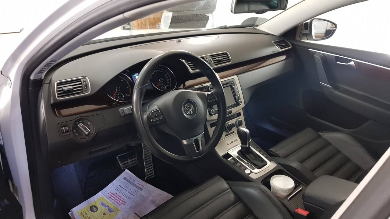

Kuna väljast on Passat nagu ikka, siis seest üks pildike.
