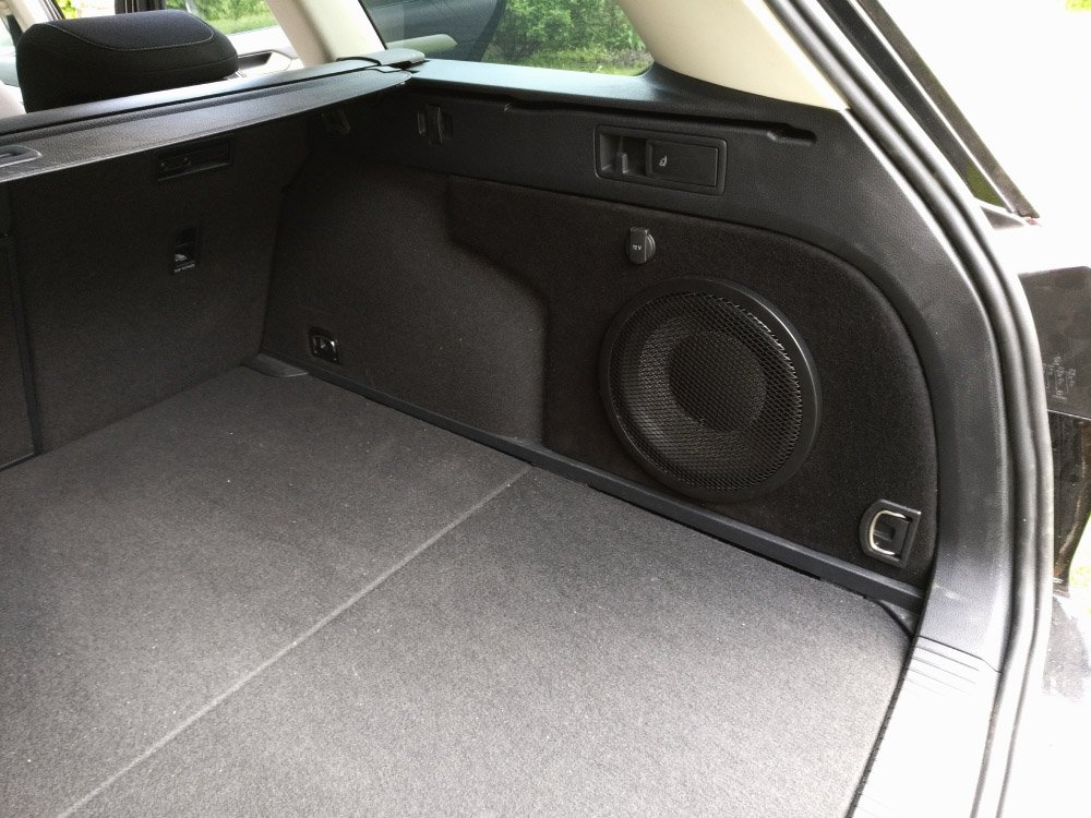

Mina vahetasin esimesed kõlarid ja ehitasin sub-i taha. Pakiruumi läks ka 2 võimendit, üks siis kõlaritele ja teine woofrile. Makk jäi sama aga heli läks oluliselt etemaks.
Viimati muutis kraff, 15 Jaan 2020, 18:39, muudetud 1 kord kokku.

See näeb ju igati viisakas välja.
Kas dynaudioga on supakas sama kohapeal?
xc60
Postitusi: 843
Tänanud: 85 korda
Tänatud: 55 korda
B8 raadio/ekraani vahetuse võimalused
rraivo kirjutas: 16 Jaan 2020, 08:36 :)
Dynaudioga peaks woofer asuma varurattas. Pilt
