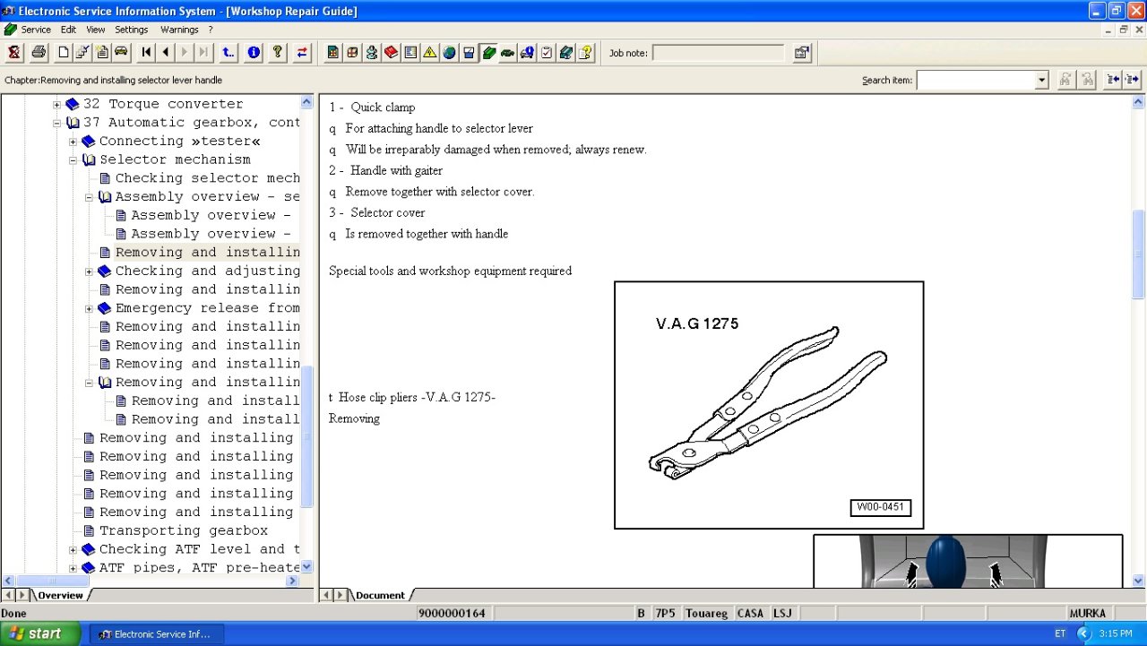

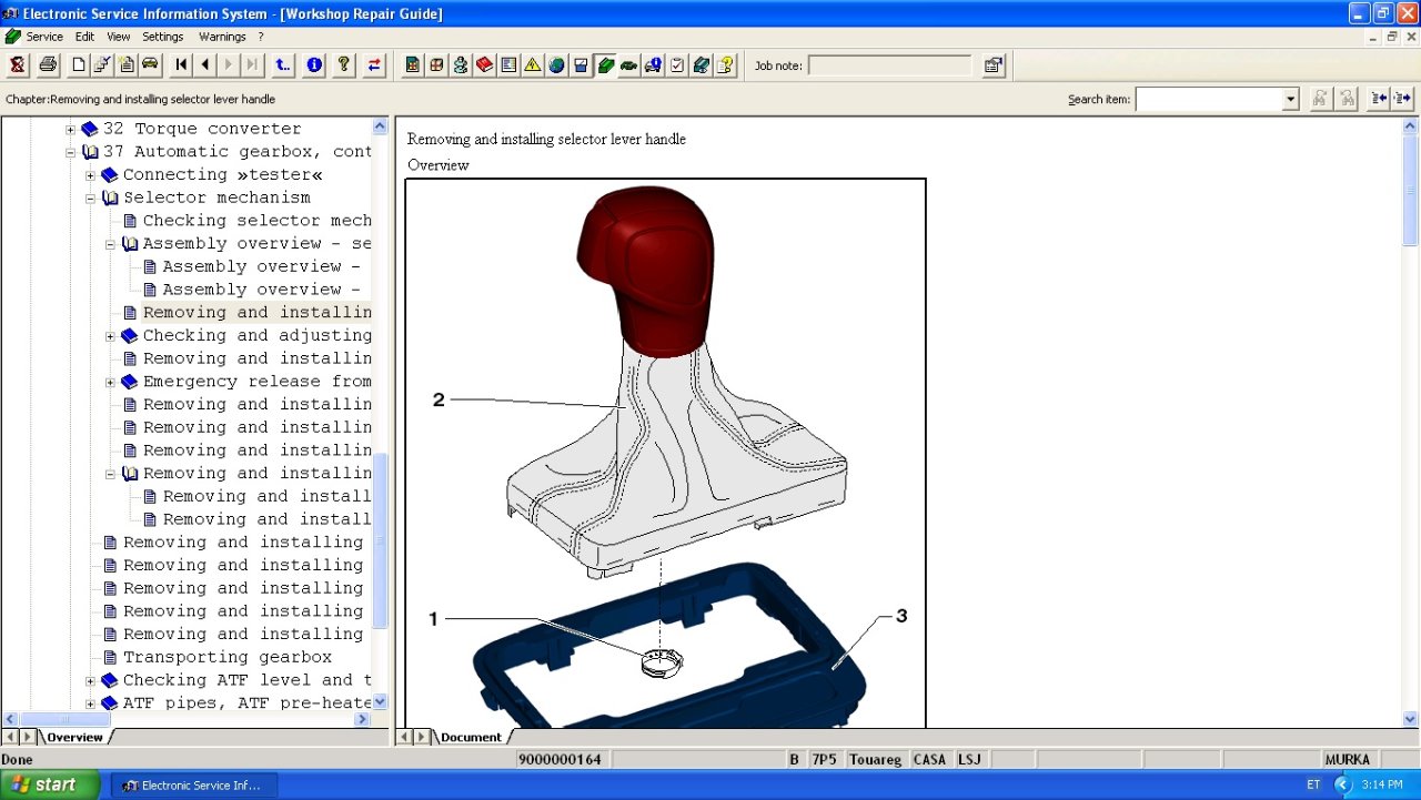

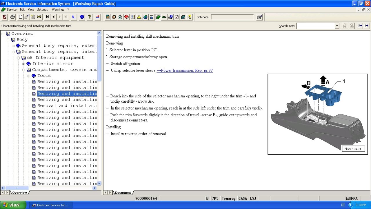

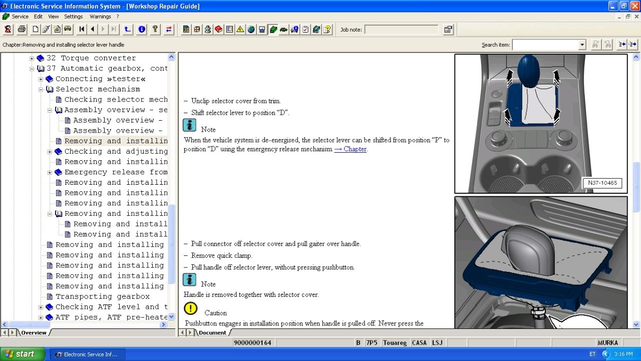

Ilmselgelt tuleks konsooli lammutama hakata et seda nuppu kätte saada. Kui mitte ennem aga homme saaks joonised. Junedid.

Ja ka tuhatoos tuleks eest võtta kui jääb ette.
