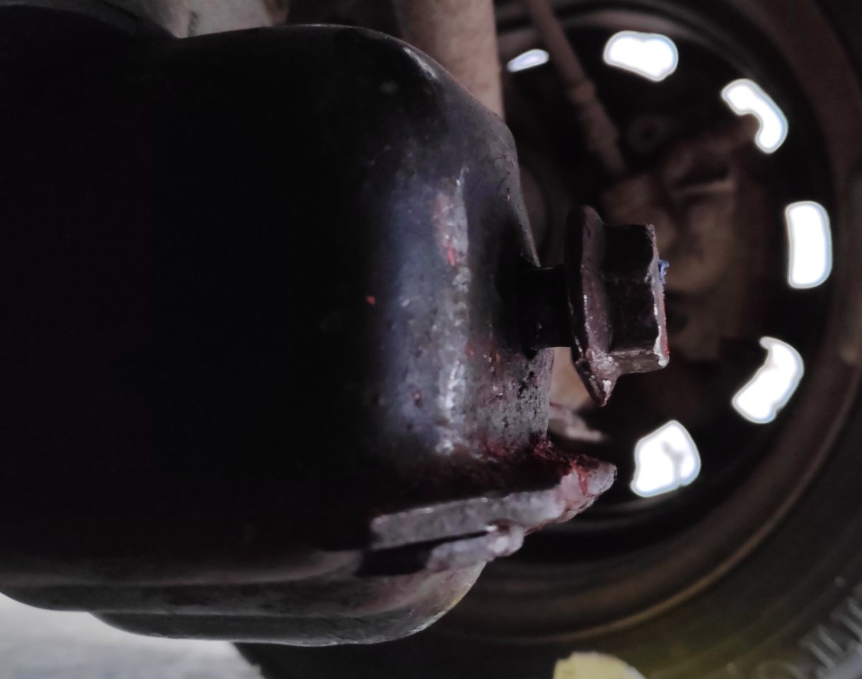

Kogemusi napib seega sooviks nõu või soovitusi, kuidas õõtshoova polt välja saada. Keerleb koos puksiga, sõrgkangiga proovis kangutada, polnud abiks.
Kuuma anda, läbi puurida või ehk miskit kolmandat?

Poolraami sees olev "mutter" õnnestus raamist lahti keerata? Poldi tahapoole ulatuv keermeosa ilmselt jämedaks roostetanud.
Kui nii siis lihtne see olema ei saa.
Kuuma andmisest vabalt pöörleva mutriga kasu pole, puurides hakkab polt ka ringi käima jne. :(
Tagantpoolt mutrile ligi saab(lihtsalt vist ei saa)? Ainuke mõte mis pähe tuleb oleks kinni punktida mutter uuesti poolraami külge(täpse käega keevitaja saaks ehk hakkama). Ja siis vaikselt meelitada polti keerama.
Õõtsa vahele lihtsalt lõikama ka ei mahu. Tiigersaega saaks ehk poldi läbi lõigata aga see ei päästa päeva. Poldi vastus raami sees ikka koos ülejäänud poldiga. :?
Ei saa pildilt aru mis massin täpselt aga võibolla oleks lihtsam poolraam korraliku vastu vahetada? Eeldusel et ülejäänud poldid avanevad... :problem:

Poolraam lahti lõigata alt, et mutrile ligi pääseks, pärast kas sama mutter tagasi keevitada või uus. Seejärel poolraam tagasi kinni keevitada ja üle värvida see koht. Ja muidugi paksult määret poltidele :D Kui aga vastusmutter on ikka kinni ilusti ja lihtsalt polt puksi hülsi sisse kinni jäänud, siis aitab ikkagi poldi läbi lõikamine. Poolraami võib natuke lahti lõigata kui vaja. Poldi keermeta osa natuke peenem kui keermega osa, seetõttu võib nii juhtuda kui puksi hülss roostet täis, keermega osa kiilub kinni hülsi sisse. Kui veab, aitab ka see kui saab tagasi kinni keerata, muidugi ohtralt wd40 lasta. Siis saab meelitada kinni ja lahti keerates. Kui oled õnnesärgis sündinud, saad lõpuks lahti nii. Kui ei hakka liikuma puksi hülsi sees, pead ikkagi polti lõikama. Edu!

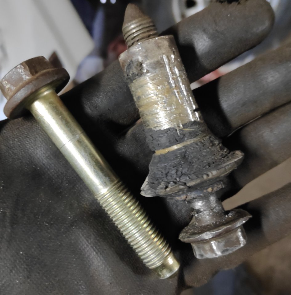

Oli täiesti kinni roosetanud nagu mainisite. Lõikas relakaga õõtsa lihtsalt pooleks ja siis pääses relakaga ka poldi juurde.
