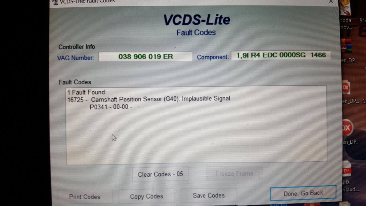

16725/P0341/000833 - Camshaft Position Sensor (G40): Implausible Signal

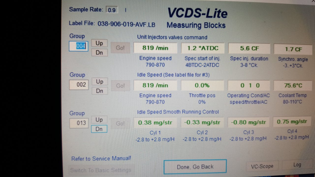

Ehk keegi oskab aidata, olen pikalt testinud ja katsetanud, aga jagu pole saanud probleemis kirjeldus:
Peale mootori remonti tekkis pikk käivitus, halb kütuse hais ja nukkvõlli anduri viga, vahetatud said: uus plokikaas koos klappide ja kõigega, kolvid ja rõngad, eelsüüteküünlad ja palju muud, vanad jäid aind pihustid, turbo, klapikambrikaas, kõrgsurvepump,starter ja paagipump. Ühesõnaga sai tehtud kapitaalne remont kuna tosool jooksis mootorisse.
Vea koodi viskab et nukkvõlli anduril halb signaal lisasin ka pildi. Ostsin uue nuka anduri see osutus praagiks käis vastu hambaid ja ei toiminud. Täna sai ostetud uus vaico andur lootes, et see kvaliteetsem ja lahendab probleemi, aga nuka anduri viga ei kadunud, käivitus veidi paremini, aga käivitates nagu turtsatas siis jäi käima, aga vahepeal mitmeid korid proovides tuli ka pikemaid käivitusi, aga kütuse hais kadus ära mis eelmise anduriga oli.
Ehk keegi oskab aidata ja nõu anda milles asi on ? Nuka anduri pistikule tuli vool peale, signaal oli olema ja maandus. Süüdet olen proovinud angel 0.0 panna aga ei muutunud käivitus probleem sai ka muid nurki proovitud.
Loodan et keegi oskab lahenduse pakkuda või mis ma tegema peaks et toimima asi saada? Ehk on mõni kogenud passatite mees kes teab asja läbi ja lõhki.
Ette tänades!

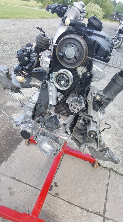

Hammasrihma märgid ikka 100% kindlasti paigas?

J.Aru kirjutas: 27 Nov 2020, 23:24 Hammasrihma märgid ikka 100% kindlasti paigas?
Lisasin pildi, märgid said paika vastavate abivahenditega ja peaksid olema pigas.

Olen näinud natuke uuemaid PD mootoreid, millel on väntvõlli tagumine simmer/magnetvöö suvalises asendis paigaldatud, aga diagnostika ütleb hoopis, et nukkvõllianduri signaal on vale. Selline loogika ajus siis vist, et väntvõlliandur on alati õige. Tasuks mõlemaid uurida, ideaalis vôiks lasta ossiga üle vaadata, et mõlemad signaalid korras ja puhtad. Äkki sai remondi käigus viga mõni impulssratas või midagi sellist. Ja pigem kasutatud originaal andur, neid mootoreid vedeleb igal pool varuosadeks.
