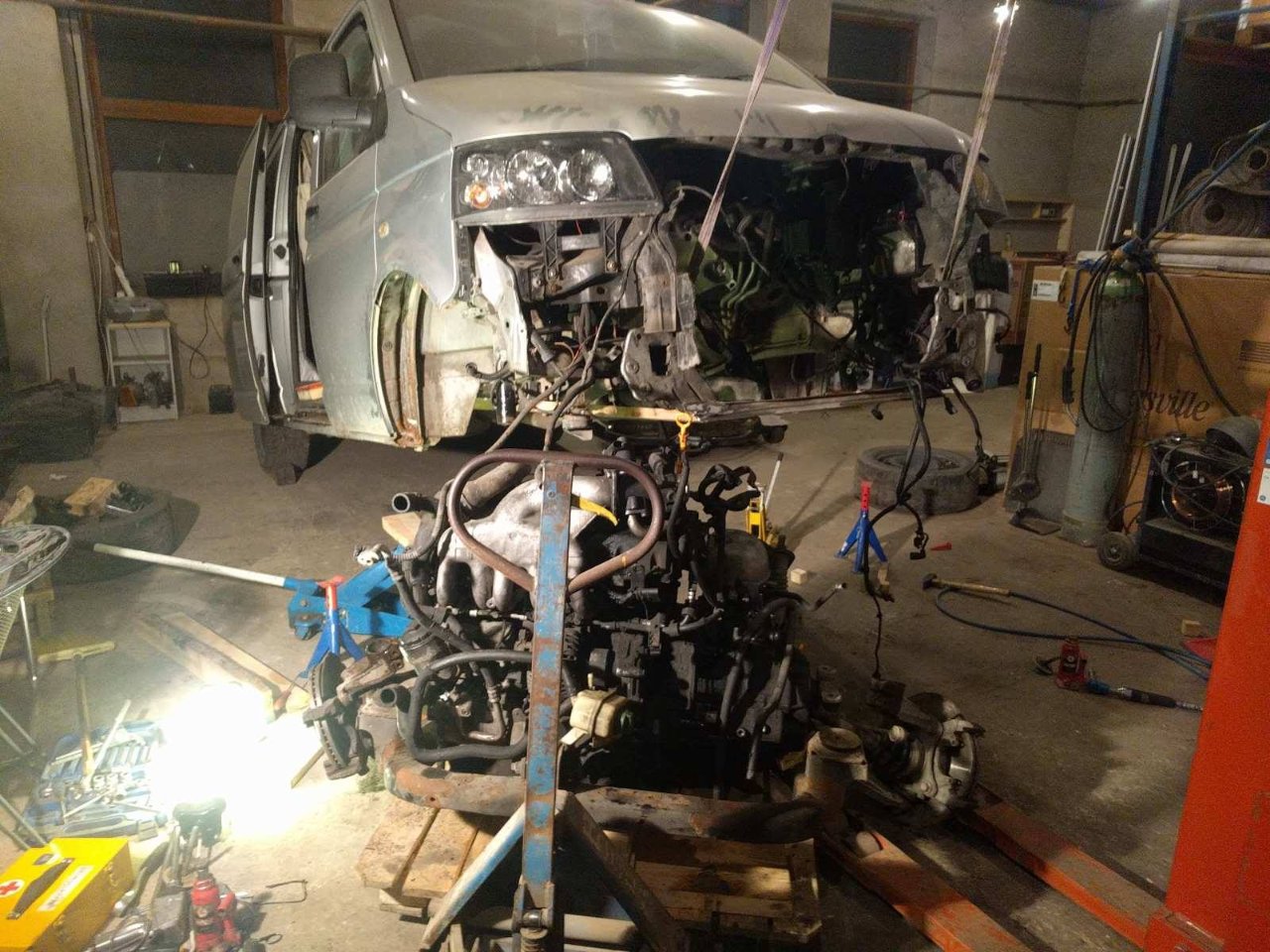

Teemaga haakuvalt: mul siin T5 (2,5, 128kW) ninaoperatsioon käsil, vahetan välja ka ninaraami ehk ajutiselt on hea ligipääs. Hetkel mootori poolelt suuremaid muresid pole, aga kuna niiehknaa kõik lahti, mis oleks need sõlmed või odavama otsa pulgad, mille võiks profülaktika mõttes paralleelselt üle kontrollida või ära vahetada?
gnoom
Postitusi: 22
Liitunud: 11 Juul 2014, 11:20
Auto: vw,audi,bmw
Vw t5 2.5tdi mootori saaga
Lugemata postitus Postitas gnoom »
@Lepa geneka pingeregulaator, eelsyyte kyynlad, sisselaske kolde tihendid,need yhendusmuhvid mis veavad kliimapumpa ja genekat
