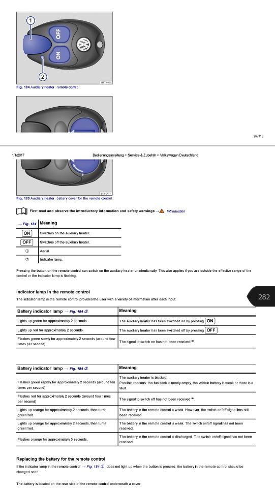

Kui rangest väljas, siis on kõigepealt ju roheline ning seejärel punane. Näitab et pult töötab aga ei saanud ühendust. Kui kohe on punane, siis midagi muud ning tasub üle vaadata. P.S. kütust peab olema alati rohkem kui kollane tuli.
Passatil (B7) Webasto kasutamine
Ehk on see abiks nende puldi led värvide kohta:
