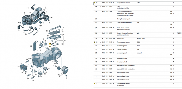

Tervist Passat 81kw 1.9tdi AFN
On siis selline veakood VCDSiga :
00787 - Temperature Sensor in Fresh Air intake duct (G89)
30-10 - Open or Short to Plus - Intermittent
Keegi võiks juhatada jupini või asjani mida pean seal armatuuris ära vahetama (linkige kohe mingi toode) ning jagama ka õpetust kuidas kui vähegi võimalik.

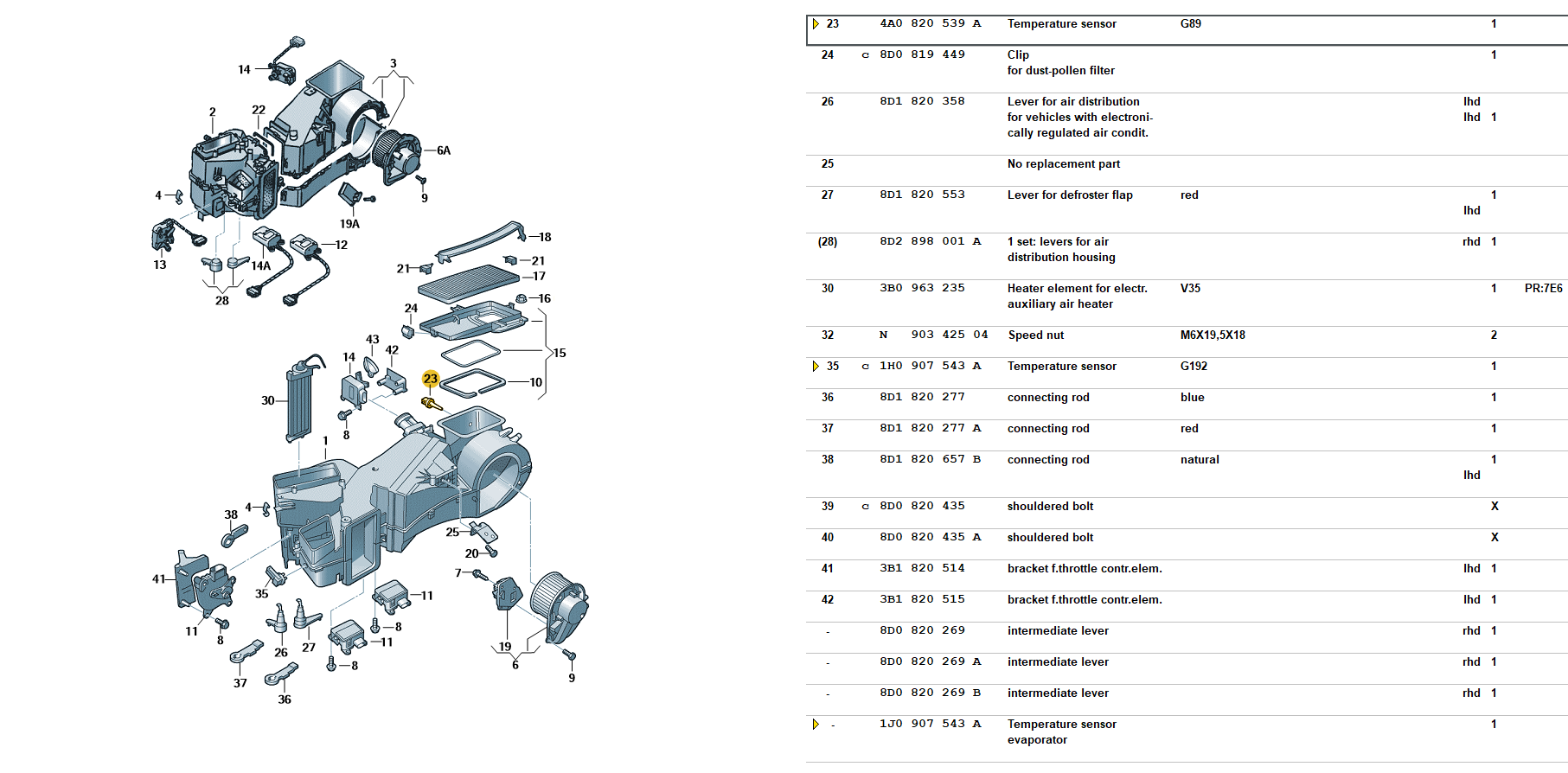

See küll ilma vin koodita kood:4A0820539A andur ise asub sissetuleva õhu trakti küljepeal kindalaeka taga.
Kui õigesti mäletan siis lhtsalt sisse pistetud!
