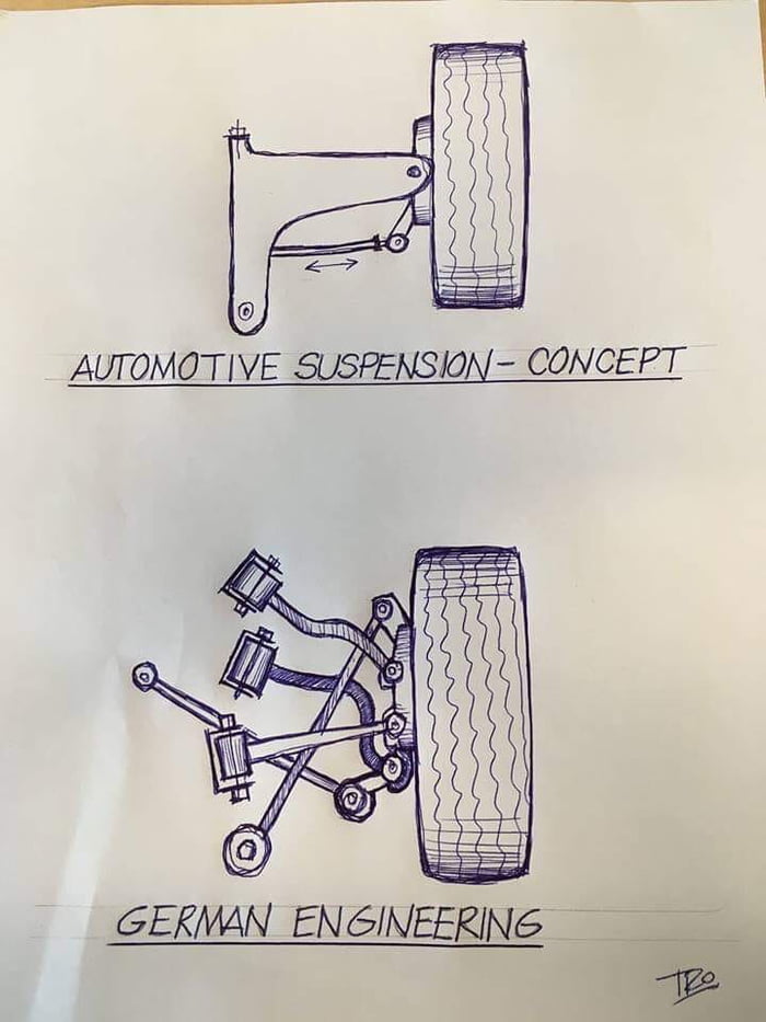

OT: Jah sakslased suudavad palju asju ülevõlli keeruliseks ajada.
Aga sildade geomeetria ei ole üks neist. Mitsubishi, mazda ja mõned veel (lisaks F1 autod) kasutavad sama silla tööpõhimõtet.
Mugav, aga kulub kiiresti. :)
