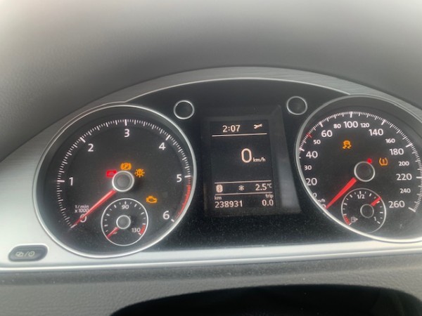

auto seisis 2 päeva maja ees ja kui oli vaja sõitu minna, siis ootas armatuuris jõulupuu.
pilt
Kaabel sappa ja punast kui palju

Veakoodid ju viitavad sellele, et mootoriaju ei leita. Kui oleks aku tühi, siis oleks enamustes moodulites "low voltage" viga sees. Ilmselt tuleks alustada kaitsetest ja releedest, mis selles ahelas on. Eeldan, et auto ei käivitu ka?

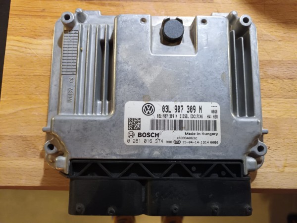

Mul üks 2.0 disla 2014 aasta tutikas aju riiulis. 03L907309N HW:28
Juhul kui koodid sobivad, siis võid pakkumise PMi teha.

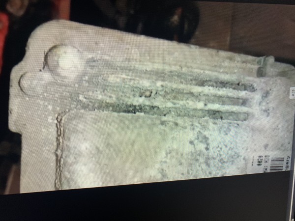

aju kutu
korras korrosioon peal, mis seal ikka ...
eks seda pendlid ja endlid ja kaabel ennustas.

Katkine kojamehe plastik, mis valesti paigaldatud.
Ja õhutusava ülespoole, et kindlasti sisse pääseks.

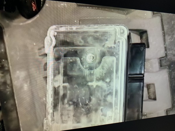

mis seal ikka tekitab, korrosioon ja niiskus :wink:
ja olgem ausad, absurdne aju asukoht :crazy:
Tegin siin 2 pilti videost, mis saadeti.
