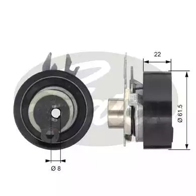

Sai äsja taastatud AEE 1.6 55kw mootor. Otsustasime, et kui juba tegemiseks läks, sai plokilt eemaldatud 1.6mm ning kaanelt 1mm ehk kokku 2.6mm materjali. Lootus oli, et allolevat probleemi ei teki, kuid paraku nüüd sellega jännis oleme.
Nüüd on tekkinud probleem, kus originaalrihm jääb tsipa lõdvaks ning pingutusrull käib lõpus üle ning ei pinguta õigesse positsiooni.
Originaal hammasrihma mõõtmed:
Laius (mm): 19
Hammastehulk: 137
Hammaste jaotus (mm): 8
Pikkus (mm): 1096
Alternatiivne hammasrihm(135) on kaks hammast lühem(16mm), mis on juba antud kombinatsioonile liiga lühike. See on olemas ning proovitud.
Siiani pole suutnud leida sobivat 136 hambaga rihma, mis võiks ideaalis probleemi ka lahendada.
Kas on ehk kellelgi kogemust, mis võiks olla alternatiivlahendus ?
Kas modifitseerida originaal pingutusrulli lisades sinna materjali kihi näol ? Mis oleks parim materjal ning viis antud juhul ?
Uurima erimõõdulise hammasrihma võimalusi ?
Lisan siia ka pingutusrulli pildi (laenatud internetist):
Igasugune konstruktiivne tagasiside on enam kui Teretulnud !

Pingutile treial teeb ekstsentrik-tikkpoldi, mis poldiliimiga plokki kinnitatakse ning pinguti käib mutriga kinni. Ekstsentrilisus kompenseerib pinguti uue asendi, millest piisab pikema rihma korral. Kui rihmamärgid kokku ei lange, on regul.nukaratas vajalik.

Plastikutega tegelevast firmast suurema mõõduga plastrull tellida. POM materjal või midagi paremat.

Äkki mõne teise koodiga mootoril on juba rull ise suurem, aga muidu sama.

1,6 Golf II pingutusrull näib suurem olevat aga sinna oleks midagi alla vaja panna ning sellel on ka ääre rant mida originaalil pole.
Diisli oma on 26mm laiale rihmale (bensukal 20 mm) vbolla läheb, pole kuigi hinnaline vigur mida kasvõi katseks osta.
