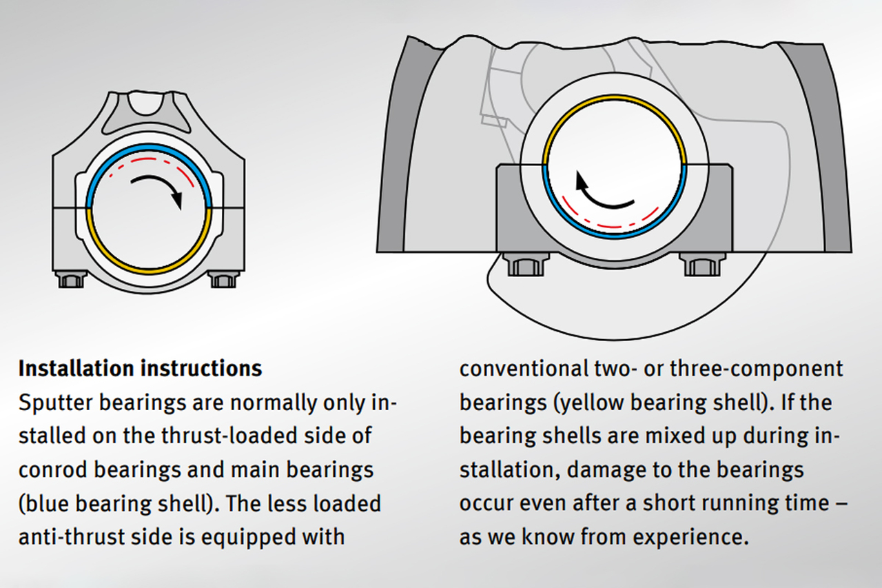

Sisse-ja väljalaskeklapp on erineva suurusega ja kolvil on vastava suurusega süvendid. Aga kõigil silindritel ei ole klapid plokikaanes samamoodi, osadel on sisselaskeklapp vasakul ja osadel paremal, auto nina poolt vaadates. Kui panna vale kolb valesse silindrisse, siis sisselaskeklapp ei mahu kolvi süvendisse ja peksab vastu kolbi, see oli seal ka juhtunud.
Saaledel olid peal kirjad "sputter" ja "lower", ülemine kepsusaale ja alumine raamsaale on tugevdatud, ei ole nad kõigil mootoritel samasugused.

Huvitaks ka, et kuidas kepsusaale valesti saab panna? Pole veel sellist kepsu kohanud, et valesti üldse saale külgegi läheks, veel vähem, et seda kuidagi valesti kokku panna saaks
Postitusi: 715
Liitunud: 14 Nov 2013, 16:08
Auto: VAG
Asukoht: Võrumaa
T5 transporter 2,5 diisel. Mootori remont?
Kirjutasin ju selgelt, et alumine ja ülemine saale on erinevad (materjalilt, mitte kujult). Ja B-osadele on lausa peale kirjutatud, et milline kuhu läheb (upper, lower, sputter jne.)

Alhambra kirjutas: 19 Juun 2022, 16:51 Huvitaks ka, et kuidas kepsusaale valesti saab panna? Pole veel sellist kepsu kohanud, et valesti üldse saale külgegi läheks, veel vähem, et seda kuidagi valesti kokku panna saaks
t6nis3 kirjutas: 18 Juun 2022, 15:06 Kui kolvid on võimalik 180 kraadi valesti panna ,siis küsimus. Kuidas saab kepsu saalesi valesti panna.? Väntvõllil võib sellist saalede valesti panemist kohata,mitte kepsudel.
On see verbaalne diarröa tõesti nii hull et ei suuda näppe klaviatuurilt eemal hoida?
Audidel sputter saaled juba kaheksakümnendate lõpust kasutusel. 3B mootoril näiteks.
Ehk saaks neile kahele härrale oma alafoorumi teha, kus siis üks saab rääkida kuidas ta midagi täpselt ei tea, aga kuidas vist peaks olema.
Ja siis teine saab vastu põrutada kuidas kõik on lollid ja tema teab kuidas täpselt olema peab. Aga lõpuks tuleb välja, et ta ka tegelikult ei tea, sest maailm ja tehnika ei jäänud 1995. aastasse seisma.

No põhimõtteliselt olidki füüsiliselt valesti.
Aga kuna nagunii on mölaks läinud see teema, siis räägiks veel ühest selle T5 mootori eripärast. Endale tundus alguses imelik, et raamsaalede pingutusmoment on ainult 30Nm ja enne raamsaalede lahti keeramist käseb plokikaane maha võtta. Oskavad spetsialistid siin selgitada seda?

Kuna autosi remondin, kaasa arvatud ka kolbe koos saaledega vahetanud,siis on härra twist käest küsida mida tähendab sputter saaled? Ja mida teie kaasajooksikud tänate kasutajat twist. Tundub nagu oleks foorumis jällegi Mustamäemaffia. S T .Sõbral on alati õigus. Lauri,saad aru küll mis on väntvõlli saale ja siis sinnakuuluv kepsusaale.Teet 82 kirjutas ka väntvõlli saalede asetusest.Ja kasutaja twist. Kui tood näite mootorist 3B siis see ei koti lukkseppa.

Kepsu saale valesti panda. See oli minu poolt küsimine?
Postitusi: 3090
Sputter saalel?

Elik ilmselge tootjapoolne ökonoomitamine hoides vähemkoormatud saalede arvelt materjali kokku ning suurendades remondi teadusmahukust ja väljaõppe vajadust.

Tänud Lauri et vastasid. Nimelt väljaõppe kohapealt. Pakendi pealt on palju lugeda. Kui kahtled milleski,mõtle,kuidas asi oli enne lahti võtmist. Sputterit ei tõlgitud,kuid sain teada milles mõte. Aru ei saa aga nende T5 plokikaane ja raamsaalede seos. Selge see,et T5pole näppinud,ega näpigi. Kuid mis oli sellise lahenduse eesmärk,mõte. Masstootmine andis kordades kasumi.Kuid remondil,mida omanik peab tegema,ei huvita ju kunagi nüüdsel ajal tootjat. Järelturgu küll. Uusrikkurite ütlemine. Kui vana on sinu auto. Ah. Minu autol sai liising läbi. Seega 5 A. Ah Kuusakoski.
