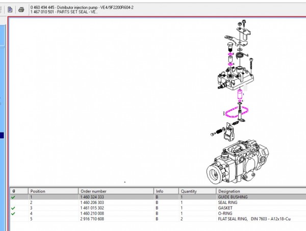

Lisan ka pildi tihendikomplektist ehk läheb mõnel tulevikus vaja.

Tihendikomplekt 1467010501, äkki keegi tahab näha, mida see sisaldab

Vastus kuivatile. Tegu siis ilmselt Caravelle või Transporteriga. Boschi pumba tootekood võiks olla 0460494417. Võid igaks juhuks pumba pealt vaadates selle üle kontrollida. Gaasivõll võiks olla koodiga 1463162202. Gaasivõlli puks 1460324333. Gaasivõlli tihend 1460210008. Võid osta komplekti 1467010501. Sellest on minu pandud pilt natukene üleval. Komplekt sisaldab seda puksi ja tihendit.
