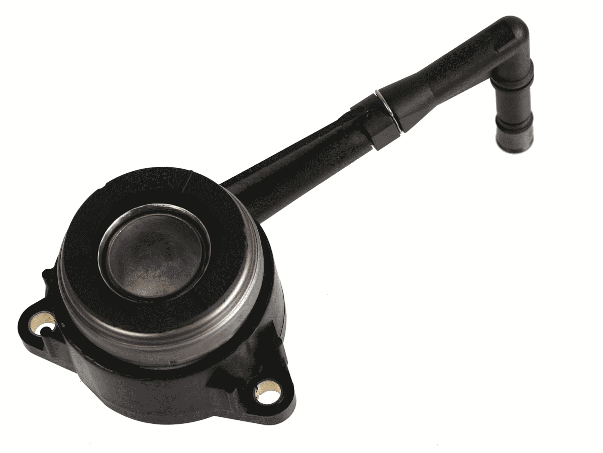

Tuleb loota, et siduri peasilinder või selle voolikuühendus andis alla kuna silduri töösilinder on sidurikoja sees, nii et selle vahetamiseks tuleks kast maha võtta. Tuleks aku ja akukast mootoriruumist välja võtta ja vaadata kas peasilindril on kõik vajalik küljes. Samamoodi kas kastipoolne ühendus on küljes.

Vaatab nüüd seda pilti ja küsib enda käest, kuskohas kastist väljapool selline detail asuda võib?

Sellest midagi ei muutu kui jalaga või käega siduripedaali alla ja üles liigutada. Vaatasin forss varuosakataloogist, pildi järgi tundub väline silinder olevat, kahjuks kataloog koodi, et kontrollida, pilt võib ka valetada.

Kataloogi pilt on geneeriline. Vaata siduri skeemi mootori alajaotusest, sealt leiad õige töösilindri.

Äia Tiguanil oli peasilindri viga, paar aastat vanem, aga arvatavasti sarnane ehitus. Ei mäleta mis seal täpselt oli, aga sai ka lahti võetud see silinder ja mingi kolvi külge vulkaniseeritud kummiosa oli ära pudenenud/mädanenud.
Ega see ülemise silindri vahetus pole eriti lihtsam kui kasti maha võtmine..

Endal oli sama juhus aastaid tagasi. Samasugune survelaager oli otsa saanud nagu eespool pildipeal.
Kui sul süsteem sama ja juhuslikult see otsa on saanud, siis ikka kast maha jah.

Kui siduripedaali mitukorda sõtkuda siis on näha, et kuskilt hakkab piduriõli tilkuma. Õli jõuab karteri kaitsme peale ja sealt põrndale. Käega katsudes on peasilinder kuiv (silmaga peasilindrit ei näe), Siit võiks järeldada, et töösilinder lekib.

Sai remont tehtud. Vahetusse läks siduri töösilinder, sidurikomplekt koos hoorattaga (LUK-i toodang). Ei saanudki teada, kas töösilinder lekkis või mitte, sest vända otsasimmer lekkis ja mootoriõli oli igalpool.
