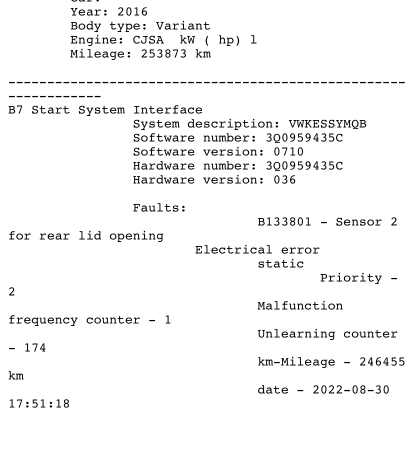

Kus see masin asub, liigub? Oled muidu igaks petteks veakoode ka vaadanud? Äkki midagi seal ? Samuti, et mis kiirusega seda viibet seal teed?

Ühesõnaga. Äkki siiski alustaks arvutiga?

Viga aktiivne

miilits kirjutas: 20 Nov 2022, 13:18 Viga aktiivne
Tänud miilits abi eest!
Mingi malfunction seal anduritega on. Kui tõstukile saan, siis tegelen edasi.
