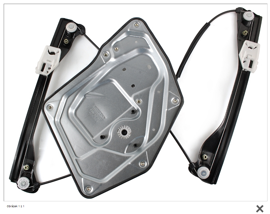

Kui antud asjad ei toiminud. Siis arvatavasti võis aken trossi kinnitustest lahti tulla paigast nihkuda. Halvimal juhul läks miskit katki.
Aken paika saada tuleks polster maha võtta. Youtube on abiks. Akent joondad pikima serva järgi.

Lase aken üles. Pane käed klaasile ja proovi üles tõsta. Liigub? Jah? Mehaaniline viga. Tuvasta viga siini või trossiga ja paranda.

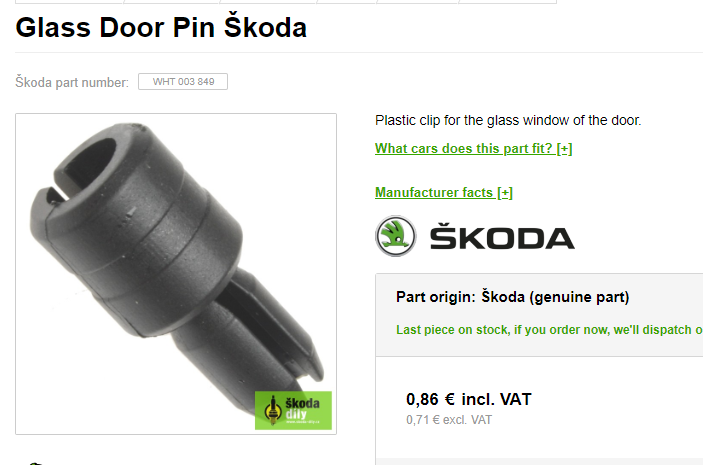

Tänud kaasa mõtlemast. Sai veidi internetist uuritud ning Skodal kinnitub aknaklaas aknatõstuki külge plastik tüübliga (läheb akna august läbi). Tundub, et tegemist on tüüpveaga, kus ajajooksul on plastik rabedaks läinud. Polegi siis palju vaja, natuke kinnikülmunud klaas ja mootori jõud käib plastikust üle. Proovisin akent tõsta nii nagu @SanderSPS soovitas ja oligi selge, et aken on tagumiselt siinilt lahti tulnud. Hetkel ei tundu, et neid tüübleid eraldi müüakse aga pean veel veidi uurima. Ei tundu mõistlik osta kogu aknatõstuki kompkekt selle katkise tüübli pärast.

Neid punne müüakse kindlasti eraldi,vähemalt originaalina aga pole veel katkist näinud.

Võta arvesse ka fakt, et need on tagurpidi keermega. Juhul kui uusi paigaldama hakkad. Kui seda plastikut mujalt ei leia, siis forss või esindus või romula kindlasti pakub mõne:)
Neid on hooga puruks keeratud küll selle pärast, et ei teata vastupidi keermestatusest. Saad ilmselt forsist kiirelt kätte need.

Isegi seda teinud ja hiljem foorumist lugedes jäi silma, et vastupidi keermega k*rt :D

Mis tagurrpidi keermest te siin plastkust punni juures räägite? Poldiga kinnitus oli üks põlvkond varem. Ja tegelikult ei olnud seal tagurpidi keeret, hoopis polt oli valelt poolt sisse keeratud ja siis jäi selline mulje, kuna lahti keeramiseks tuli vastupidi keerata. Phaetonil on tõesti seal tagurpidi keere.
Pole ka veel kordagi selle punni purunemist näinud, kuna seda materjali pole lihtsalt võimalik normaal temperatuuride juures ära lõhkuda.

Tehniliselt võttes on tegemist tavalise keermega aga asja tuleb keerata lihtsalt valelt poolt. See iseärasus on Passat B6 ja B7-l ,Skoda kasutab kaheosalisi plastmass punne .
