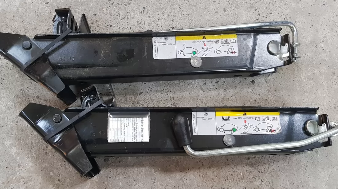

sai endale ostetud vw tiguan 2014 a. saksast.aga ei olnud tungrauda ja tagavararattast kaasas oli kompressor.kas keegi oskab öelda kas sobib mõne muu vw.tungraud,oleks soov osta peenikest tagavarattast.

Need Tiguani omad originaalis ju kuskil polstris, kui pole ostetud uuena kaasa läheb selle soetamine uute asjadena väga kulukaks...
Ainuke on kõik lammutused enda lähedal läbi käia ja uurida kas on ja mis komplekt maksaks.
Tagavararatas võib ka mingi MB satsist sobida originaalis 4"x18" ET 27,5 ja rehv peal 145/80R18
Tiguani tungraud sõiduka omast tunduvalt pikem

vw tiguani tungraud.
https://rrr.lt/en/used-part/dtr41643-5n ... -lift-jack
https://rrr.lt/en/used-part/bro41534-vo ... pare-wheel
Või siis kohalik uuema tiguani ratas pisut suurema läbimõõduga:
https://www.vokparts.eu/?lang=et&call=s ... 0Varuratas
