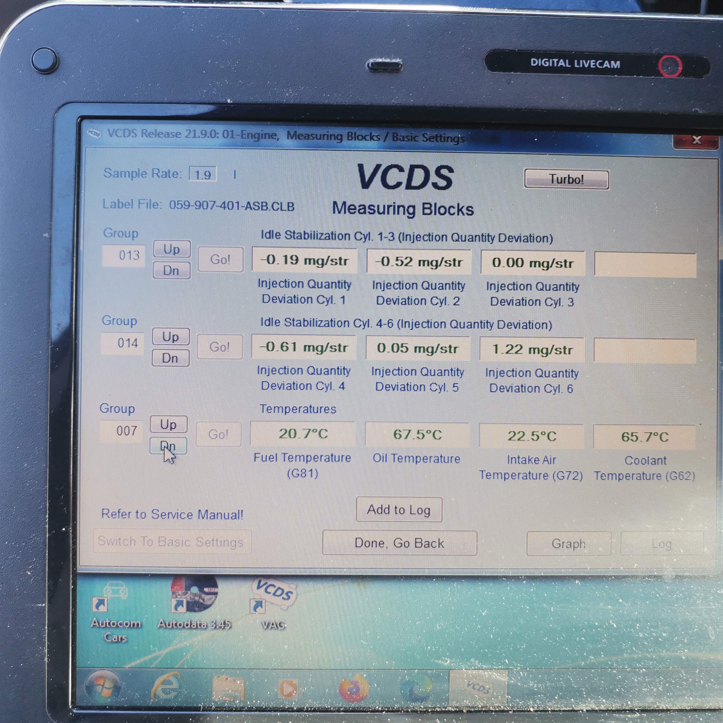

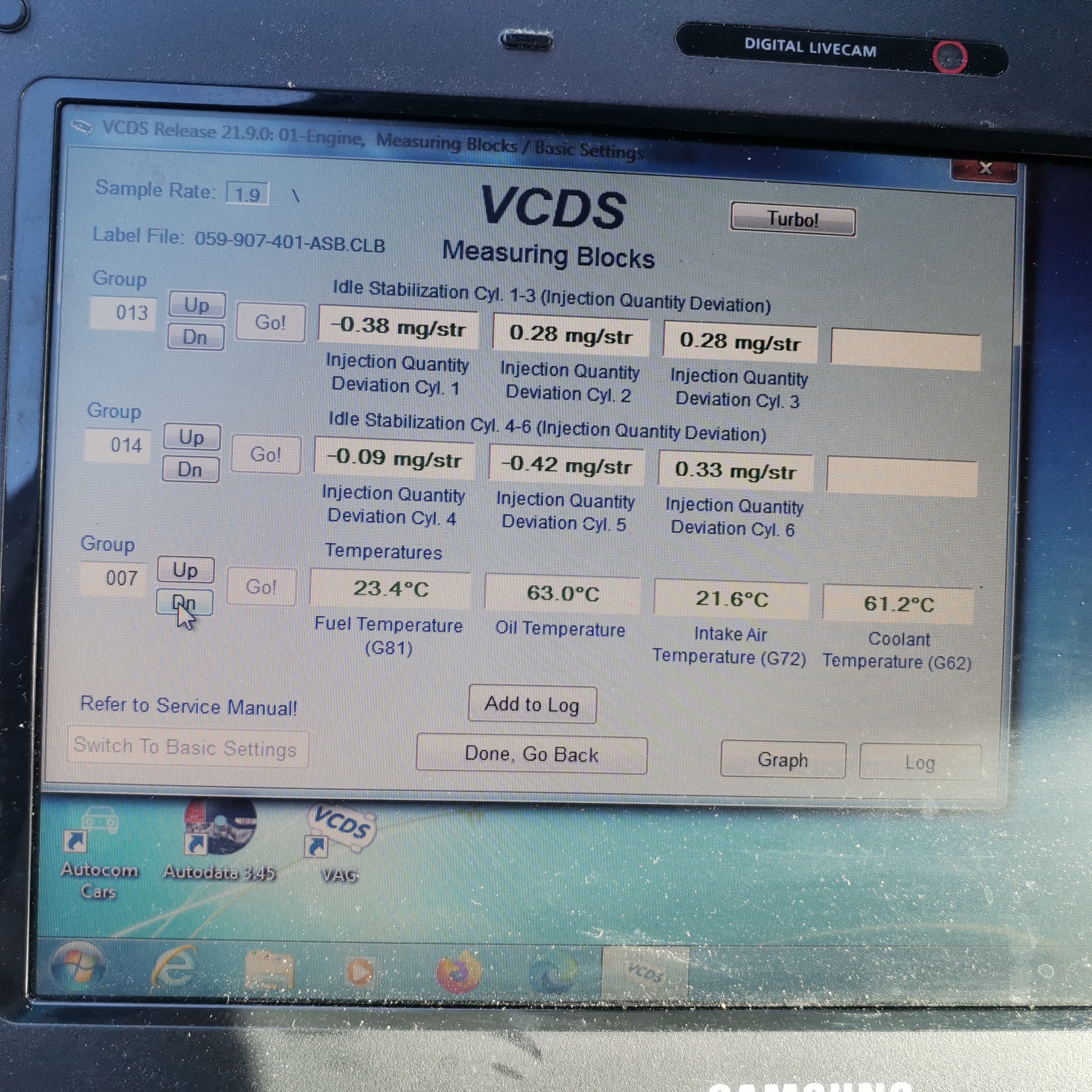

Nii tekkis mure auto jõnksutab sõites.
Vahet pole mis kiirusel, kas püsikaga või ilma.
Käivad jõnksud läbi.
Ise kahtlustasin algul käigukasti, kuid said õlid ja filtrid vahetatud ja ikka jõnksutab.
Atm kast vigu ei näita.
Mootor näitab 1,2 ja 5 silindri hõõgküünla viga.
Panen ka pihusti näidud.
Äkki keegi oskab öelda kas näidud normaalsed.
61,2 kraadi tühikäigul ja 65,7 kraadi 2000rpm juures

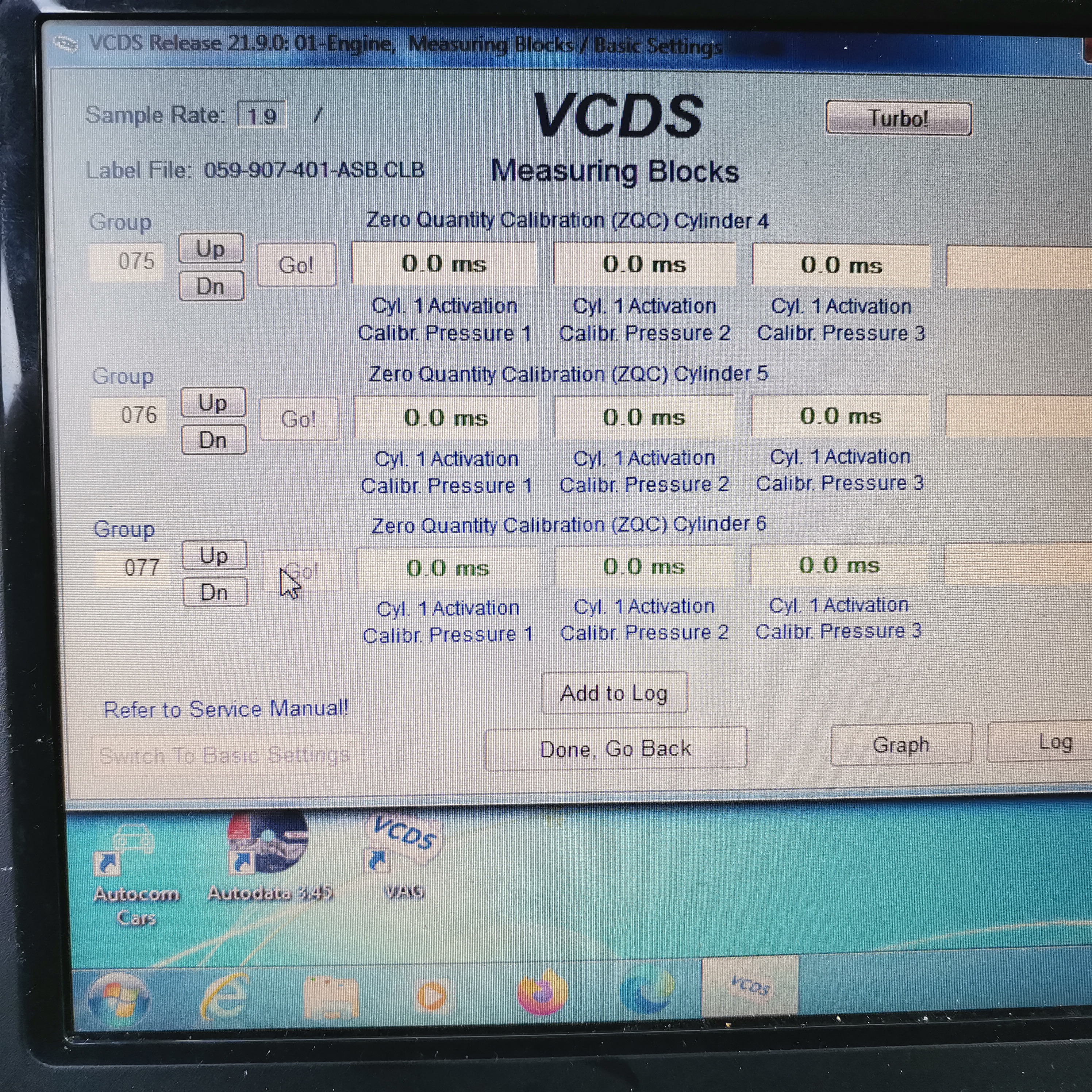

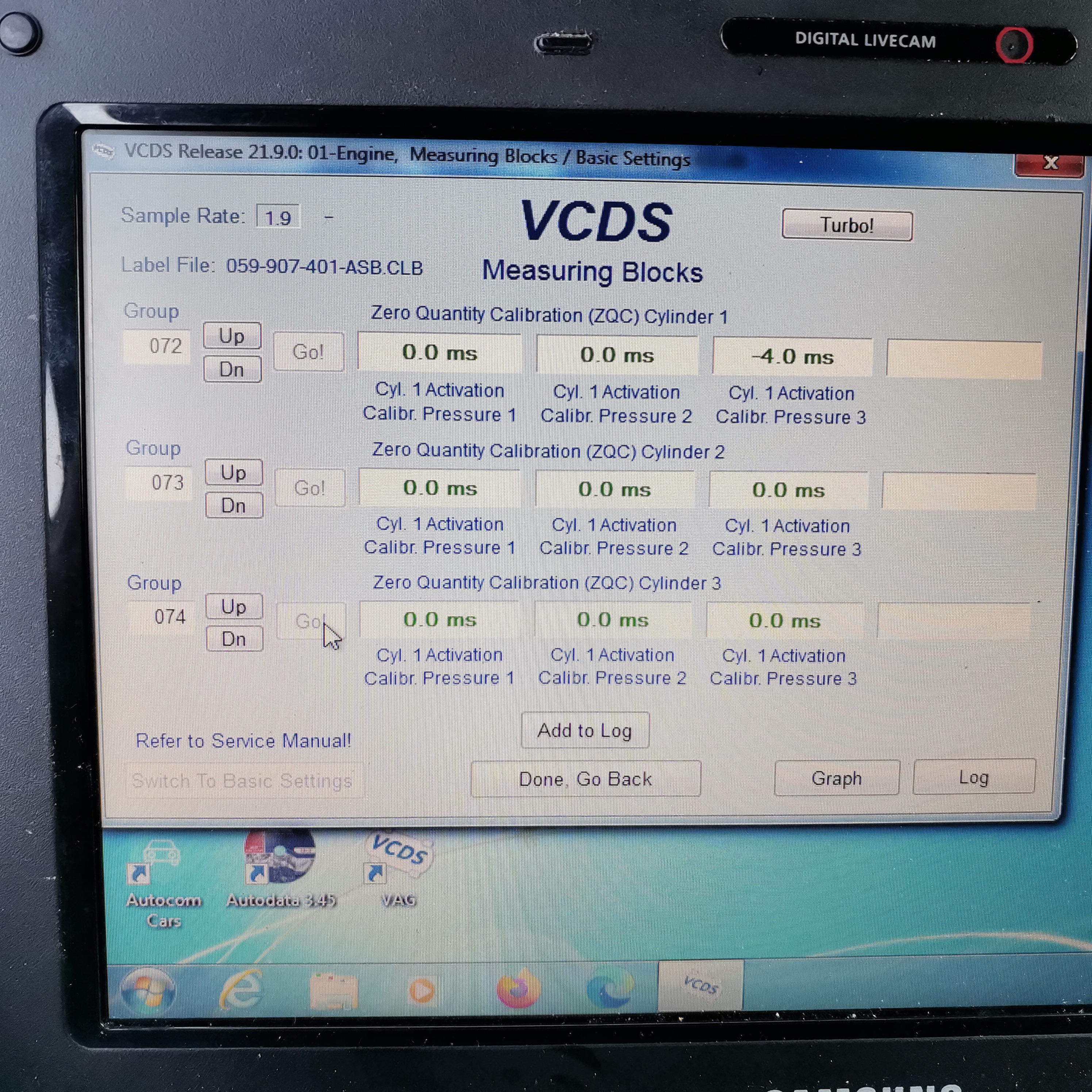

Võtsin ühe asjalikuma mehega ühendust ja vaatasime grupp 72-77 õiged näidud üle ja hetkel olevate pihustite kodeeringud(vastavalt silindrile pihusti kodeering) . Mille tulemusena otsustasin tellida uued pihustid..
Vanadega jõnksutab/väristab ja nüüd täna viskas ka sinist(põlemata kütust).
Samuti kohapeal hoides 1500 ja üles rpm siis tunda kuidas jõnksutab/ ujub

Neid gruppe alates 72 peabki vaatama, need näitavad kulumist. Grupp 13 on käiguühtlus ja kui kõik 6 on ühtemoodi kulunud, siis on pilt ikka ilus ühtlane.
Ja ElsaWin muideks käsebki vahetada kõik, kui ka ainult ûks läbi. Et vältida korduvat remonti jne..

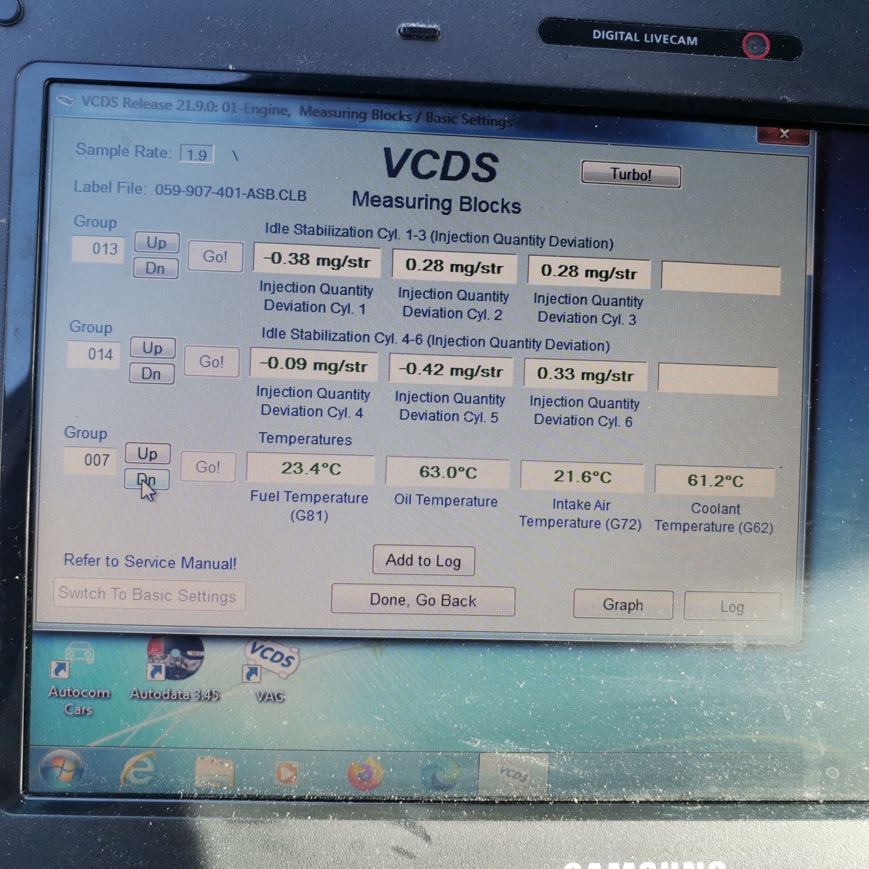

On siit midagi välja lugeda?
