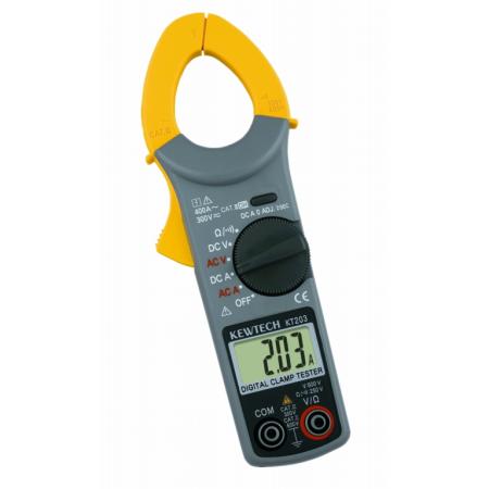

Tõnn 21.sajandil on selleks ampertangid et mitte kaableid lahti võtta. Toimivad päris hästi.
tõnni tööriist.jpg (13.73 KiB) Vaadatud 7689 korda
