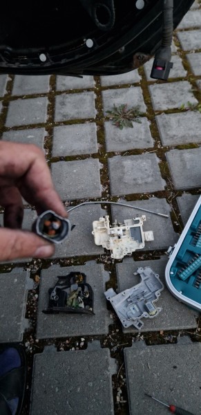

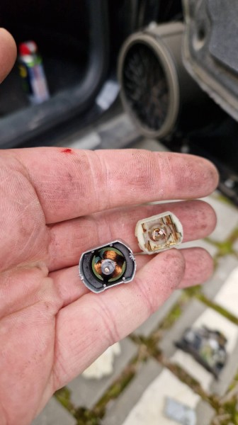

Näed leidsin mingid pildid ka kui seda ühte lukku lapitud sai. Värk tahmab seest ära ja ei tööta.

See tahmast puhastamine aitab ka üldiselt vaid lühiajaliselt. Pq platvormil analoogne mootor ja neid mitmeid proovinud remontida nii. Kui juba tahma täis, siis tavaliselt on "harjad" ka piisavalt kulunud, et aasta pärast tahab jälle tähelepanu

Noh nagu ma ütlesin. uus mootor ja see ei maksa suurt midagi oomipoes. 3 euri äkki oli. Lihtsalt uuematel passatitel oli mu teada kokku needitud keskelt see lukk. Mina teda lahti ei suutnud lammutada.
