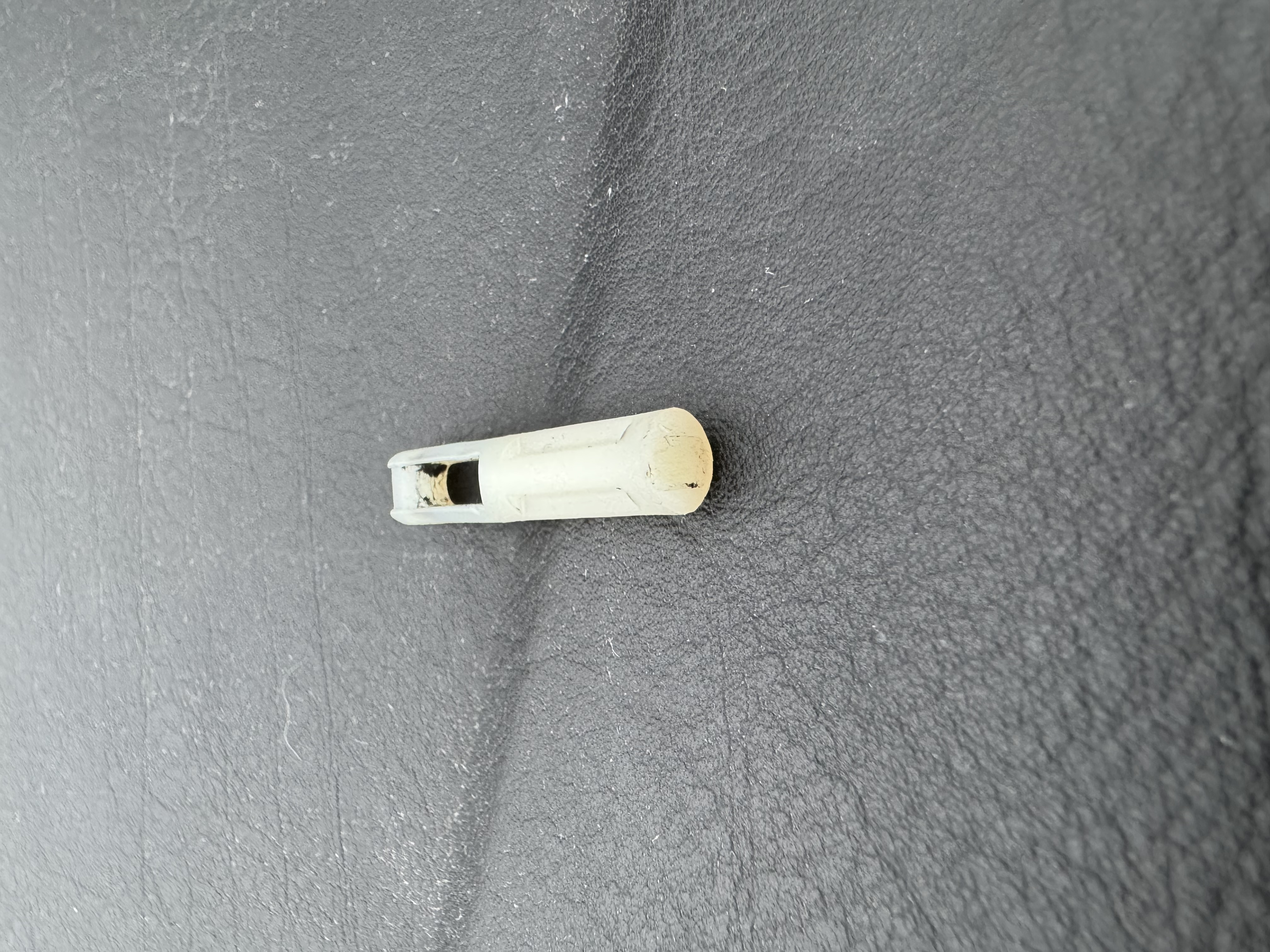

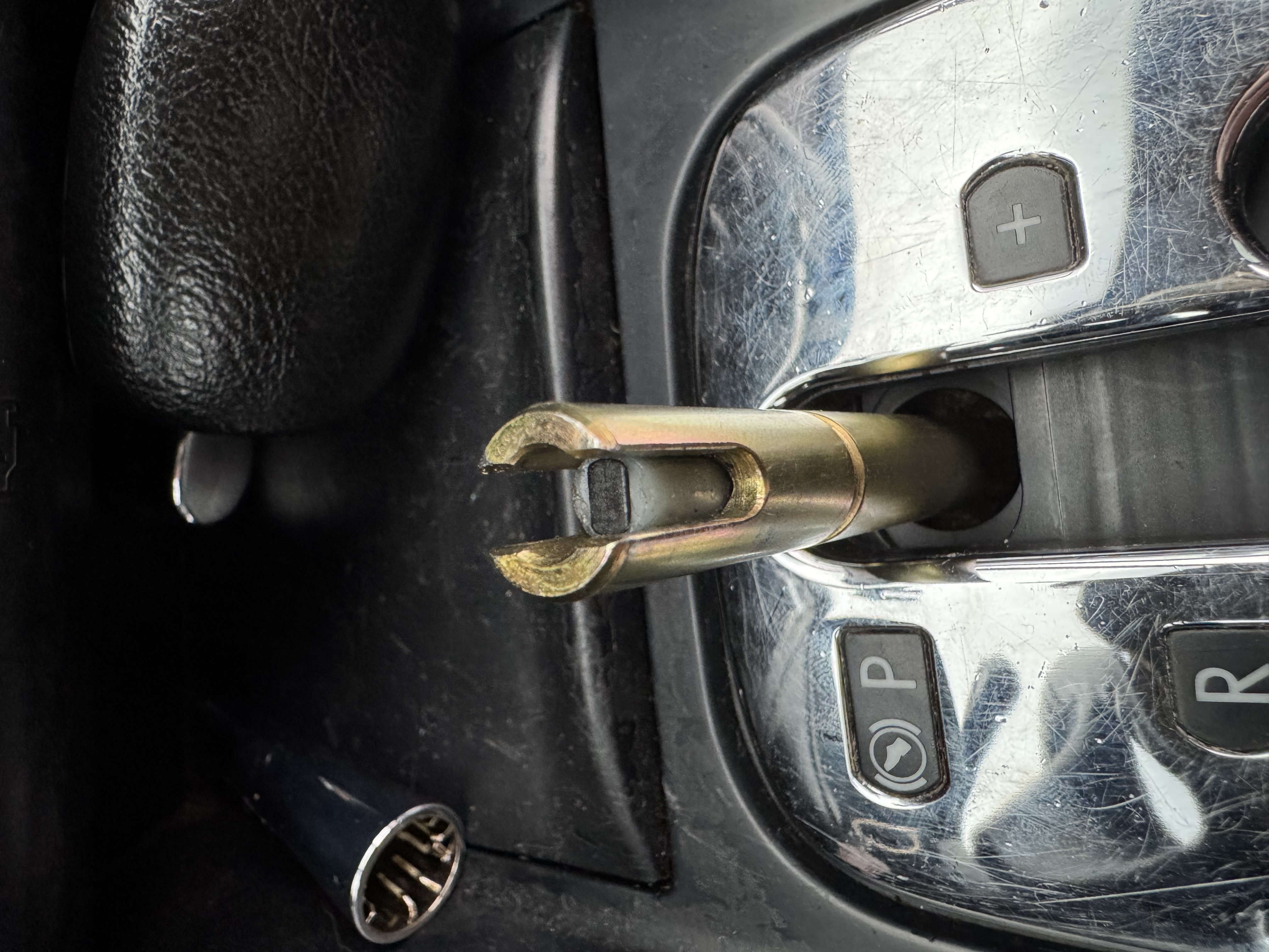

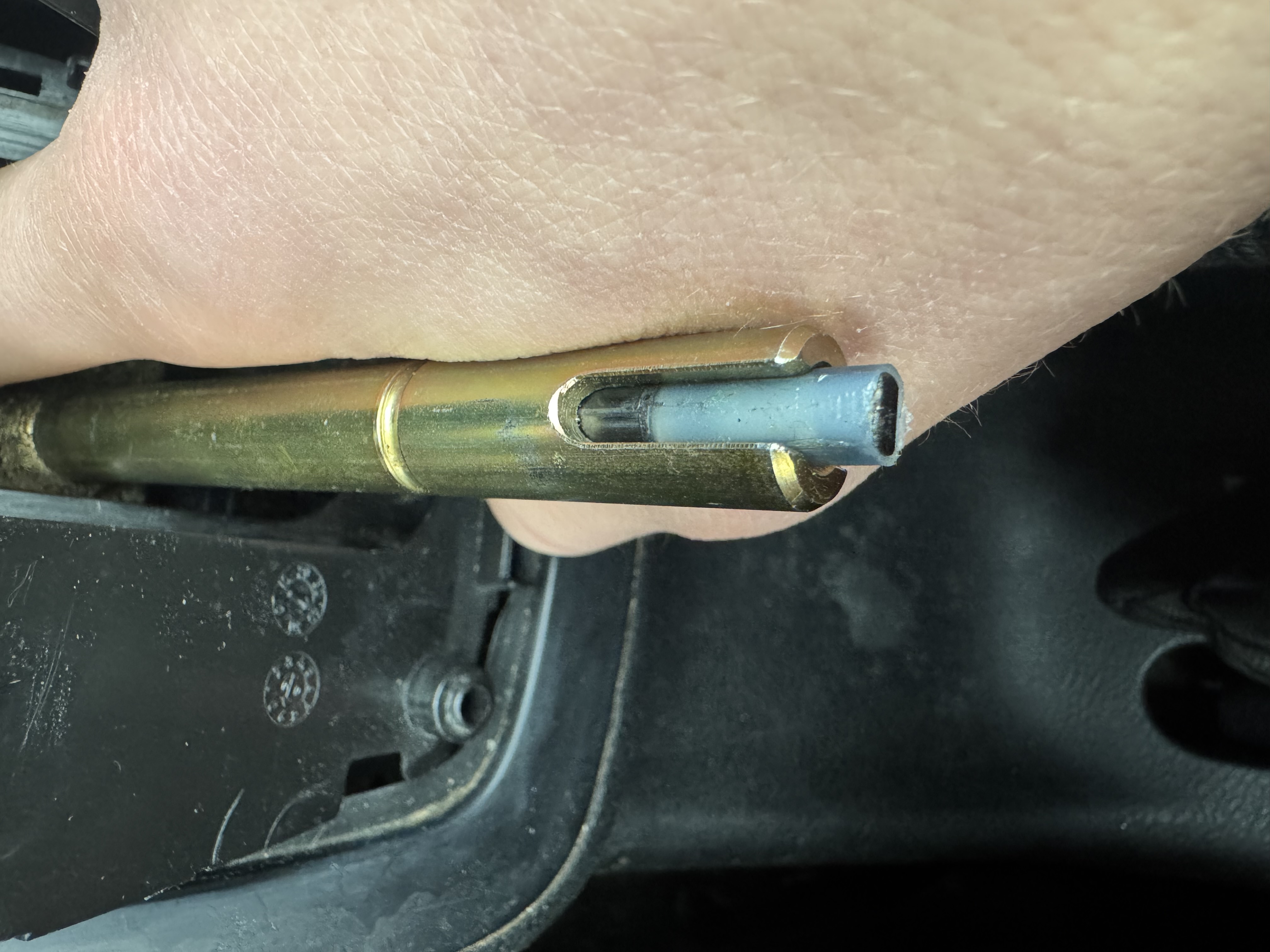

Autoks golf 4 2001 aasta automaatkastiga 1.9tdi.
Probleemiks see, et murdus ära käigukangi otsas olev plastik pulk(käepideme all), mis nuppu vajutades üles tõuseb, et vahetada käiku P ja R vahel. Hetkel saab käiku vahetada ainult näpitsatega seda pulka üles tõmmates. Kuidas seda parandada või vahetada võiks, kas väga suur töö?

Murdunud plastiktükki pole olemas eraldi tehase varuosana, vaid koos selle metallvardaga, mille sees see on. Fendernet ja muud autolammutused, kui neil sellist asja on, tõenäoliselt tahavad pakkuda tervet valitsa mehhanismi.

Ise puuriks mõlemile detailile otstesse avad, keermestaks ära, otsiks pikema kruvi, millelt pea maha võtta. Kruviks irdunud otsa nagu hambaproteesi kangi otsa. Vb tilgutaks mingit liimi ka vahele.

Ma läheneks ka probleemile nagu jussike soovitas. Või siis telliks kogu komplekti.

Ega selle krempli vahetamine seal eriti kuku töö pole, eriti veel vanemal autol. Läheneda tuleb alt poolt, sumpa ja muu kola tuleb enne eemaldada, kas need ka ellu jäävad, on iseasi.
Kiirem ja lihtsam lahendus oleks "proteesimine".
