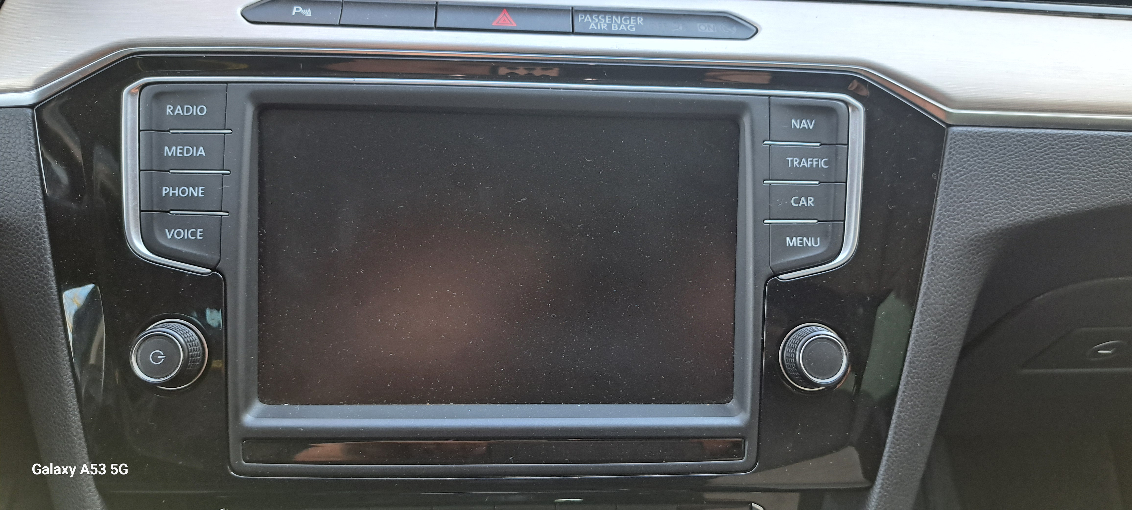

Sooviks panna oma vana ekraani asemele vw 9.2 tolli ekraan 5g6919606 mis tegema peaks.

Mis on su vana ekraan hetkel?

8 tolline

Kui hetkel on päriselt Discover Pro, mitte lihtsalt 8” ekraan siis on vajalik tarkvara vahetus raadios koos formattimisega ning veidi kodeerimist.

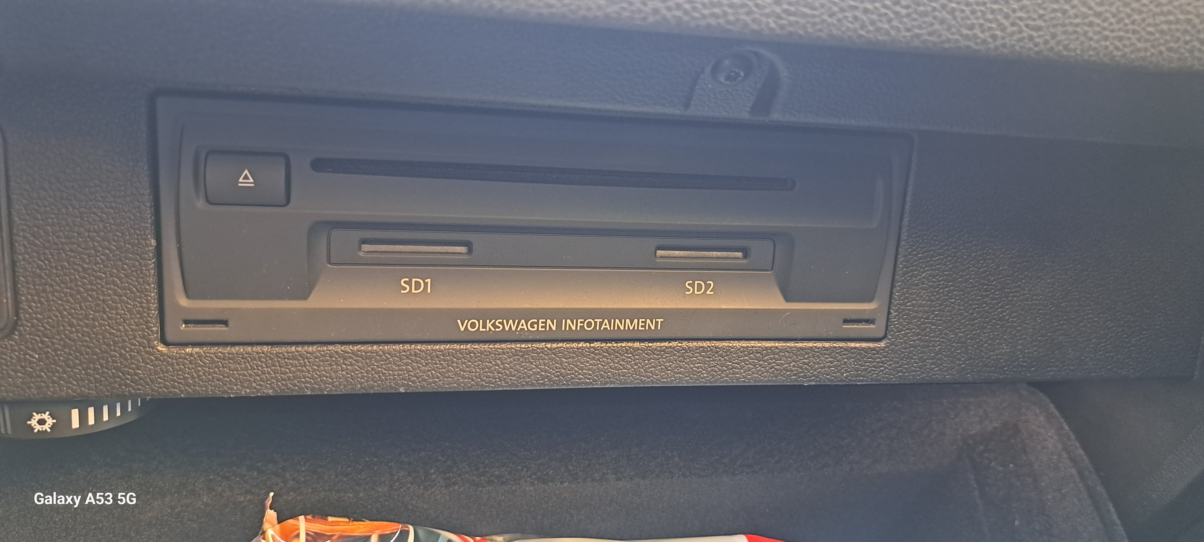

Kui Discover Media(navigatsioon SD kaart kindalaeka boksiseadmes) siis 9.2 kuidagi tööle ei saa ja vajalik kindalaeka seade vahetada.

Kuidas ma teada saan mis ta on ? Kindlamaks on selline

Ei tea küll. See soft päris nii muuseas ka ei uuene. Seal oleks hea kui saaks maki korra välja. Paar päeva sõidad pimeda ekraaniga ja siis saab tagasi.
