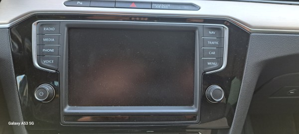

Sooviks panna oma vana ekraani asemele vw 9.2 tolli ekraan 5g6919606 mis tegema peaks.

Mis on su vana ekraan hetkel?

8 tolline

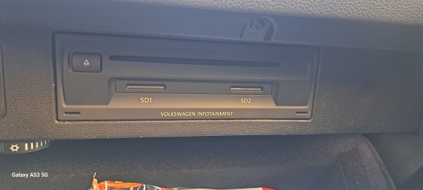

Tibu
Postitusi: 8
Liitunud: 30 Mär 2025, 15:49
Vw passat B8 ekraani vahetus
Lugemata postitus Postitas Tibu »
Kuidas ma teada saan mis ta on ? Kindlamaks on selline
