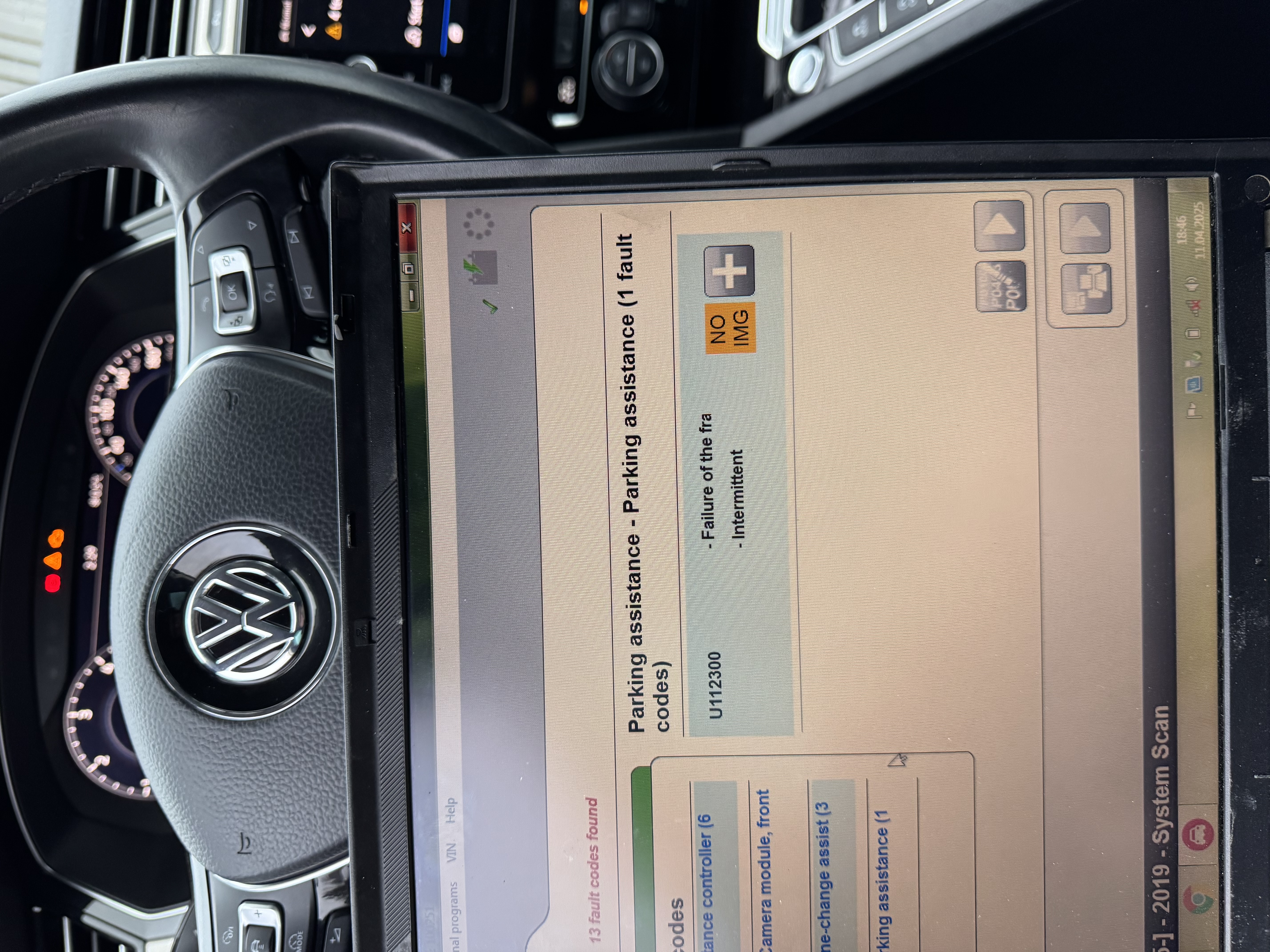

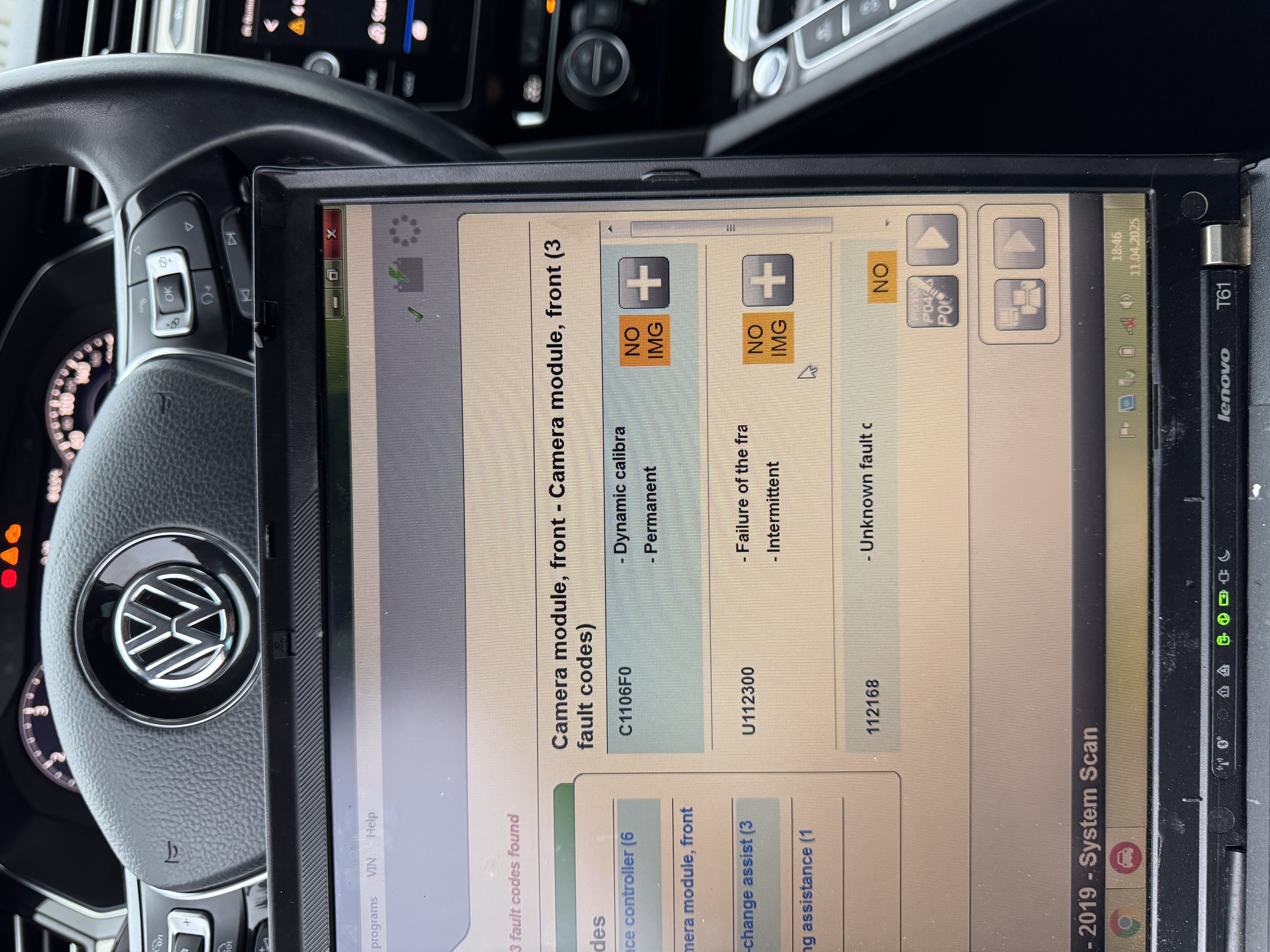

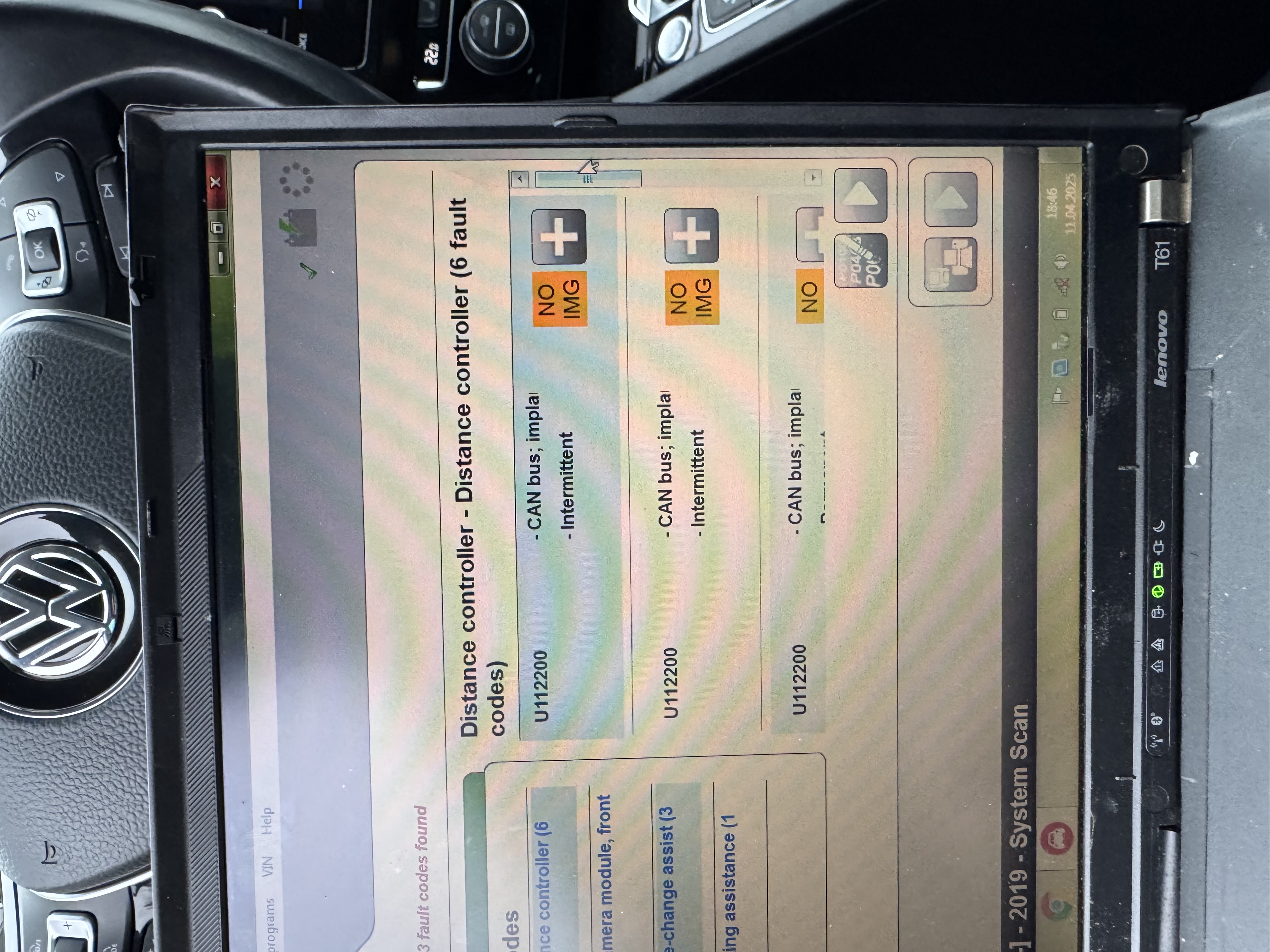

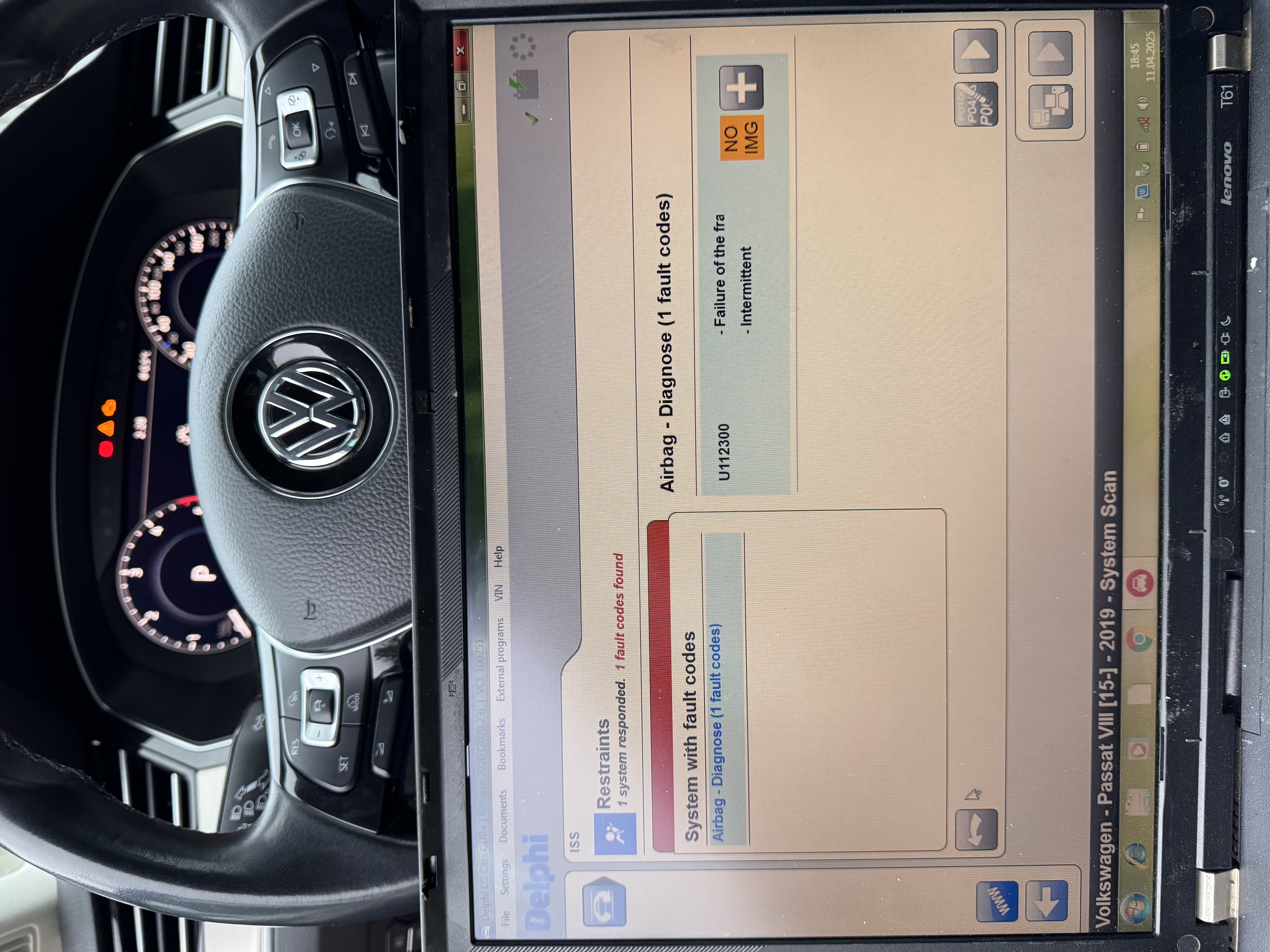

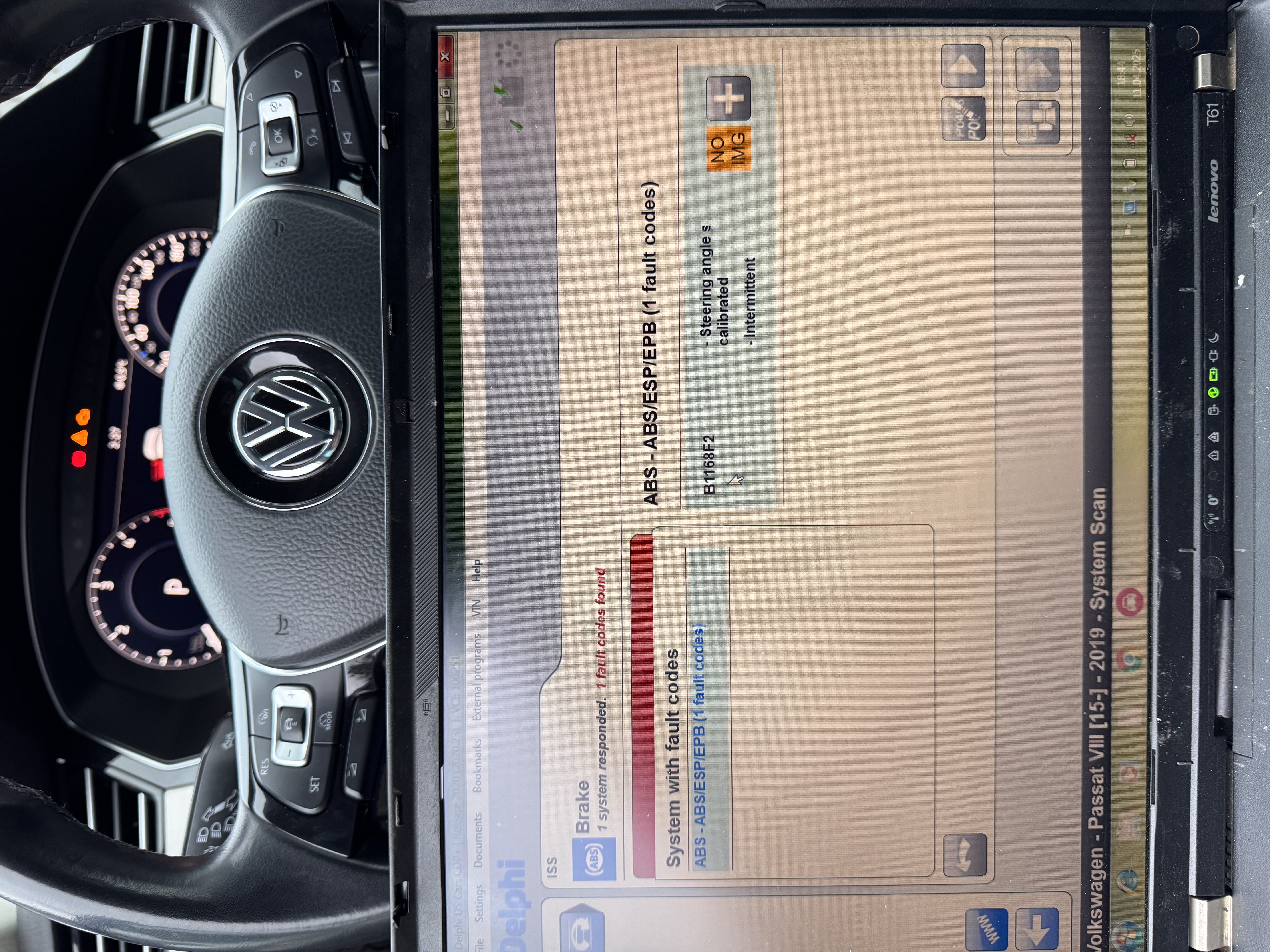

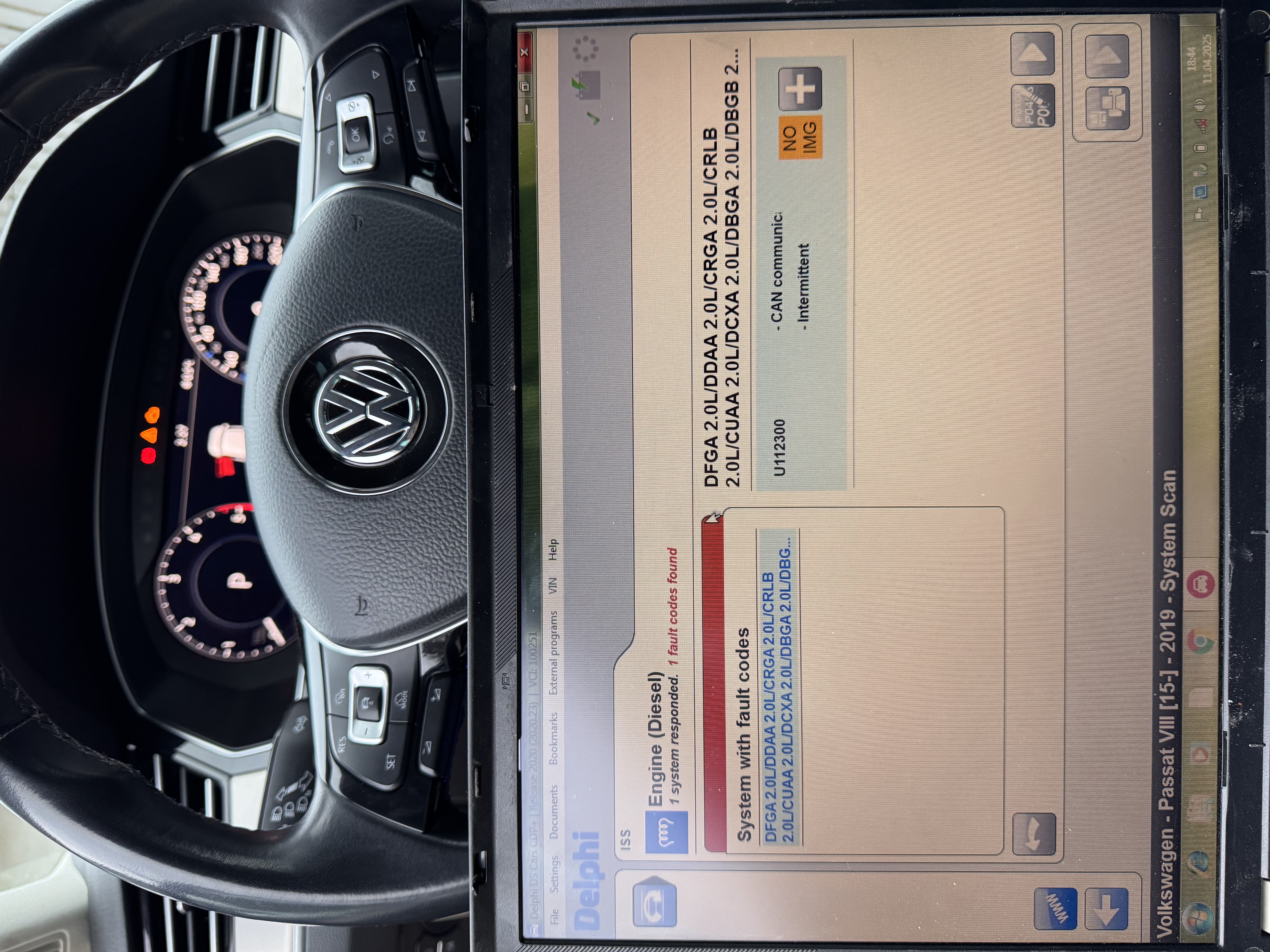

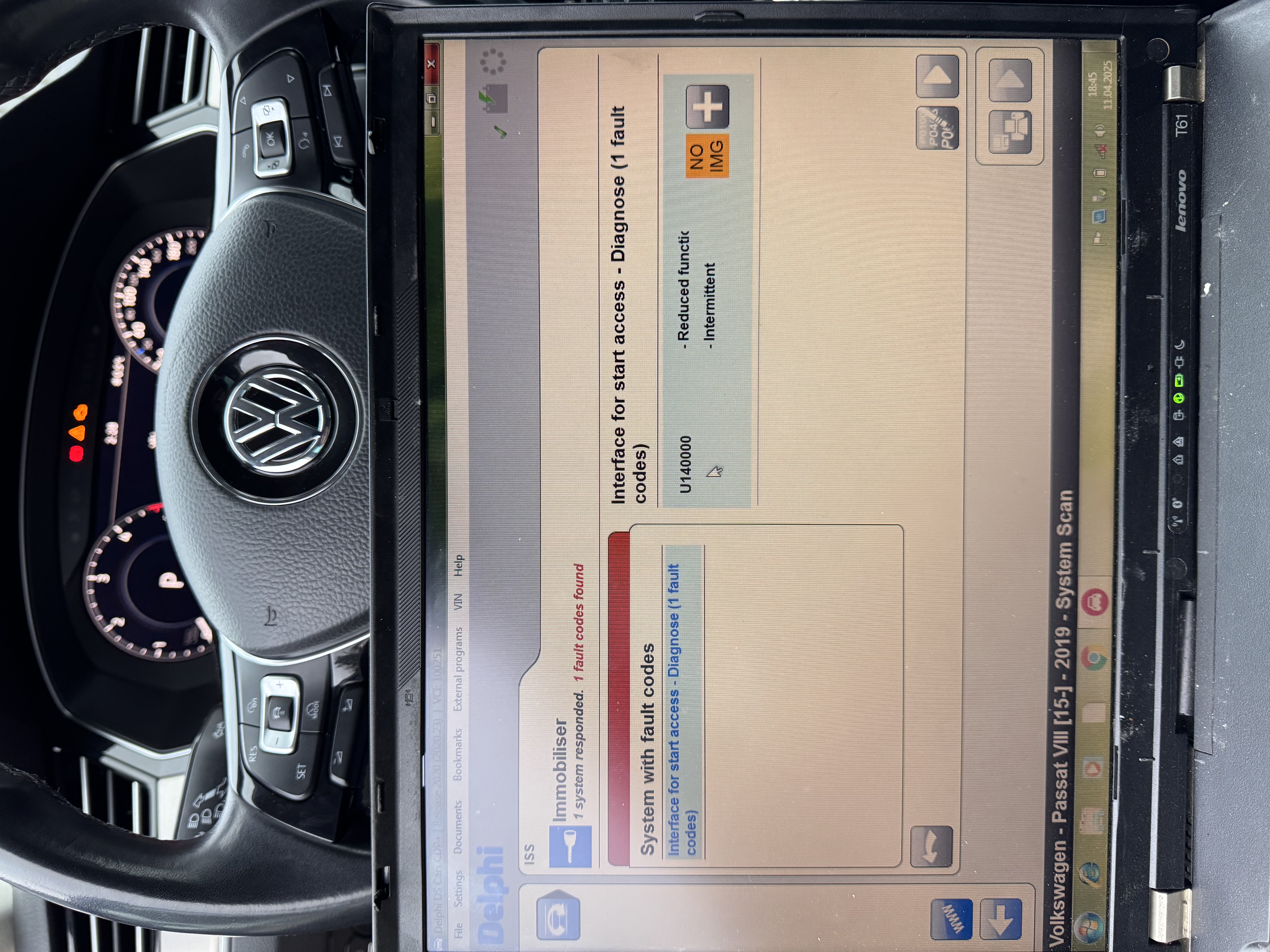

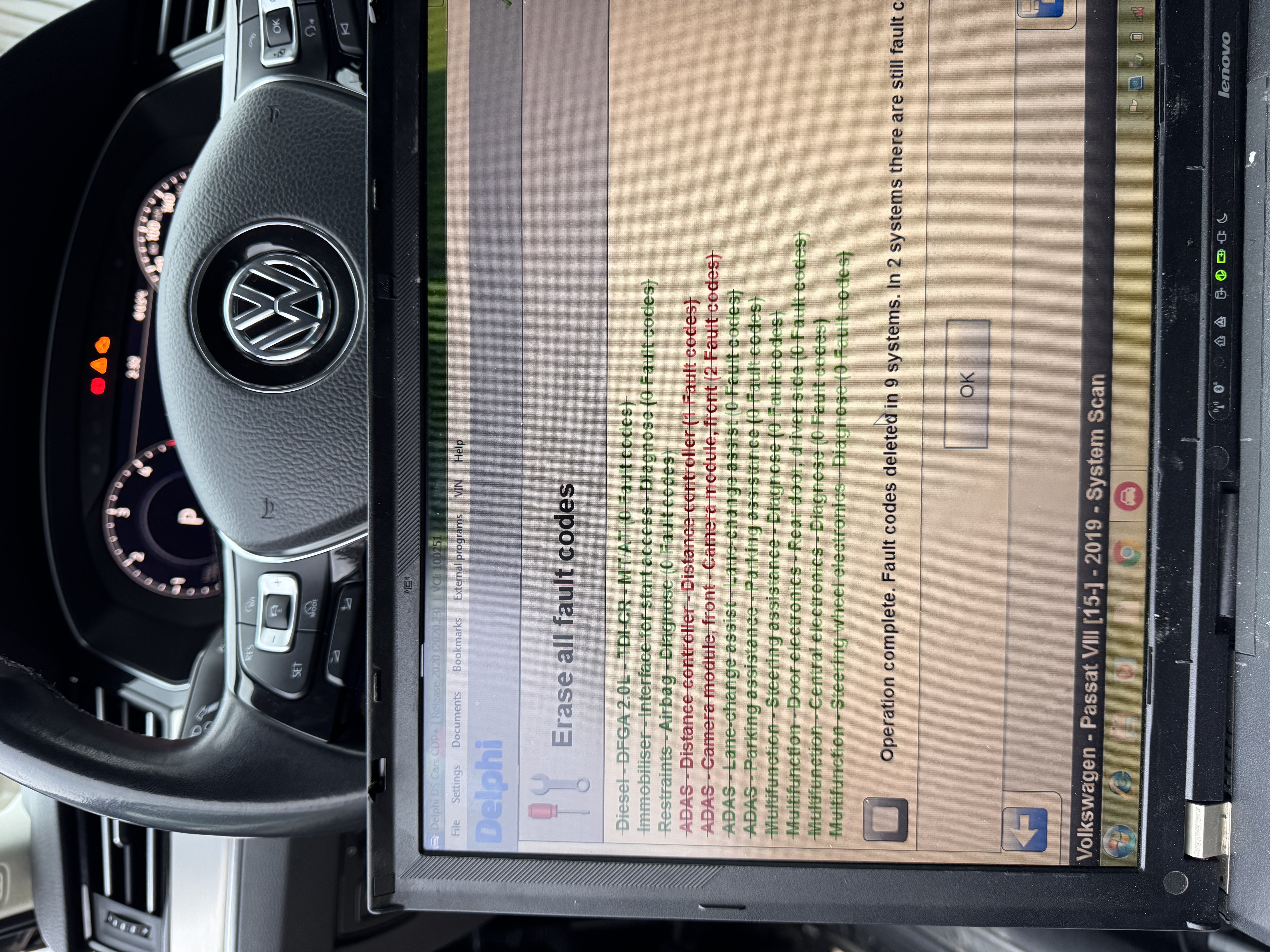

Pane kaabel järgi ja vaata mis veakoodid on.
Tõenäoliselt midagi käru konksuga seotud.

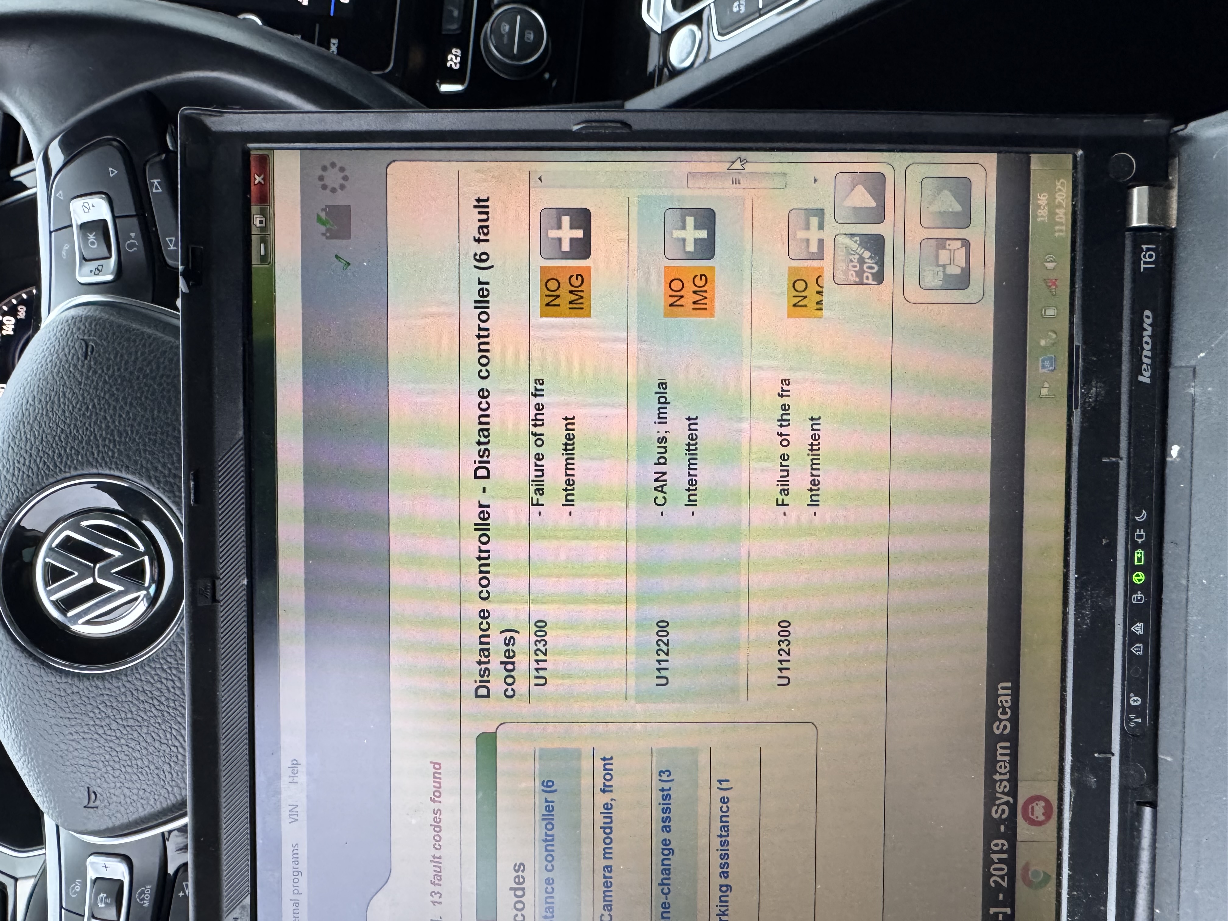

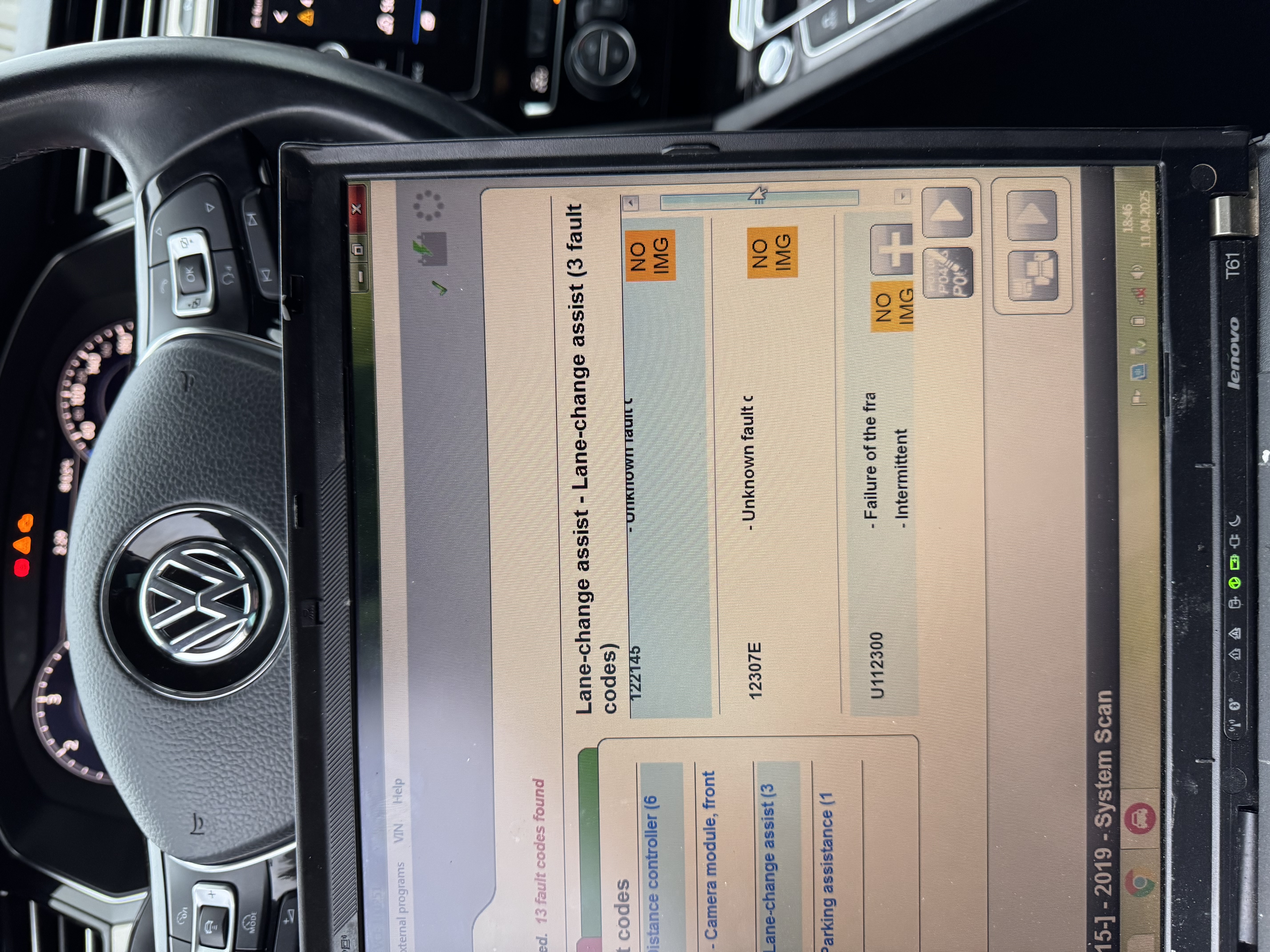

Passat B8 lane assist, light assist, acc, kurvituli viga
Universaalsed tööriistad ei kõlba VAGi remondiks.
Vaataks Käru mooduli CAN pistiku üle ja peseks Electric cleaneriga puhtaks. - Selle kohta on isegi TPI.
