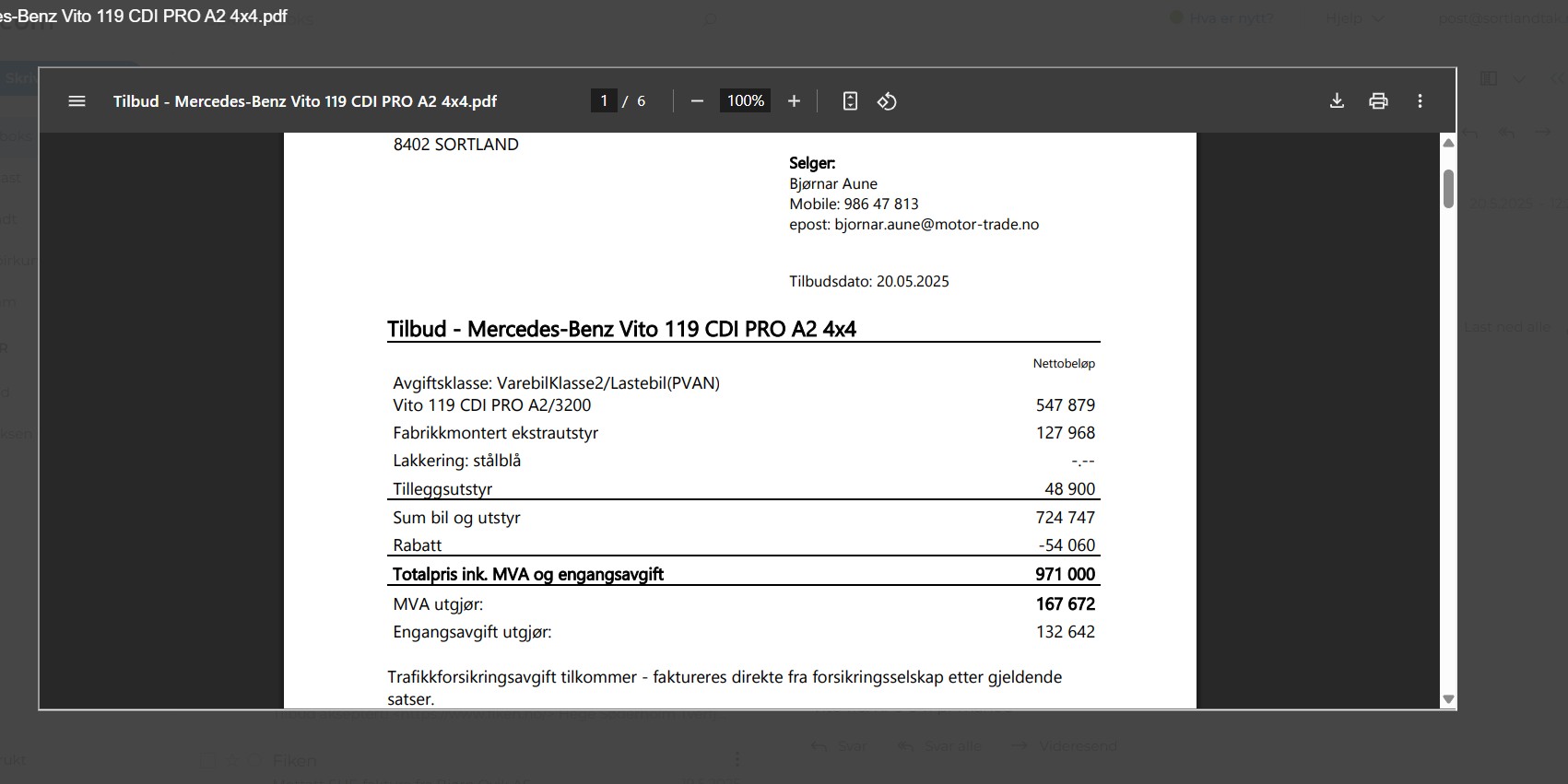

Saatsin juba ära päringu tutika 119 4x4 Vito kasutusrendile, ei saa minust mehhaanikut :lol: :lol:

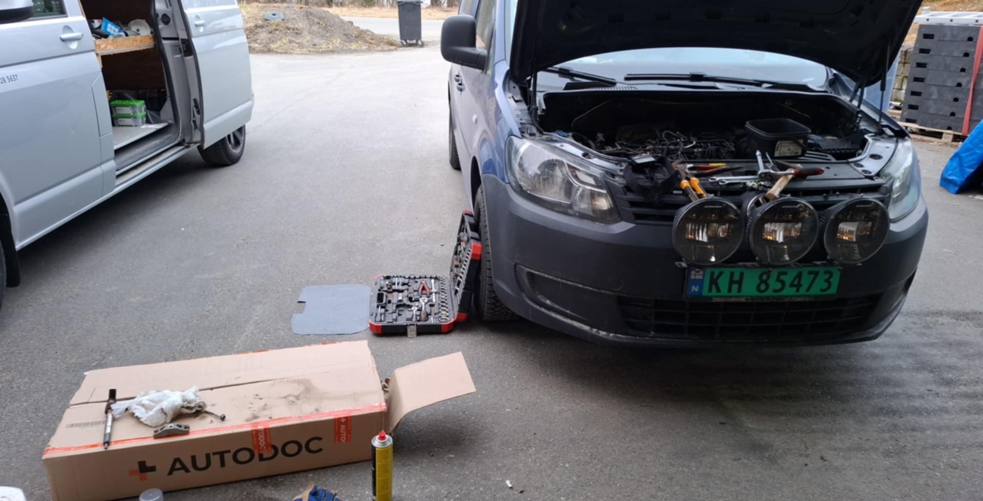

Selle Caddy alla läinud raha eest võinuks aasta aega kellade ja viledega tutika Vitoga ringi sõita, täna vean Caddy treilaga sõber Sergei juurde ja ise mersu esindusse kohvile

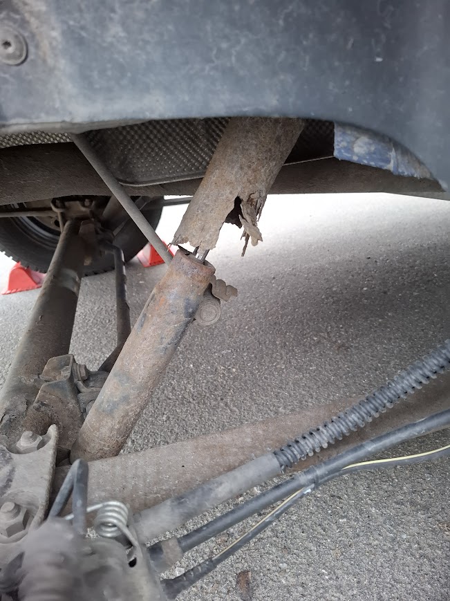

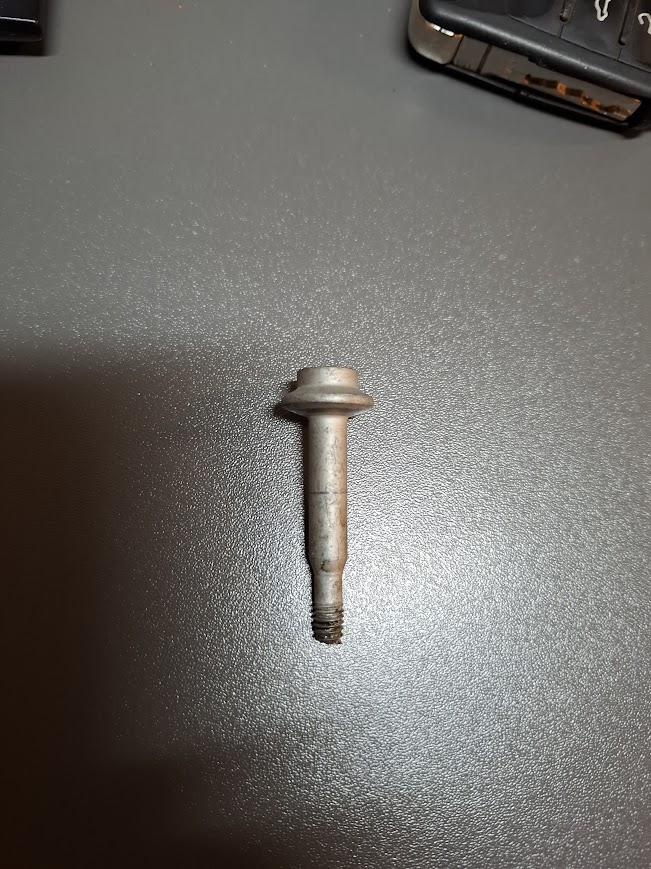

Tragöödia kahes vaatuses :lol:

Tanel. Polt ilmselgelt üle pingutatud,veninud. Nüüd küsin. Mis poldi tugevus on.Samas vastan,et polt läheb ju ALUMIINUMIS korpusesse ,plokikaande.Ka 10,9 polt ei veni sedasi.

Savi suht, läheb treila peal töökotta ja las targemad vaatavad.

Caddy sõidab nagu täiesti uus auto, tunnihinne on Norras üüratu aga ainult 2.5 tundi ja mootor korras ning tagumised amordid vahetatud.
