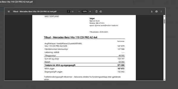

Saatsin juba ära päringu tutika 119 4x4 Vito kasutusrendile, ei saa minust mehhaanikut :lol: :lol:

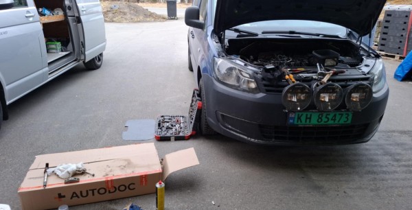

CAY pihusti
Mul on juba amet, milles ma olen väga osav ja tänu sellele ei ole mul vaja mehhaanikut mängida. Mõtlesin, et vahelduseks teen, elu jälle õpetas, et pole vaja.
Selle Caddy alla läinud raha eest võinuks aasta aega kellade ja viledega tutika Vitoga ringi sõita, täna vean Caddy treilaga sõber Sergei juurde ja ise mersu esindusse kohvile

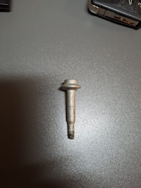

Tragöödia kahes vaatuses :lol:

Tanel. Polt ilmselgelt üle pingutatud,veninud. Nüüd küsin. Mis poldi tugevus on.Samas vastan,et polt läheb ju ALUMIINUMIS korpusesse ,plokikaande.Ka 10,9 polt ei veni sedasi.

CAY pihusti
Caddy sõidab nagu täiesti uus auto, tunnihinne on Norras üüratu aga ainult 2.5 tundi ja mootor korras ning tagumised amordid vahetatud.
