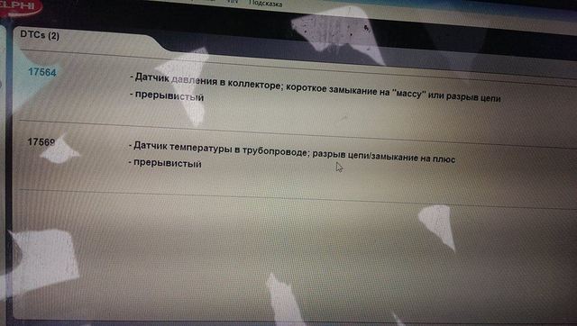

autoks nagu eelpool mainitud 1.9tdi golf 4 ,5 manukast 81kw.
autol pole jõudu üldse, turbo ei tööta. sai täna tehtud diagnostika, ja sain järgnevad vea koodid: 17564, 17569
milles siis võib seal probleem olla? kellegil on sama jama olnud?
Turborõhu andur vms eksisteerib seal üldse?
aitäh vastuste eest

Lühidalt MAP.

Kõva diagnostik on küll olnud, kes ainult veakoode oskab juhtplokist vaadata, põhimõtteliselt nendest vigadest võib järeldada, et kas on juhtmed turborõhu anduril katki või on andur ise kutu. Muidugi välistatud ei ole ka juhtploki sisendi viga.
Arvutiga oleks mõistlik seda tempi ja rõhku ka jälgida, et kas on mingit muutust üldse.
Pildil nr 12 on see andur(kompakt andur rõhk ja temp üheskoos, pistik on 4-klemmiga)

Sai vaadatud seda rõhku seisis, sai antud gaasi ja ei töötanud turbo üldse kahjuks pole ise mingi tehnik kes jagaks seda. Aga kui gaasi andis siis rõhk ei muutunud..

Rääkides antud veakoodidest, siis soovitan otsida keegi, kel sama masin pmt ja korraks MAP andur ümber visata ja vaadata, kas on muutust. See vast kõige odavam variant, et proovimaks, kas andur v viga mujal!

Tere siis jälle, probleem sai lahendatud, ostsin õhukulu lugeja, (105euri tartu forssis) peale seda hakkas auto natukene paremini sõitma peale seda sai mindud maanteele ja lõõrid puhtaks sõidetud ja muutus kõik totaalselt. Jõud tagasi nagu olema peab :)
